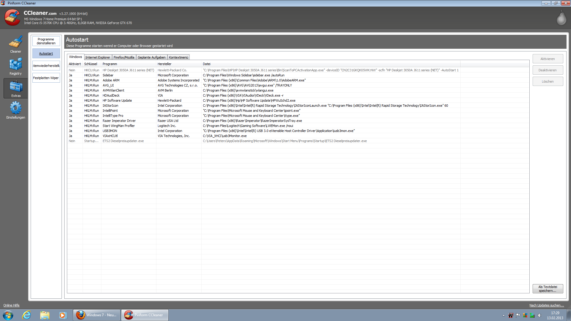

Hallo das Problem tritt seit gestern auf .
Habe oft diesen Blauen Ladekreis neben dem Mauszeiger am blicken für ca. 2-3 sek dann hört es wieder 2 sek auf und dann wieder...
Das ist extrem nervig und tritt auch im desktop auf wenn keine programme offen sind ( 0 % cpu auslastung )
Was ich gestern gemacht habe :
win update
dirt 3 installiert
razer imperator firmware update
microsoft sidewinder x4 vom pc getrennt andere standart fujitsu siemens tastatur rangemacht
Weiß nicht ob es an einem der Sachen liegt ?
Prozesse
Dienste :
Autostart
Hoffe ihr habt ein paar Ideen es ist nämlich mega nervig -.-
Dankeschön.

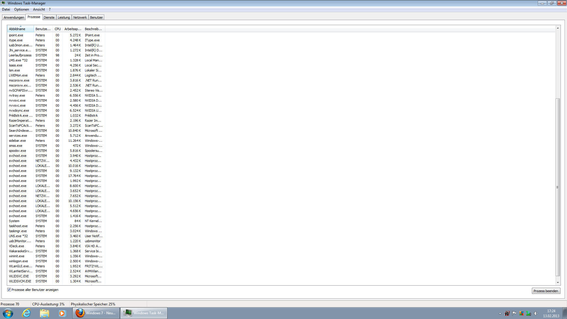

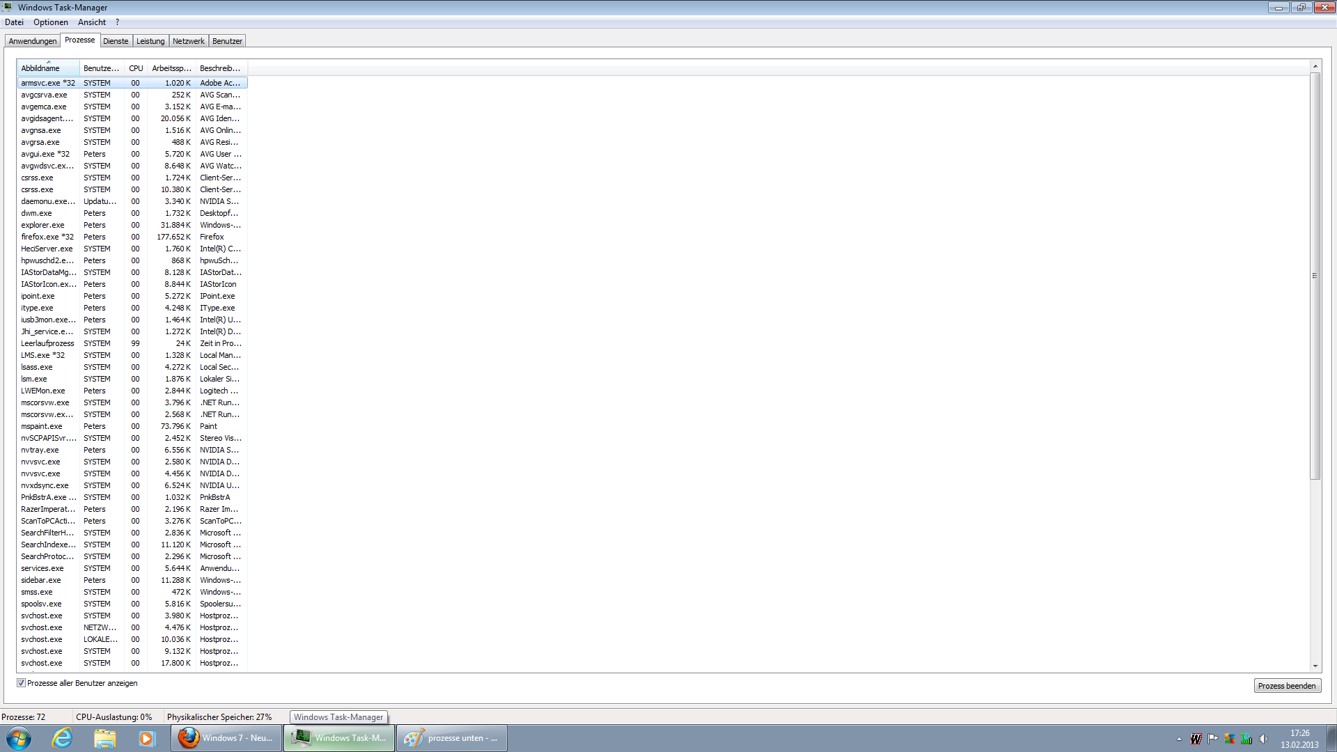

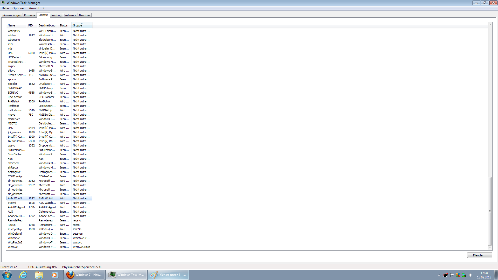

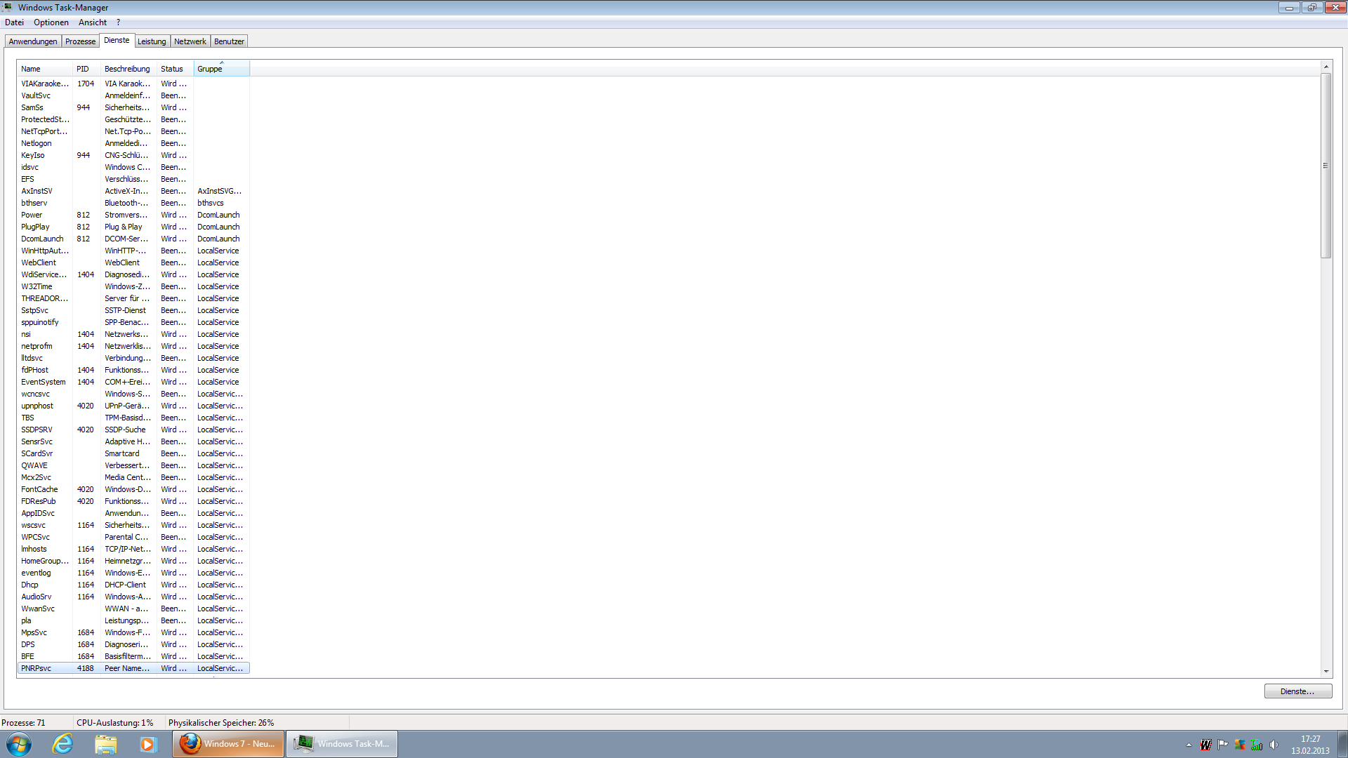

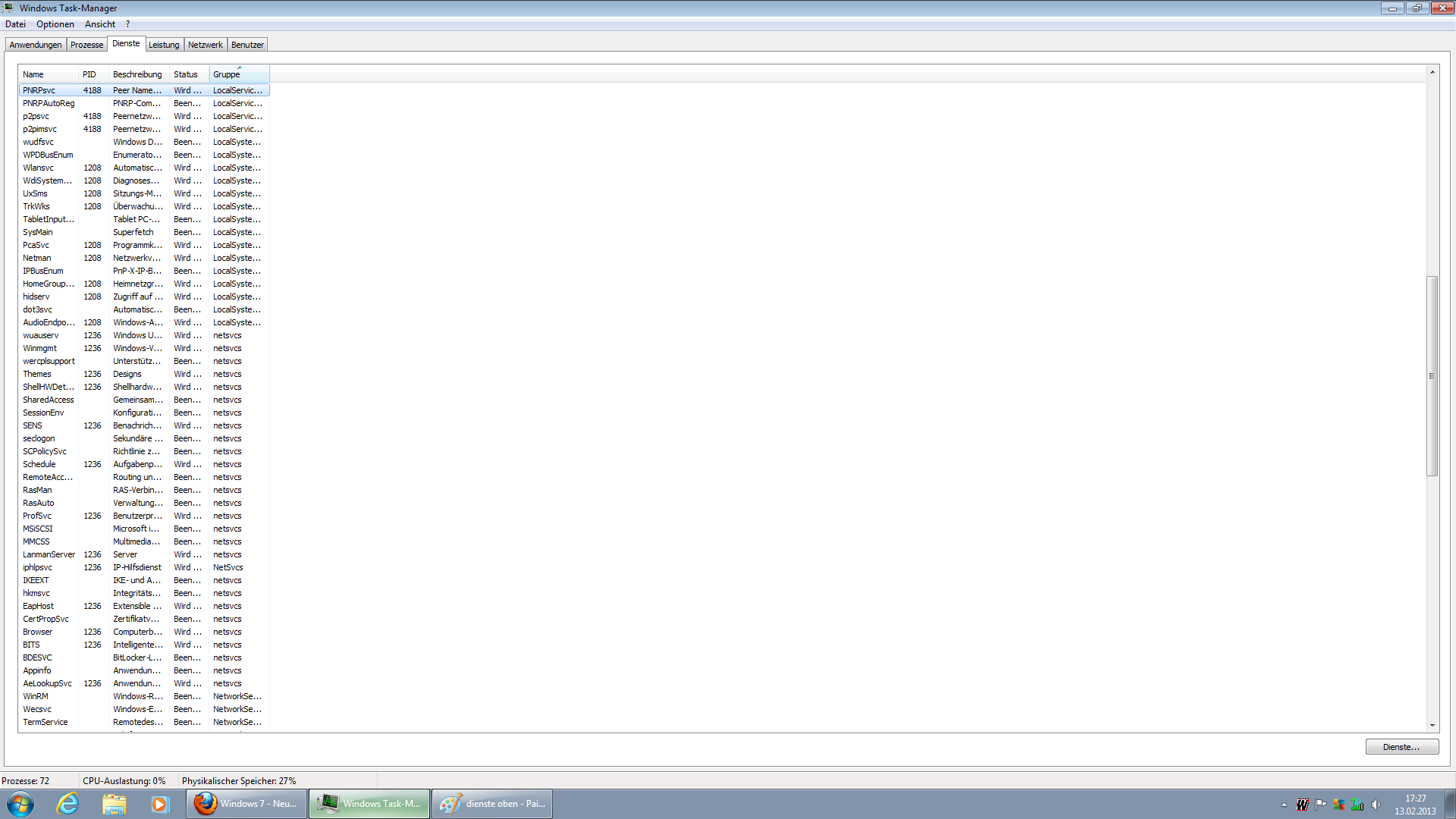

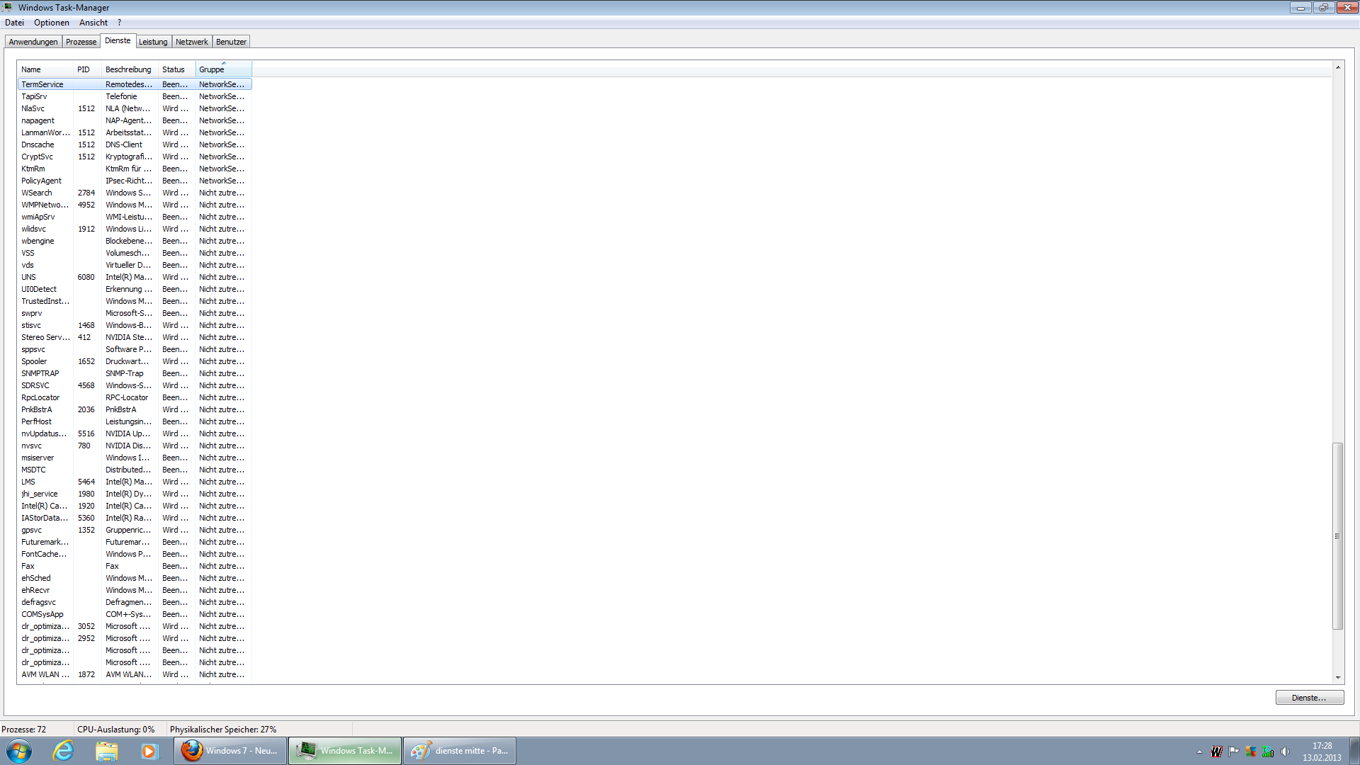

Problem vorerst gelöst tritt nicht mehr auf momentan
--> AVG Anti-Vir deinstaliert
nun Kaspersky 2013
