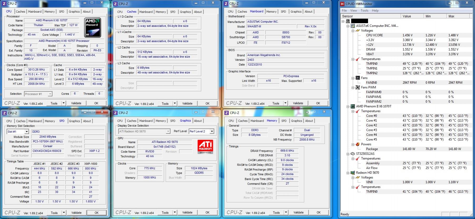

Das ganz ist unregelmässig mal nach 1 std oder 6std. Meisstens wenn ich Surfe (Browers-games, Web-Radio). Habe versucht den Fehler selber zu beheben, aber da bin ich auf keine Lösung gestossen. Sondern nur auf Möglichkeiten die ich ausschliessen kann z.b. CPU ist nicht Übertaktet alles sind Werkseinstellungen. Im Anhang habe ich ein bild mit den Hardwarekomponenten und HWMonitor angehängt.

dein Netzteil scheint auch komisch zu sein, bei +12V Leitung Max 13.056 V , normalweise sollte maximal 5% Toleranz haben
Bei CPU-Z fällt mir nur auf da sollte im BIOS "GANGED" einschaltet sein statt UNGANGED.

also, falls das kein Anzeigefehler ist, solltest du das ernst nehmen

Die Netzteilspannung würde ich dem Tool jetzt nicht unbedingt abnehmen, sonst hätte ich z.B. nur 1-3V auf der 12V Leitung....
Da muss man mit einem Multimeter direkt am Netzteil selbst nachmessen.
