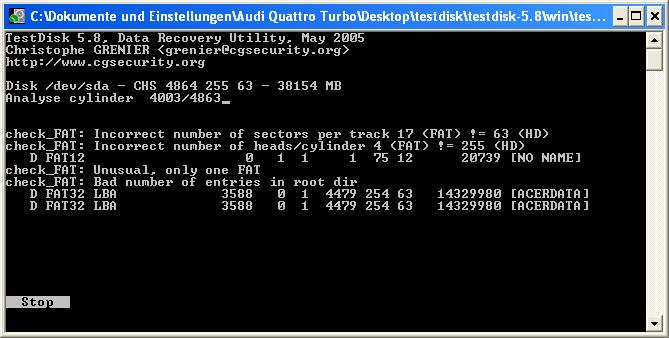

Hallo Leute,
kan mir jemand helfen???
Habe gerade das Programm "Testdisk" angestartet weil ich Problem mit einer Partition habe und dieses Programm gab mir diesen Output siehe Screenshot
Bitte um Hilfe -> kann diese Partition noch gerettet werden?
Vielen Dank,
ciao,
Jürgen

@fiona: habe jetzt den ersten Screenshot gemacht Testdisk1.jpg
wieso steht hier FAT12 bei der ersten PArtition um die dreht es sich nämlich???
muss ich jetzt die erste auswählen und <Enter> machen??ß

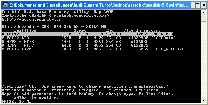

und Testdisk3.jpg den habe ich gemacht wie Testdisk fertig war

Edit:
Deine erste Partition mit Fat32 wird nicht mehr gefunden.
Dort befindet sich nur noch die Fat12 mit 15 MB.
Ansonsten ist dort nur freier Platz bis 27 GB.
Das bedeutet erstmal Datenrettungssofware.

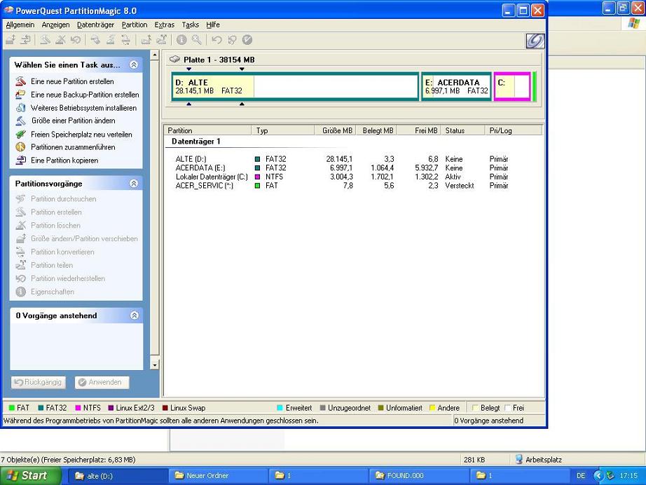

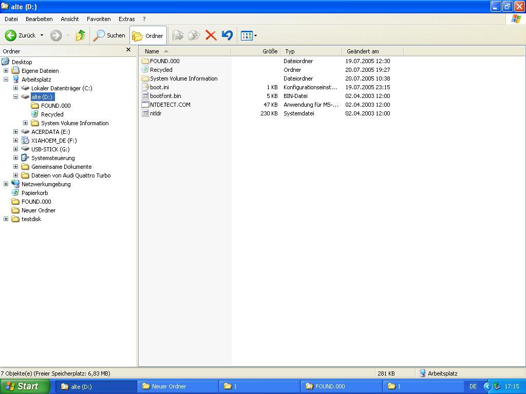

was heißt "Partition und Dateisystem sind verschieden"
übrig ist noch genau das was ich im screenshot "dasIstNochÜbrig.jpg" zu sehen ist
und in der Datenträgerverwaltung schauts so aus "screenshot.jpg"
mit "Partition Magic 8" sieht man auch das ein drittel von den 28GB verbraucht ist

Im Grunde hast du schon das richtige Programm: TestDisk.
Der richtige Einsatz machts :)
stellt sich nur noch die frage wie ich es richtig anwende...
kann man es mit Testdisk schaffen das XP wieder auf die ganz partition zu greifen kann?
vielleicht sind die daten dann gar nicht kaputt und ich kann sie schin mit meiner notinstallation anschauen!
Ich denke mal eine Aktion wie Partition wiederherstellen kann in deinem Fall zu größeren Schaden führen.
Testdisk ist ein Partitionsutility.
Es repariert auf keinen Fall ein Dateisystem oder bad sectors-Meldungen.
Nach chkdsk mit Bart's PE Builder usw. sieht es so aus, daß der Bootsektor mit der freien Speicherplatzbelegung (Cluster) usw. geändert ist.
Das Ergebnis ist die kleine Fat12-Partition.
Ein Bootsektor (Partitionssektor) ist für die größere 27 GB Partition nicht mehr vorhanden.
Daher hat es nicht nur mit der Partitiontabelle mehr zu tun.
Der Eintrag in der Partitionstabelle ist noch vorhanden und wird auch nach Analyse noch angezeigt.
Siehst du auch auf diesem Bild;

Am nächsten Bild sind es nur noch 15 MB.
Dort befindet sich der Ordner found000.
Darauf sind auch deine Bootdateien wie ntdetect.com, ntldr, boot.ini und bootfont.bin.
Auch PM zeigt bei dir noch die Infos der 27 GB-Partition an.
Dieser Eintrag scheint aber nicht gültig zu sein, da du anstatt auf dieser Partition ja nur eine 15 MB-Partition hast.
Siehe Bild von PM;
https://www.computerbase.de/forum/attachments/partitiomagic8-jpg.30617/
Siehe Bild von deiner 15 MB-Partition mit Zugriff.
https://www.computerbase.de/forum/attachments/dasistnochuebrig-jpg.30618/
