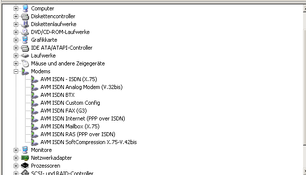

Um nun ein Fax einzurichten, musst Du schauen ob unter "Modem" oder "ISDN" im Gerätemanager Geräte stehen, siehe Bild, dieses müssstest Du dem Fax von Windows dann ans Herz legen.

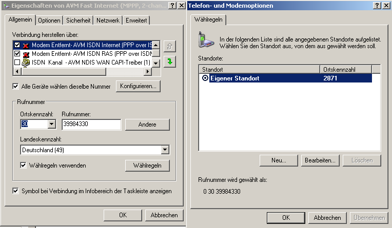

Ah ok, jetzt hab ich den Fehler gefunden.
Ich hab herum experimentiert und verschiedene Verbindungen eingerichtet. Jetzt wo ich deinen Screen sehe fällt mir auf, dass die Verbindung zum Eumex nicht unter dem Punkt "Modem" aufgelistet ist, sondern unter "Netzwerkadapter". Der Punkt "Modem" taucht bei mir gar nicht in der Liste auf :(
