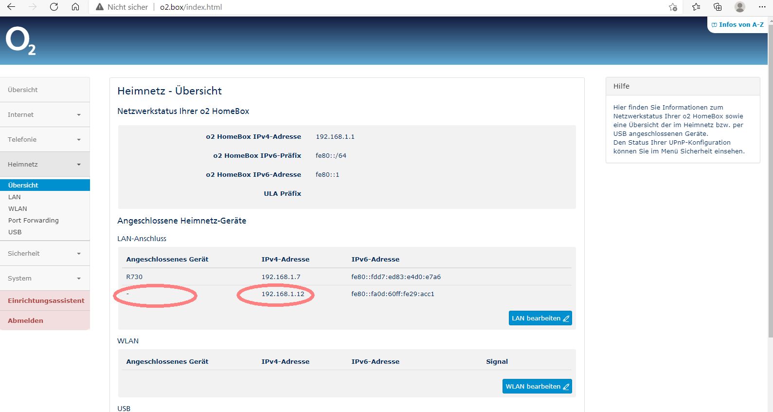

Erst mal wieder DANKE, update hat geklappt. Web fehlt jedoch noch am PC. DSL Kabel muss an FB LAN 1, Kabel fürn PC an LAN 2-4, oder?

Hi,
die Verbindung ist wie folgt:
TAE-Dose -> DSL-Kabel -> O2 HomeBox DSL-Buchse -> beliebiger LAN-Port der O2 HomeBox -> LAN Kabel -> LAN 1 Port der Fritz!Box. Deine weiteren Geräte hängen dann entweder an eimem LAN Port der O2 HomeBox oder an einem freien LAN Port (2- 4) der Fritz!Box.
Die DSL-Buchse der Fritz!Box bleibt frei.

Muss in die Kreise der o2 Box die IP 192.168.1.2 eingetragen werden?
Hier ist das erklärt. Wenn du die FRITZ!Box gemäß der Anleitung konfigurierst wird die IP Adresse von der Homebox automatisch vergeben.
https://avm.de/service/fritzbox/fri...show/3244_FRITZ-Box-als-IP-Client-einrichten/

@Tom_123
1
DSL Kabel ist bei mir von der O2 Box kommend, und das kommt in der FB in LAN 1 oder egal?
2
LAN Kabel vom PC muss in LAN 2-4 der FB
Das DSL Kabel bleibt in der o2 Box.
o2 Box und FRITZ!Box über ein LAN Kabel verbinden dass in LAN 1 der FRITZ!Box gesteckt wird.
Der PC dann an einem der freien Anschlüsse der FRITZ!Box anschließen.
Vorher aber den Betriebsmodus der FRITZ!Box gemäß der Anleitung einstellen.
