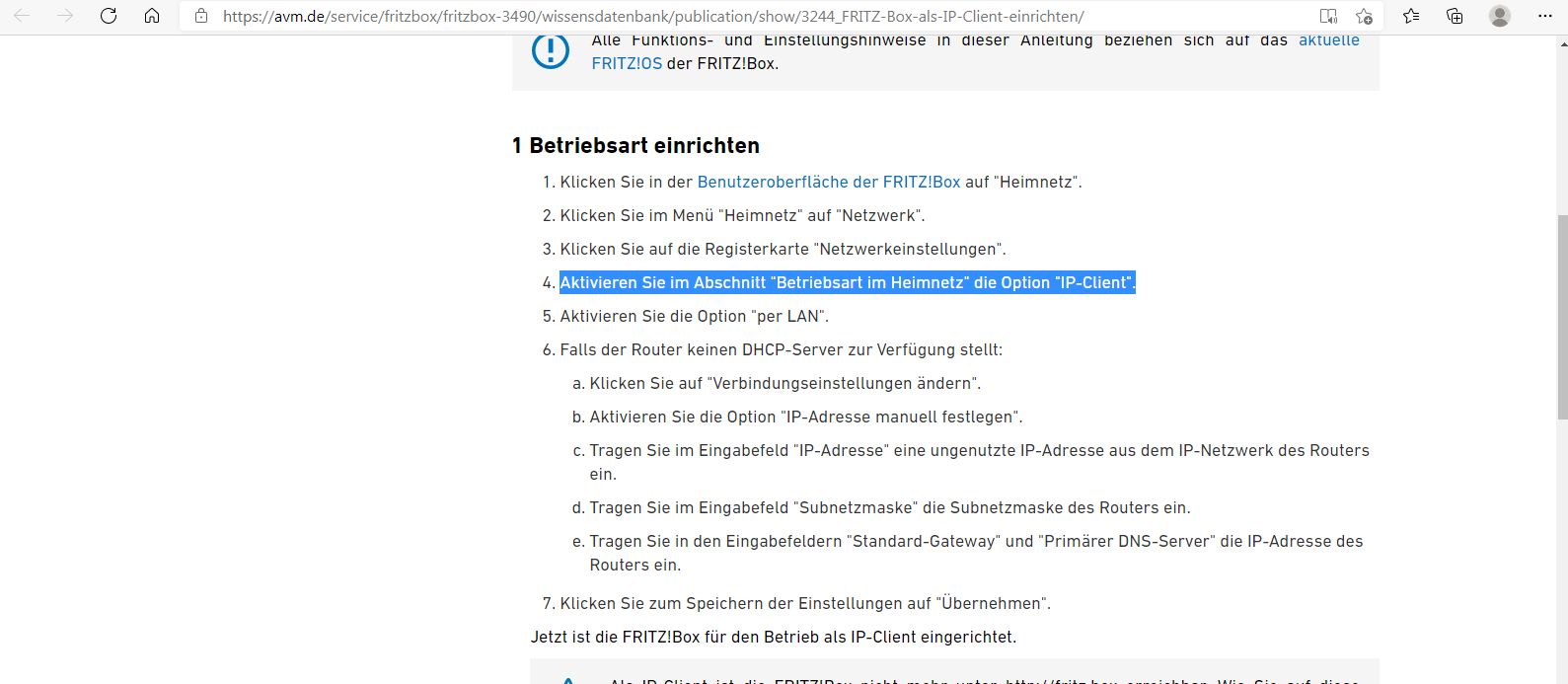

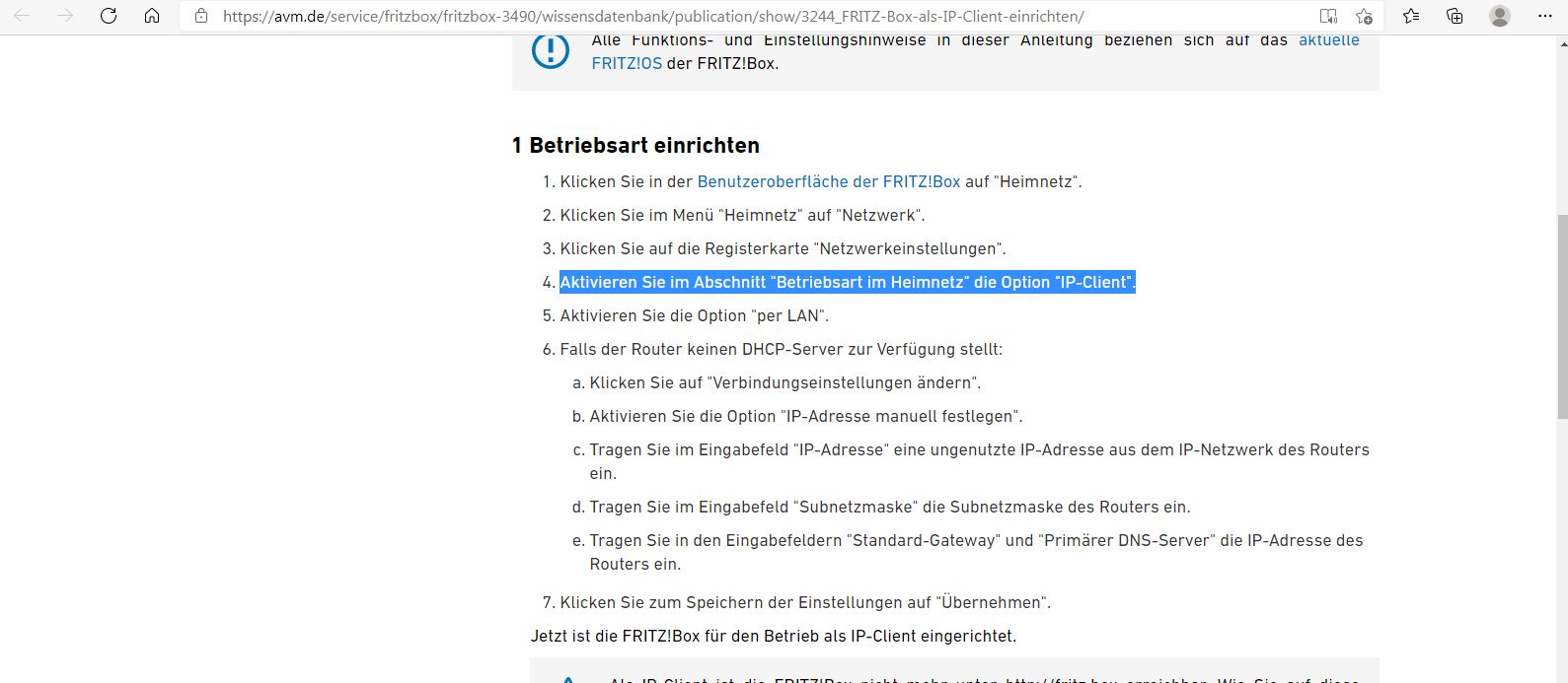

Du must die FB3490 als Access Point (LAN Brücke) konfigurieren und das LAN Kabel kommend in eine der LAN Buchsen stecken. Repeater Funktion ist falsch, geht auch nicht.
Entweder mit Assistent als LAN Brücke einrichten oder händisch:
Zuerst mal der 3490 eine ip im Bereich der 6641 geben. Die hat ja 192.168.1.1.
Also gibst Du der FB3490 192.168.1.2
Dann prüfen ob das Webinterface unter dieser ip erreichbar ist oder halt unter fritz.box.
Danach schaltet man DCHP ab und steckt das LAN Kabel kommend in einen der LAN Ports.
Dann must Du einen freien (nicht identischen )Kanal in der FB fürs WLAN einstellen.
SSID kann identisch sein, ist aber nicht ratsam.

Noch als Tipp, Deine in #1 angegebene Verkabelung klappt nur, wenn der Router (bei Dir FB3490) einen WAN-Port hätte. Die FB3490 hat keinen WAN-Port, also wie in #3 und #4 beschrieben umsetzen.
Beispiel FB7590, mit der hätte das geklappt:
Über diese Lösung hättest Du aber ein eigenes Netzwerk an der 7590.
Reaktionen: niskha

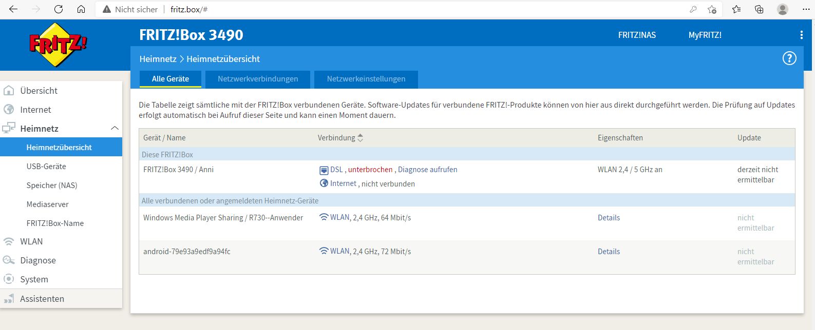

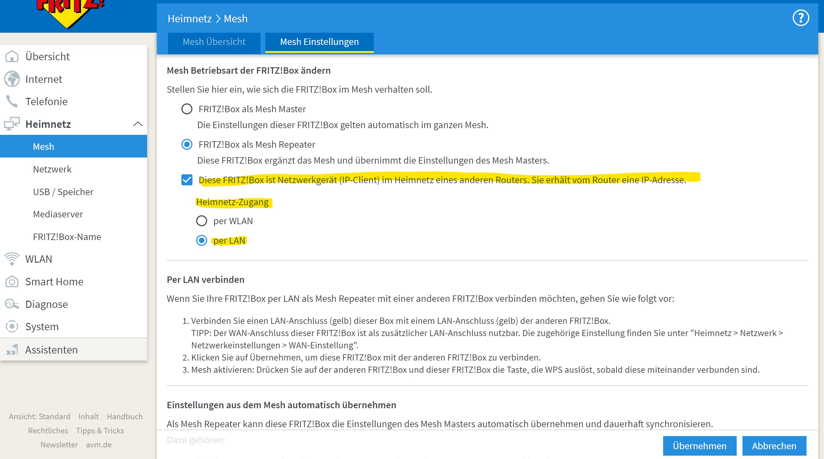

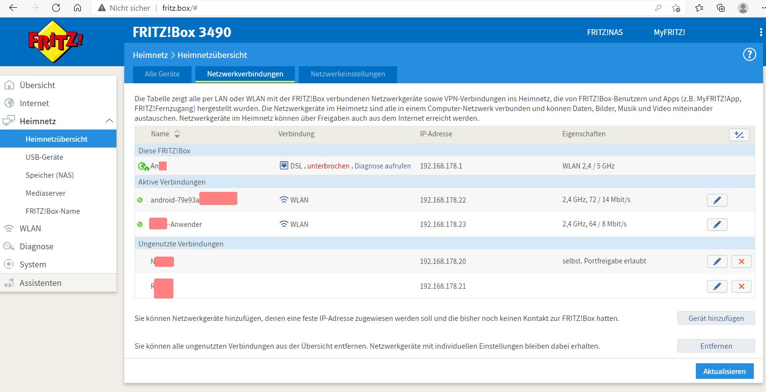

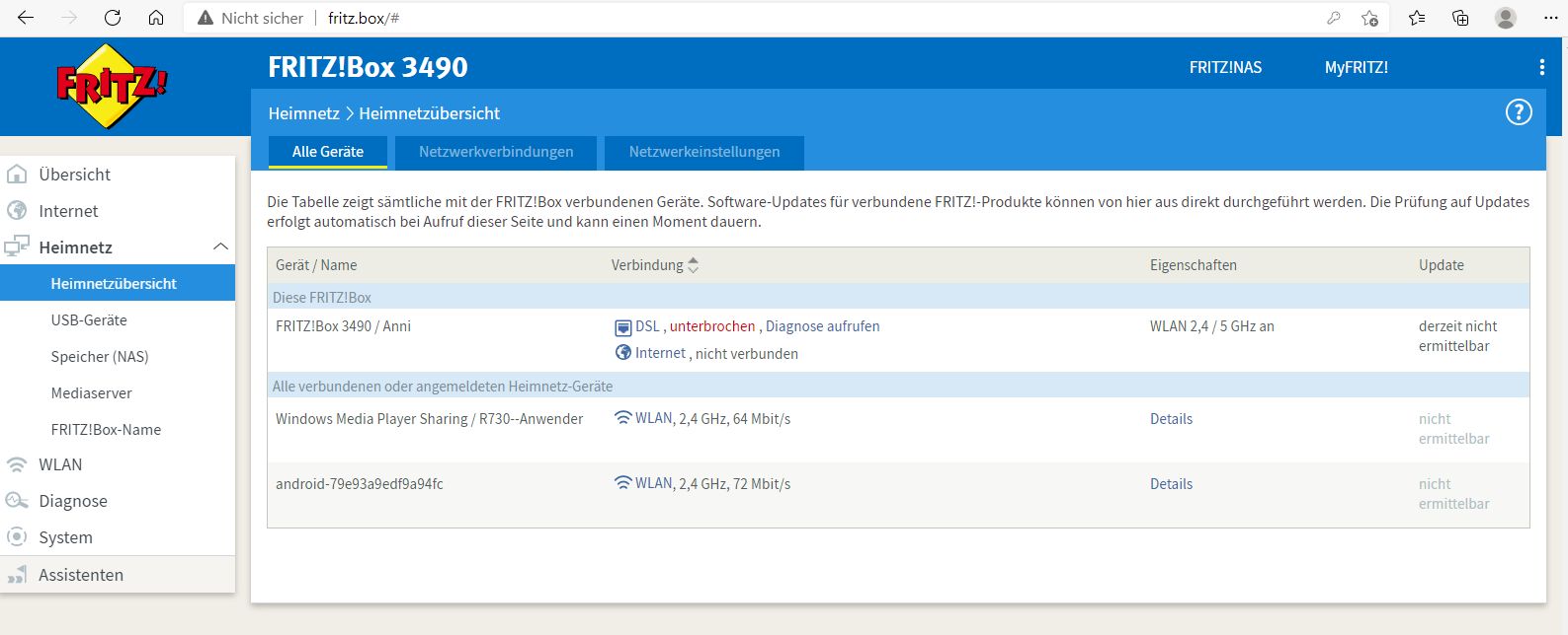

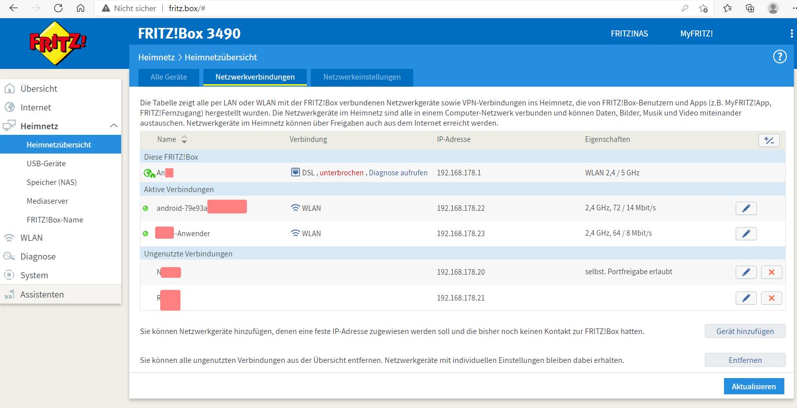

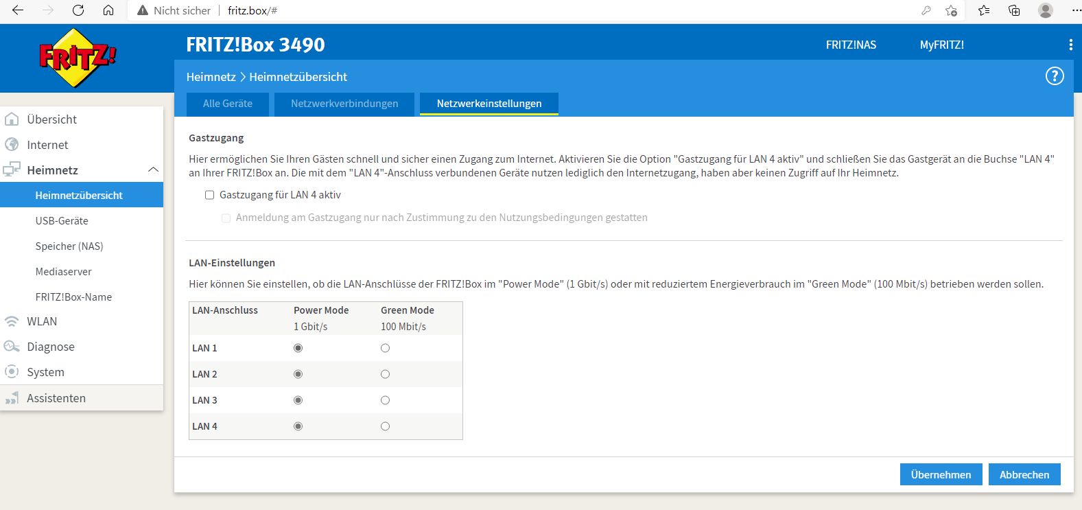

Hab mal paar Pics eingefügt, Mesh kann ich nicht finden/ einstellen. Erste Erkenntnis für mich,DSL LAN in LAN 1-4 der FB ,LAN Kabel fürn PC müsste dann in Buchse ---DSL---der FB?

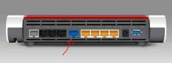

Also Lösung ist Beitrag #3 ?

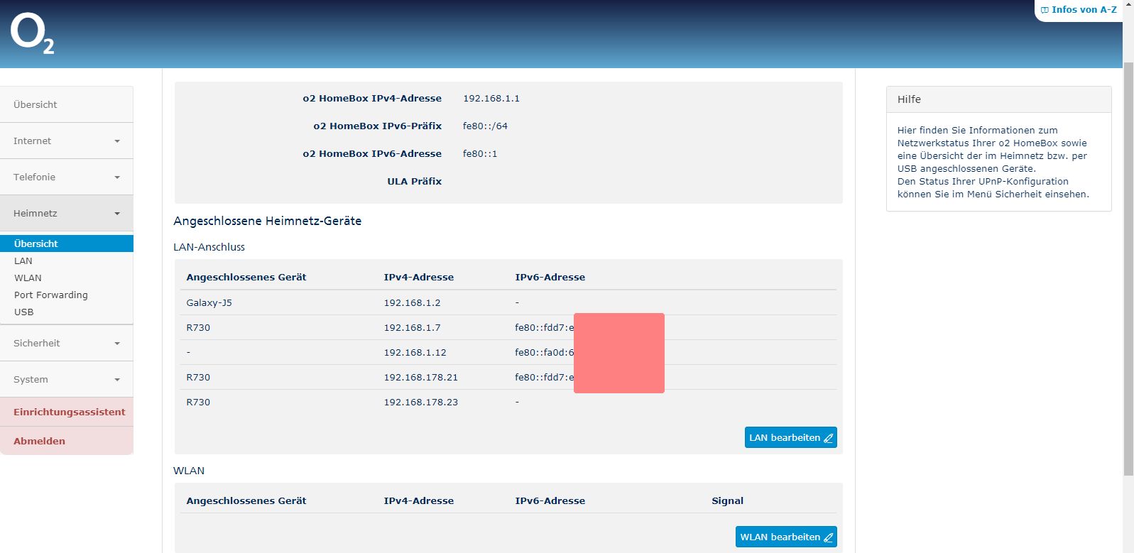

192.168.1.2 sollte ich der FB geben, die wird aber in der 6641 nicht angezeigt.

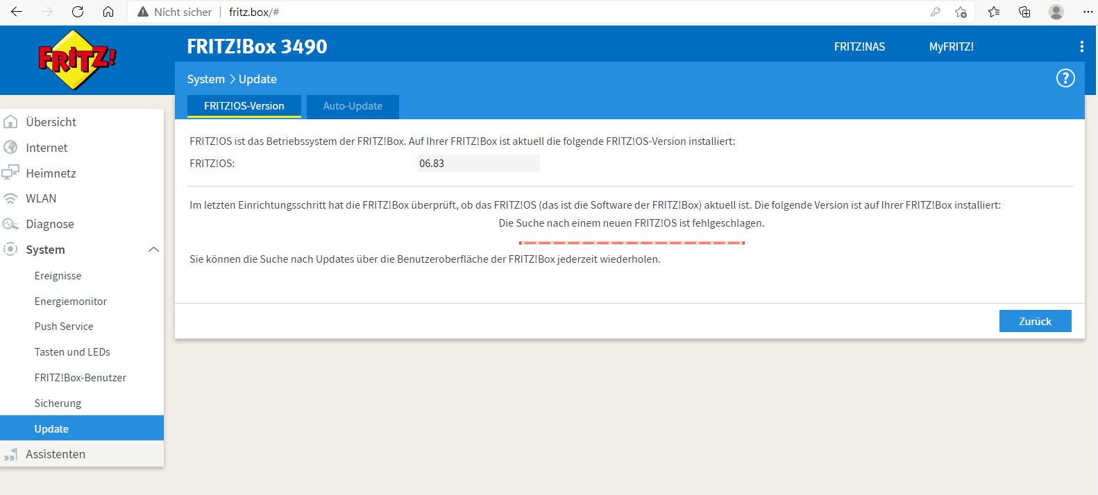

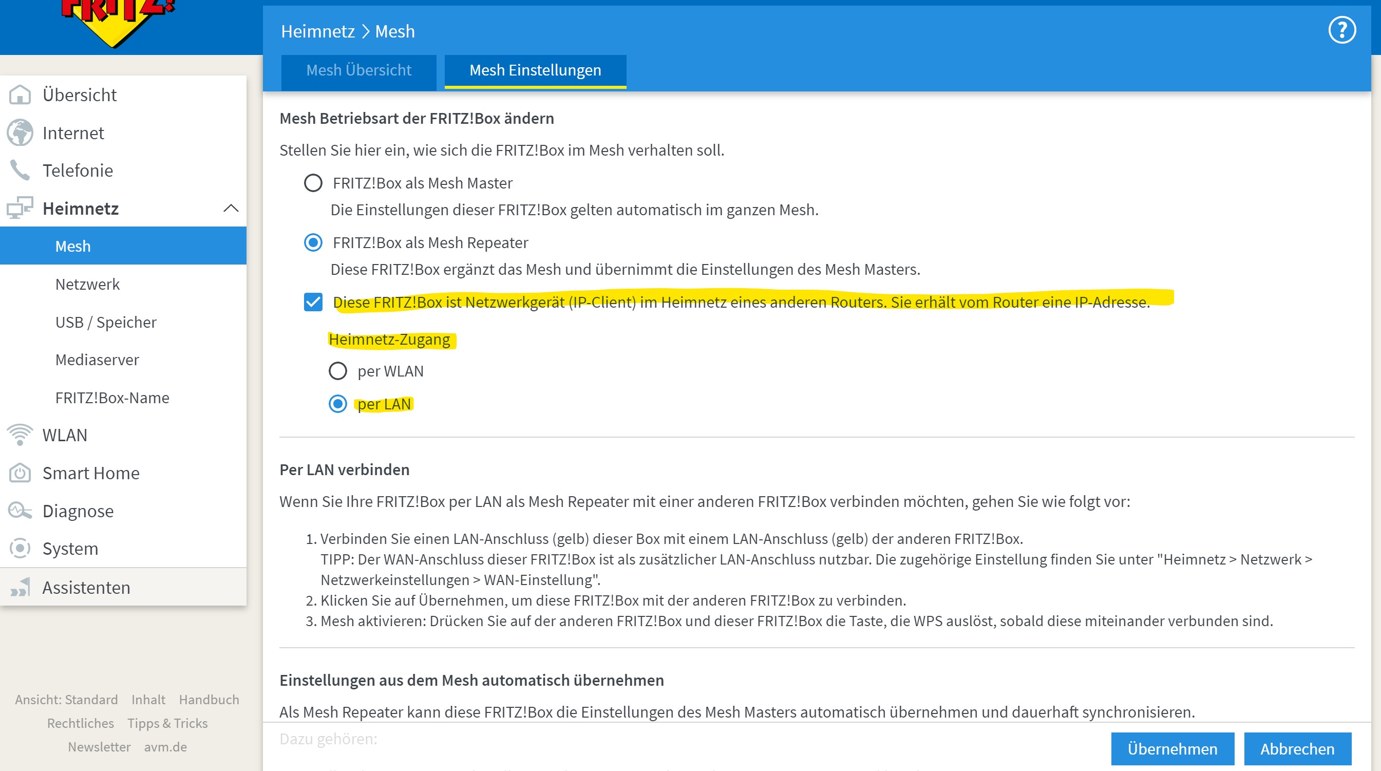

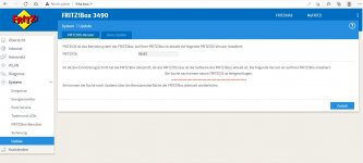

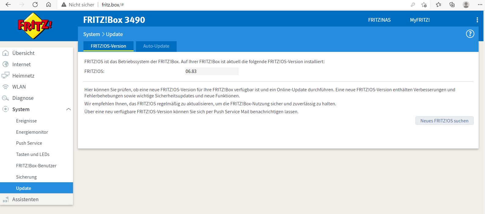

Aktuellstes Betriebssystem installiert? Die Ansicht sollte so zu finden sei.
Reaktionen: niskha

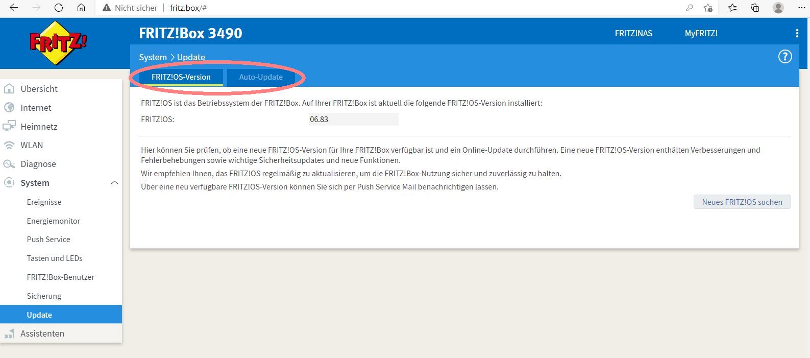

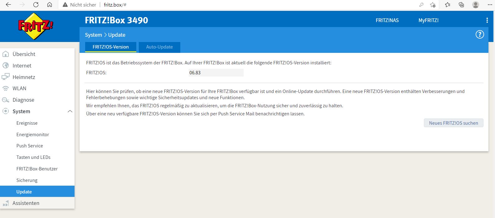

Welches Betriebssystem Version ist installiert?
Hast du deiner Fritzbox wirklich die 192.168.1.2 gegeben?
Weil auf deinem letzten Screenshot hat SIe immer noch die 192.168.178.1

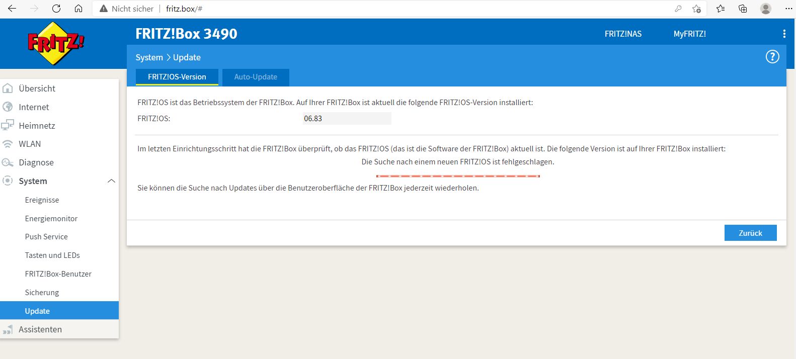

wird die nicht mehr unterstützt?
Ich weiss nicht ob noch neue Versionen für das Modell entwickelt werden aber es gibt zumindest eine deutlich aktuellere Version als du aktuell installiert hast. Die suche schlägt vielleicht fehl aufgrund der manuellen Einstellungen die aufgrund der anderen Beiträge hier schon vorgenommen wurden.
https://download.avm.de/fritzbox/fritzbox-3490/deutschland/fritz.os/
Einfach von dem Link die Datei runterladen und über den PC auf die FRITZ!Box laden. Möglicherweise muss dafür die erweiterte Ansicht des Webinterface aktiviert werden.
Reaktionen: niskha
wie kann ich offline deine Daten updaten, oben ist nur online update möglich
