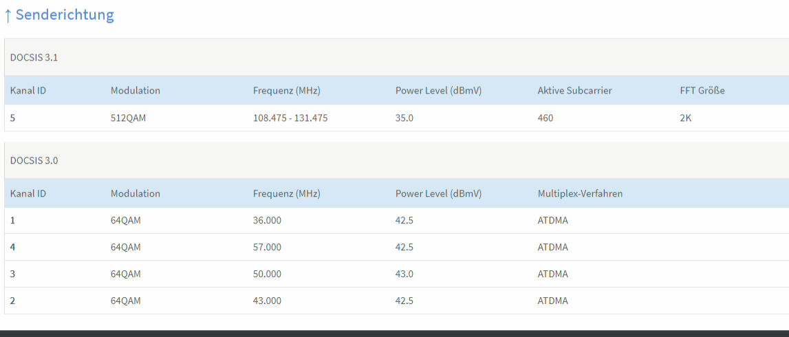

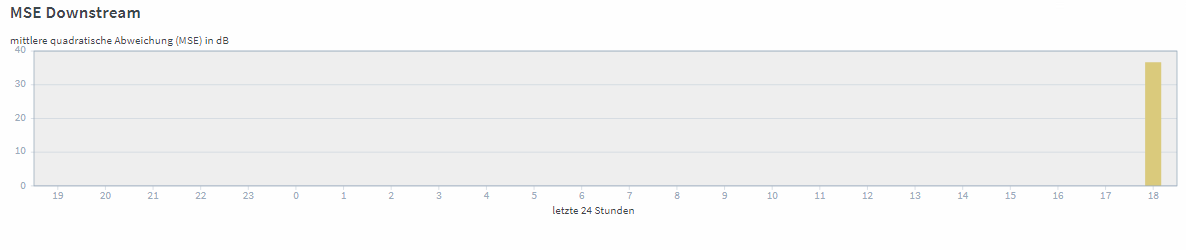

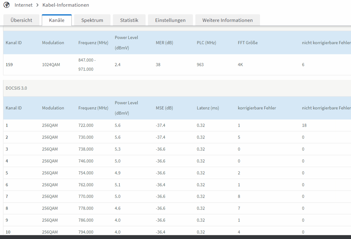

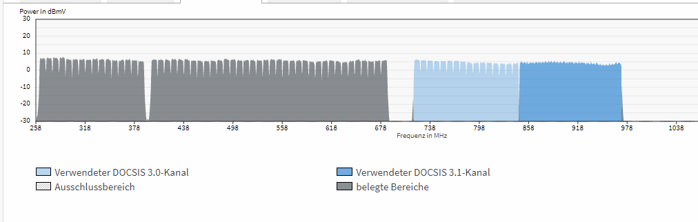

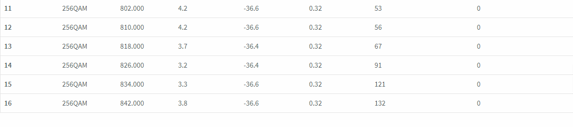

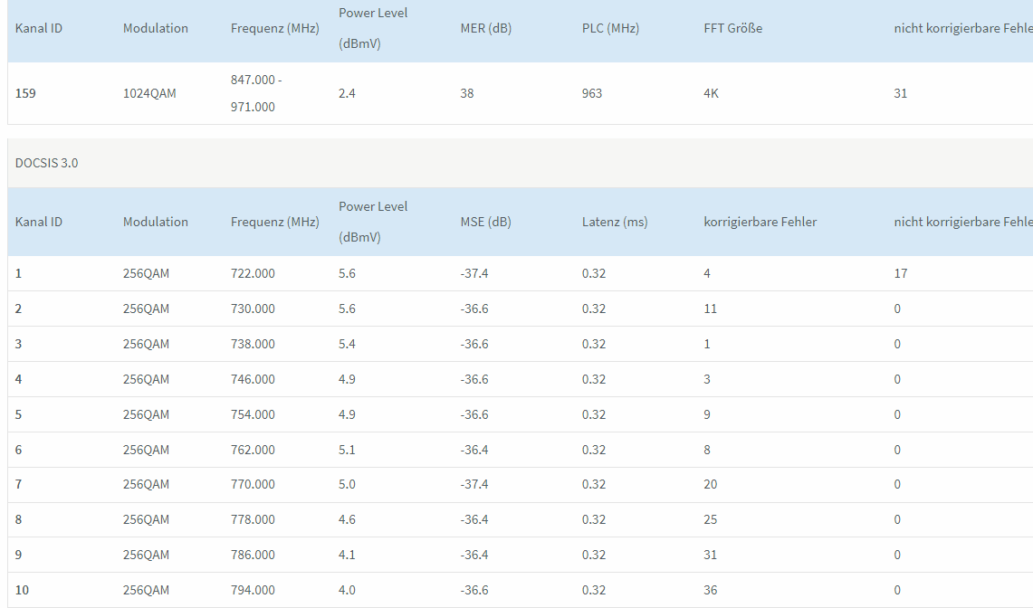

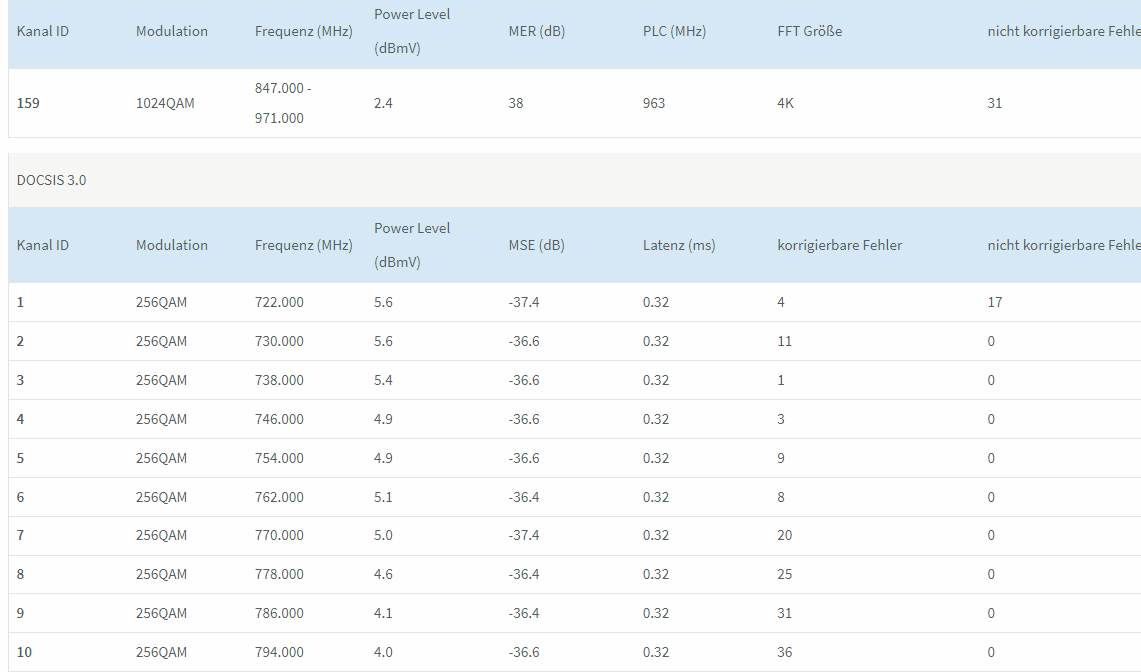

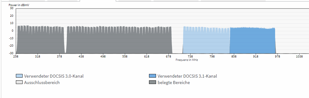

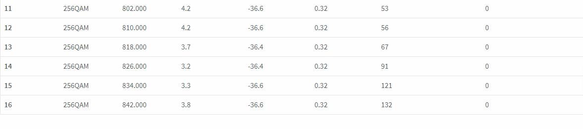

Hallo, seit paar Wochen stelle ich fest, dass mein Internet (500mbit/100mbit über Telekom Kabel) im Downstream auf 50 mbit fällt, Upload ist max.
Heute war der Techniker da, und meinte, die Leitung ist sauber, ich soll mir ein neues Modem kaufen und ging.
Fritz OS 7.29 (FB 6591) war drauf, jetzt habe ich mal die Beta 7.39 getestet, aber Problem bleibt. Was auffällt ist, dass ich bis 15-20min nach Routerneustart ca. 450mbit habe. Das ist jedes mal reproduzierbar. Folgende Werte bei schlechtem Download (kann die schwer einschätzen):
Hat einer einen Tip?

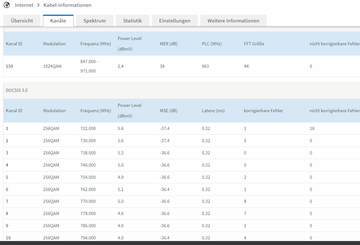

Edit: nach neustart:

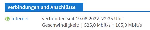

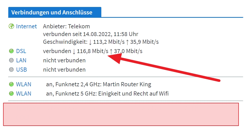

Was gibt denn die Fritzbox an Geschwindigkeit an?

Sync ist immer bei 525 mbit. Hab jetzt die Support Datei an AVM geschickt. Und dass die 6591 alt, lasse ich mal so unkommentiert im Raum stehen ;-)

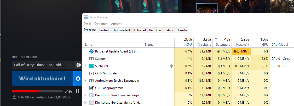

Lade ich ein Spiel herunter, habe ich max. Speed. komisch ist das. Aber Speedtest parallel oder danach ist immer noch lahm. da kann doch was nicht sein
Wenn du bei dem Download des Spiels die volle Geschwindigkeit hast, dann priorisiert die Box diesen Download, dann ist es klar, dass für den Speedtest keine Bandbreite mehr da ist.

Leute, das ist mir schon klar...der Speedtest war vor dem Download, während des Downloads und danach immer um die 50 Mbit....will ich per FTP etwas herunter laden, dauert das auch ewig...über SpeedtestX eine Datei schafft nicht Mal 10 Mbit.... Aber der bliizard Launcher kommt immer volle Bandbreite...
