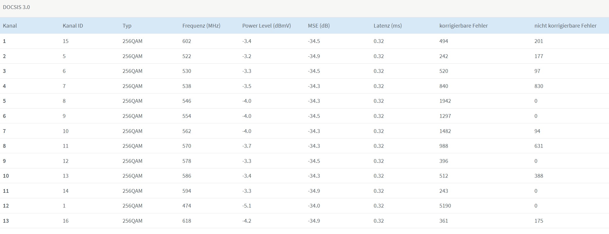

Anbei die Fehlerstatistik nach 35 Min. Betriebszeit.

Hat ein bisschen viele Fehler da in den 2 letzten Spalten, muss das so sein?
Dann wäre deine Ansprechsperson der Internet Provider; Problem kann bei der Verteilzentrale sein oder auch bei deinem Hausanschluss, das müsste dann ein Techniker von denen durchmessen.
Ob das mit den Fehlern so korrekt ist / was ausmacht ist ja sozusagen mit einer der Fragen.

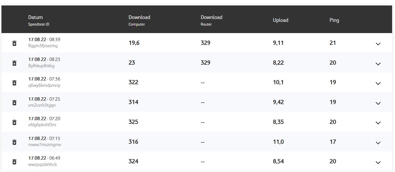

Jetzt ist es wieder so weit, nach ca. 2h Betriebszeit.
Fritzbox hinüber ???

Deine Modemwerte sehen soweit unauffällig aus. Die Fehlerzähler nach 35min ebenfalls.

Das ist nichts. Hier wären Millionen bis Milliarden Fehler zu viele. Das kenne ich leider selber, weil hier die Hausverkabelung schrott ist. Aber selbst Milliarden von Fehler müssen sich nicht zwangsläufig merklich auf die merkliche Geschwindigkeit auswirken.
Da ja Kabel ein Shared Medium ist, sind ggf. auch viele fehlerhafte Pakete üb überhaupt nicht für einen selbst gewesen.

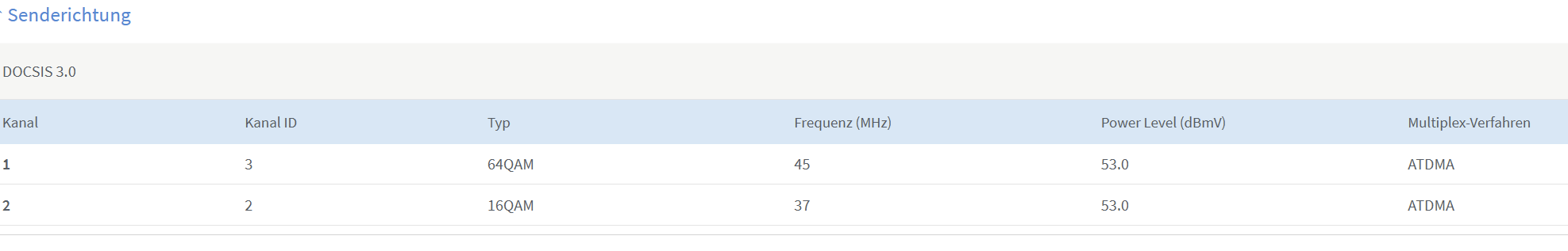

schau mal auf die Werte, insbesonders auf die Modulation der Upstream Kanäle.
Dann mal im Fehlerfall und im Normalzustand screenshot-en.
Wenn der Upstream gestört ist, können die Downstreampakete nicht fehlerfrei bestätigt werden, der Downstream wird ausgebremst.

Da sehe ich nichts ..
ich bezweifle dass du da "nichts" siehst...
Upstreamstörungen werden auch mit der Providerbox nicht besser.

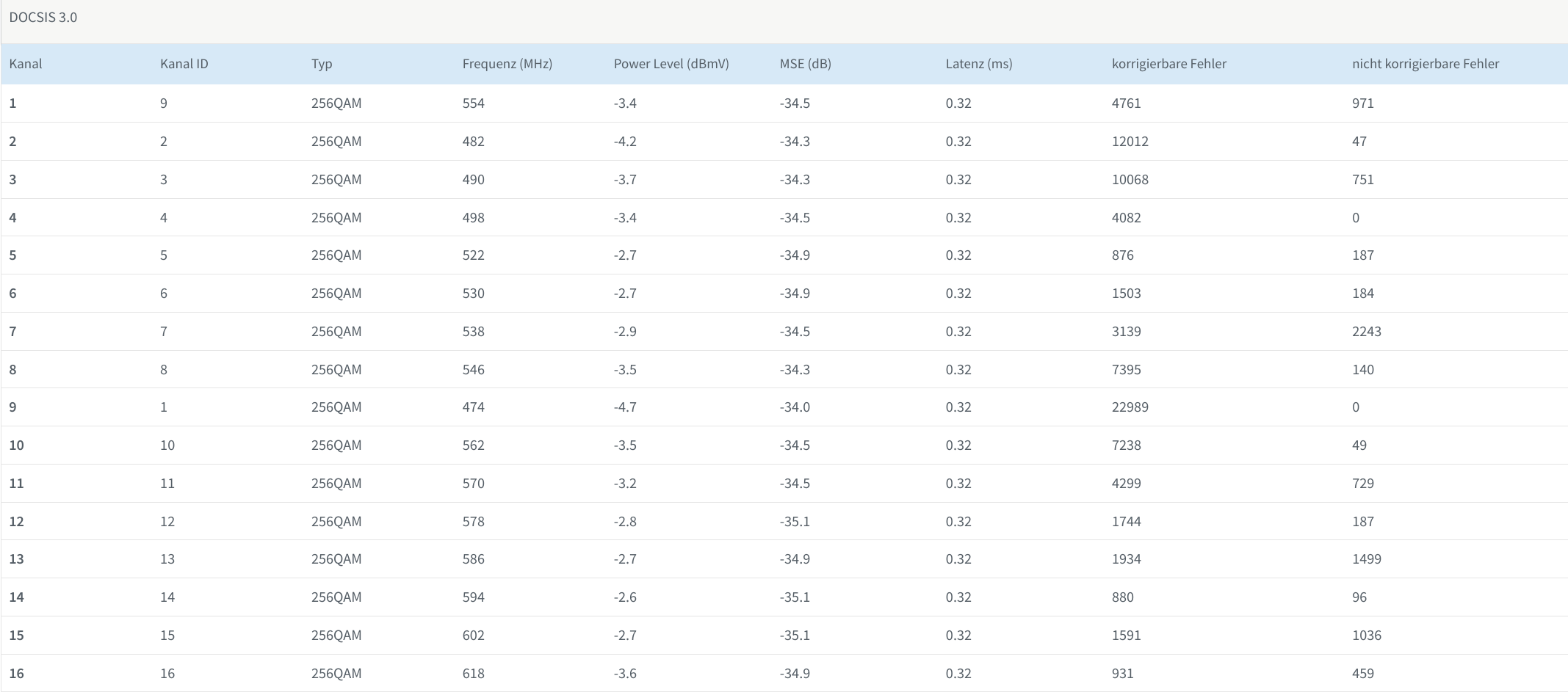

Gestern Nachmittag hat sich die Fritzbox 2 mal neu Verbunden, danach war es erst einmal ohne einen Effekt, etwas später dann konstante, hohe Geschwindigkeit ?!?!

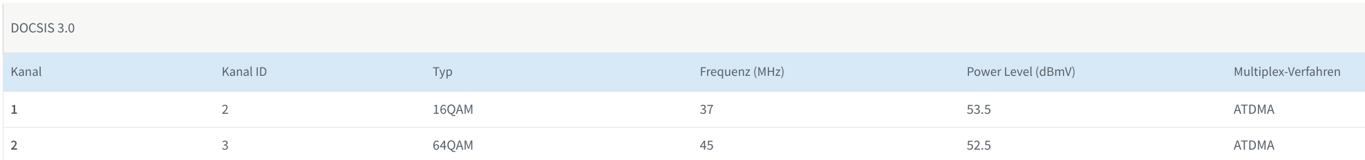

Wenn ich meinen eigenen Screenshots glauben darf, dann habe ich nun im Download auf einmal 16 Kanäle anstatt zuvor nur 13
und im Uplaod haben sich leicht die Pegel verändert
Ergänzung: der Support von VF kann auch nichts bei der Box erkennen.
2 Upload- und 16 Downloadkanäle sind zu wenig.
Box ist defekt oder Anschluss gestört.

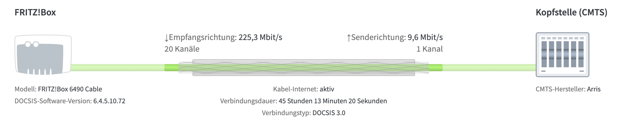

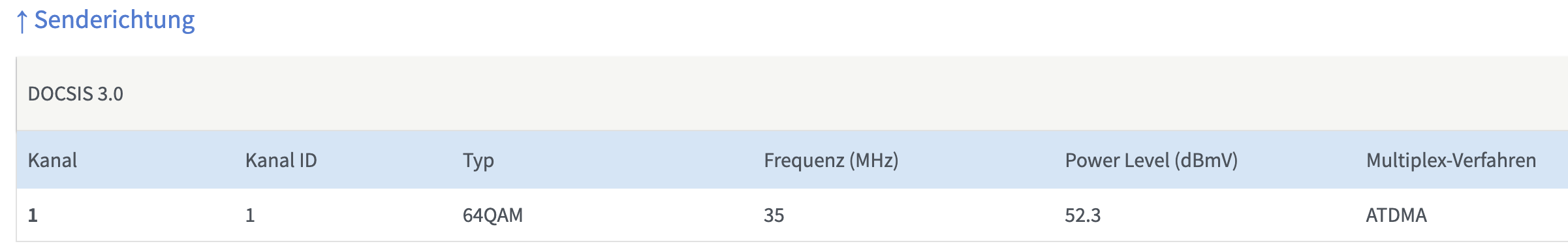

Hi zusammen!

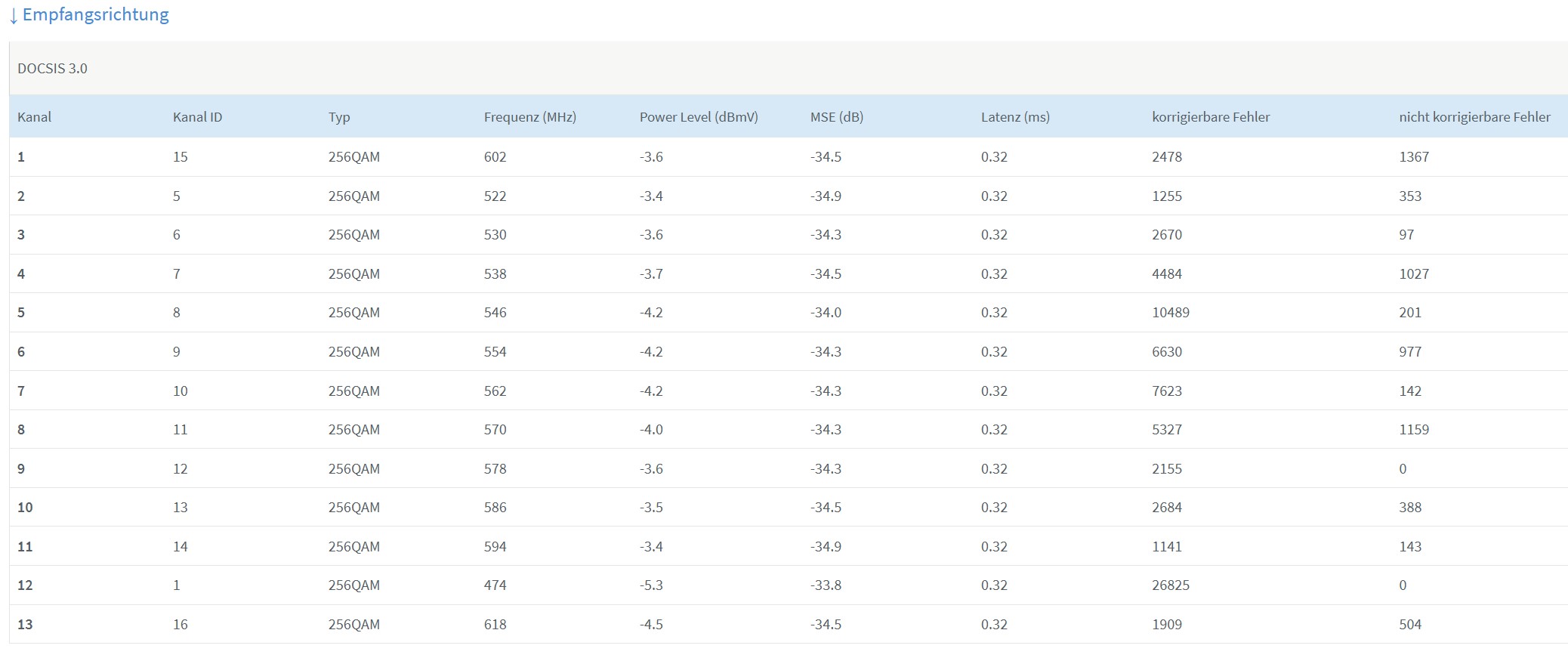

@KeepCalm: Ich habe das gleiche Problem. Nach kurzer Zeit bricht meine Downloadgeschwindigkeit komplett ein. Ich habe einen PYÜR Kabelanschluss (200) und verwende ebenfalls die CABLE 6490.
Bei mir sieht da ganze wie folgt aus:
