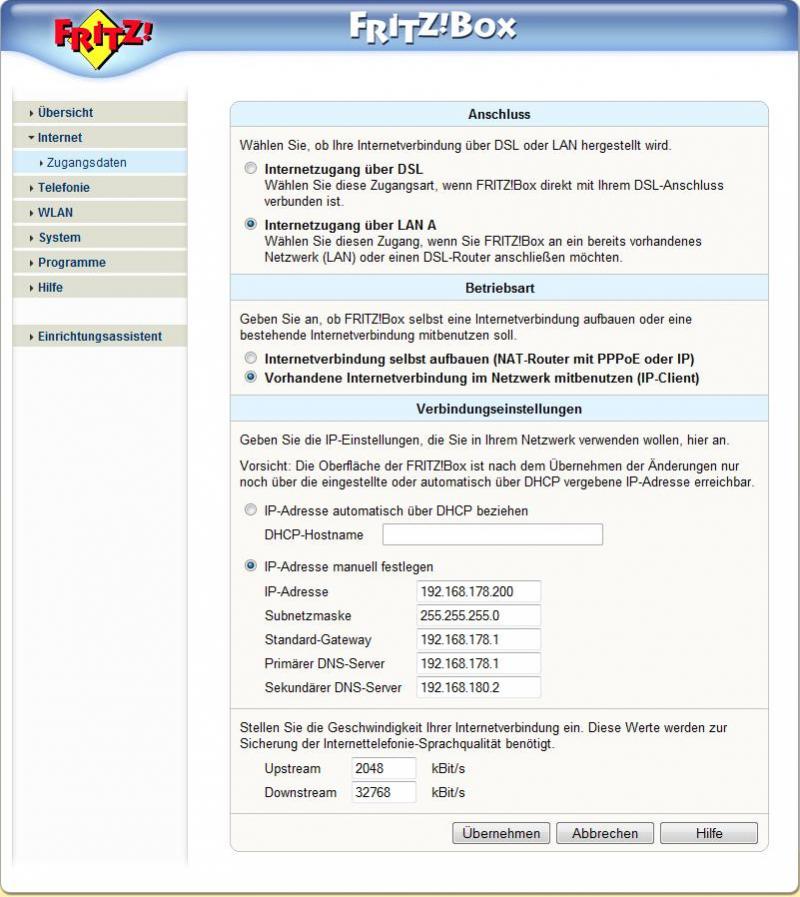

So Eingestellt wie auf dem Bild? Über LanA müsstest du die Box an dein Netzwerk klemmen, Gateway/DNS entspricht deinem Proxy-Server, und IP wie dein Adressbereich, wird der Box zugewiesen.
Irgendwie verstehe ich deine Frage nicht! :lol:
Ja, genau so hab ich das eingestellt:
Das bewirkt aber nur, dass die FB selbst eine feste IP hat.
Ein PC mit der IP 192.168.28.7 , der sich über WLAN einloggt:
kriegt von der Fritzbox eine andere:
Und das will ich verhindern.
(@marcol1979: besser so ?)
1. Mach den Punkt wieder bei "Internetzugang über DSL" rein und übernimm die Einstellungen.
2. Unter >System >Ansicht Haken bei "Expertenansicht aktivieren", sofern nicht bereits geschehen.
3. Unter >System >Netzwerkeinstellungen auf Butten "IP-Adressen" klicken. Dort oben Haken bei "Alle PCs im selben IP-Netzwerk" machen und eine feste IP für die Fritzbox eingeben unter der die Box erreichbar bleibt. Und dort kann man auch den DHCP-Server ausschalten.
4. Kabel zum Internet bei LAN_A oder LAN_B einstecken (egal).
5. Fritzbox arbeitet als Switch sowohl für die zweite Lanbuchse wie auch fürs Wlan (d.h. ganz normale Accesspoint-Funktionalität).
6. Fertig
