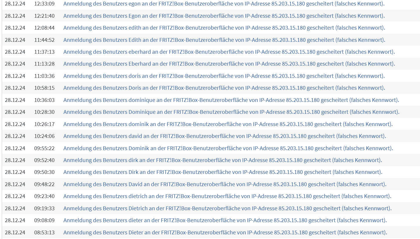

Servus,
ich schaue eben bei jemand aus der Familie in den Router und sehe das. Dies geht seid 28.12.
Was kann man hier tun? Die FB ist nur per VPN mit meiner FB verbunden. Sonst ist nichts freigegeben.

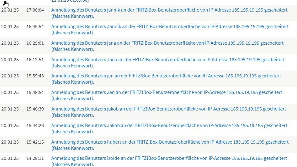

Habe ich derzeit auch gehäuft, das sind irgendwelche Bots die es automatisiert versuchen.
Einfach ignorieren oder den Remotezugriff ausschalten

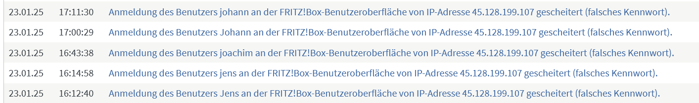

Da will sich jemand in die FB einloggen mit einem PW Generator. Die IP auf die Sperrliste setzen und ihr habt erstmal Ruhe. Hab ich auch alle zwei Wochen ...

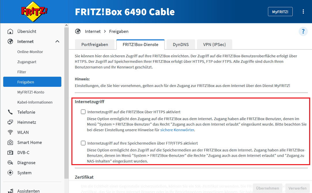

Poste doch mal einen Screenshot ob du Remote Zugriff / Fernwartung aktiv hast :-)
Reaktionen: FR3DI
Per VPN verweigert es eben. Da ich eben bei einer anderen FB auch auf Wireguard gewechselt habe, da per VPN (IPSec) Fehler kamen.
Musst nur diese Sachen abwählen - wie @qiller schon sagt - für die VPN Verbindung von außen brauchst diese beiden Einstellungen nicht. Schon gibts keine Anmeldemöglichkeit mehr von außen, welche die Bots abtesten können.
