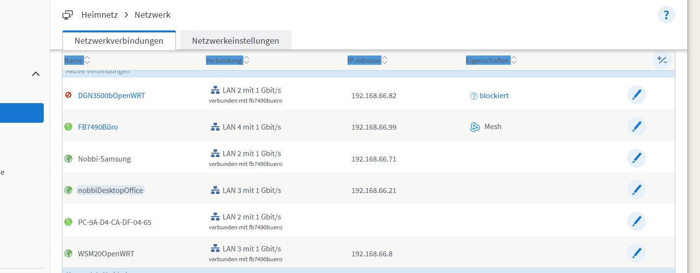

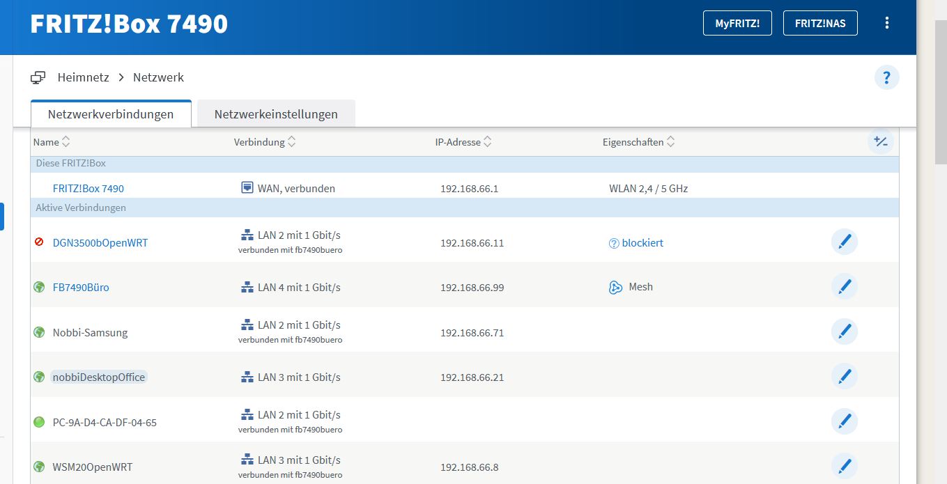

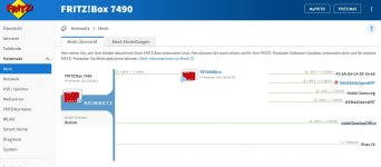

Habe hier einen OpenWRT Router DGN3500B der als Access Point konfiguriert ist.
Die ip des Webinterfaces 192.168.66.11 wird von meiner 7490 blockiert.
Das ganze ist auch erst nach einem Update auf OpenWrt 24.10.4. Zuvor mit 24.10.2 trat das nicht auf.
DCHP Server vergibt ips von 20 bis 98. Die Zugewiesene ip liegt außerhalb des dchp Bereichs. Auch wenn ich eine innerhalb des dchp Bereichs vergebe z. B. 98 wird die ip blockiert. Ich habe so 5-6 ip getestet, alle werden blockiert.
Per ip läst sich dann das Webinterface nicht aufrufen. Aber manchmal wenn man in der Netzwerkübersicht auf DGN3500bOpenWRT klickt geht es trotzdem.
Habe einen weiteren AP mit openWRT im LAN. Da tritt das nicht auf.

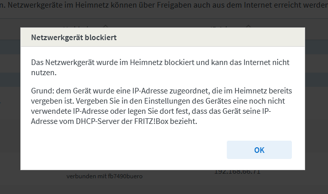

Die ipv4 Adresse ist aber entgegen der Erklärung nicht doppelt vergeben.
Wie kann das sein?

Ip manuell innerhalb der dhcp Range zu geben ist doof.
Ist fritzbox neu gestartet worden. Ist der dhcp Server der Fritz deaktiviert?
Wurde im wrt Router irgendwann mal ip gesperrt oder falsch konfiguriert (wan Port oder Port xy nicht erlaubt)
Reaktionen: Nero FX
Der OpenWRT Router wird, intern oder beim Booten, verschiedene MAC Adressen nutzen.
Du vergibst 66.11 und intern setzt er das für 2 verschiedene MAC Adressen/Interfaces.
Lass einfach per DHCP vergeben und weise in der Fritz!box eine IP zu und sag dort auch gleich das dieses Gerät immer diese IP Adresse bekommen soll, dann OpenWRT Router neu starten und schon haut es hin.

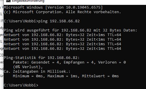

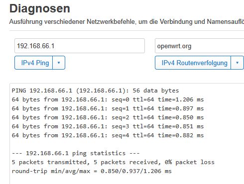

Ping zum OpenWRT 192.168.66.82 geht. Ping vom luci zum Router auch

speichere mal deine OpenWRT Config und setze den Router zurück auf Werkseinstellungen. Dann nochmal als IP Client konfigurieren. Kommt die Meldung erneut?
Vorher Fritz!box neu starten.

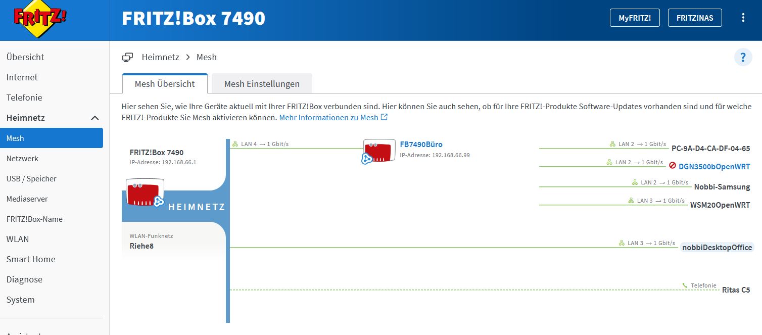

So FB (Hauptrouter) neu gestartet.
Reset OpenWRT hat nicht geklappt. Hatte wohl zu kurz den Reset Knopf gedrückt. Auf jeden Fall waren alle Einstellungen noch drin.
Komischer weise ip Client und mit 192.168.66.5 Also außerhalb des dchp Range.
Aber die Sperre ist weg nach FB Neustart. Also lag es an der FB.
