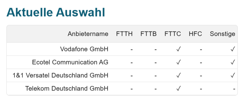

Telekom und DG arbeiten nicht zusammen. Wenn o2 Glasfaser nicht bestellbar ist, lautet dein Netzbetreiber wahrscheinlich Glasfaserplus oder Glasfaser Nordwest. Kannst du im Breitbandatlas nachschauen.
Und was sagt mir das jetzt im Altlas?
Meine Emails mal durchgeschaut, das stand in der ersten:
In Ihrer Region erfolgt der Glasfaser-Ausbau in Kooperation mit unserem Partner GlasfaserPlus GmbH.
Der Atlas sagt dir in den Fall nichts zu Glasfaser, aber dass Glasfaserplus bei dir ausgebaut hat, ist die Begründung dafür, dass du nur bei der Telekom Glasfaser bestellen konntest. Schade.
