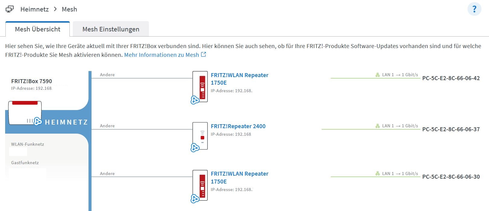

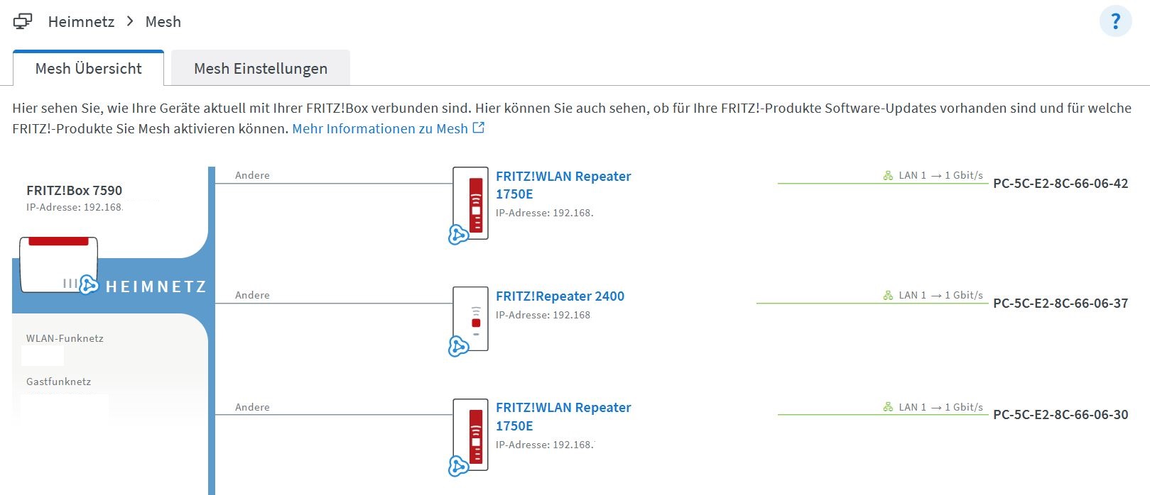

Hallo, seit dem Update auf 7,5 sieht die Meshübersicht so komisch aus:
Wenn alle Wlan Geräte aus sind, sieht man noch, dass an jedem Repeater per Lan Kabel (grüner Strich) der Repeater selbst bzw. seine MAC Adresse hängt.
Die Repeater sind alle per 1GBit über einen Switch mit der FB verbunden.
AVM kann mir nicht helfen:
Die Mesh-Übersicht aus Ihrem Screenshot sieht in der Tat nicht so aus, wie es vorgesehen ist. Bitte schauen Sie dazu mal in die zu diesem Fehlerbild passenden Support-Anleitung aus unserer Wissensdatenbank:

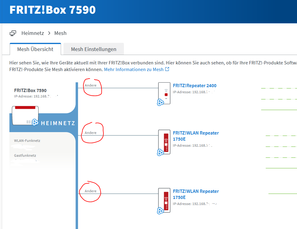

So sieht es aus wenn keine Wlan Geräte mehr an sind:
Wenn keine Funktion gestört ist würde ich erstmal nichts drauf geben, eventuell AVM melden damit es in den nächsten Patch kommt und gut ist, die Übersicht war doch schon öfters mal Baustelle von daher.

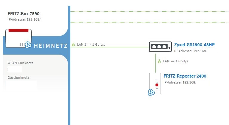

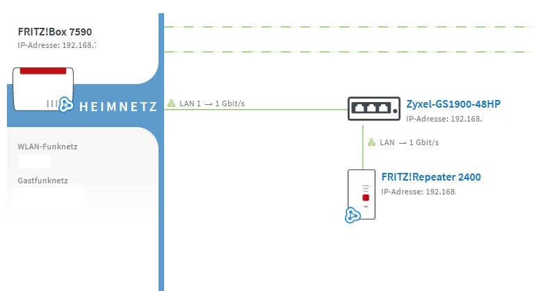

Im Zyxel steht folgendes:
Heute gab es das 7.5 für den Repeater 2400:
es lag an der fehlenden Unterstützung vom Repeater.
