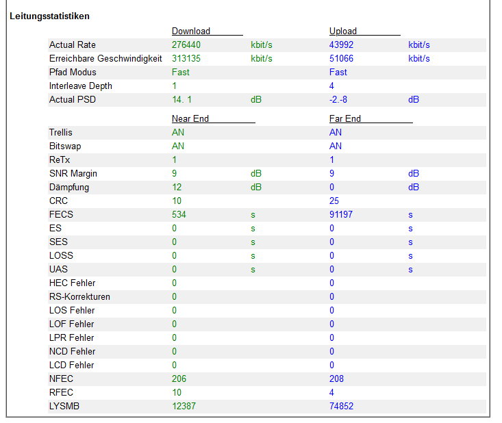

Anbei der Screenshot, wobei zu beachten gilt, dass der Draytek-Router die Fehler im Upload seit dem letzten Neustart des DSLAM zählt, aber vor dem Gewitter standen im Upload ca. 70000 Fehler.

Andy81 schrieb:
Oberirdisch laufen ca. 40 m von 120m, aber da wäre lt. Telekom angeblich auch alles in Ordnung. Da müsste man nichts tun.
Der Wind wackelt das oberirdische Kabel. Das ist eine viel wahrscheinlichere Ursache für die Fehlerzähler als die Feuchtigkeit. Sollte es die Feuchtigkeit im Kabel tatsächlich geben, wirst Du sie nicht merken.
Reaktionen: blastinMot
Andy81 schrieb:
wobei die FECS-Fehler auf Uploadseite immer noch in der Minute um teilweise ein paar Hundert Fehler ansteigen
Das ist übrigens ein Anzeigefehler bzw. eine falsche Beschriftung. Der FECS-Zähler kann per Definition in einer Minute höchstens um 60 ansteigen, denn er gibt die Anzahl der Sekunden an, in denen ein FEC-Fehler aufgetreten ist. So wie es aussieht zeigt der Vigor an der Stelle tatsächlich den FEC-Zähler an (zumindest ist der Wert hier bei einem Vigor 130 identisch mit dem FEC-Zähler, der auf der Kommandozeile über dem Befehl "adsl status counts" abrufbar ist).
