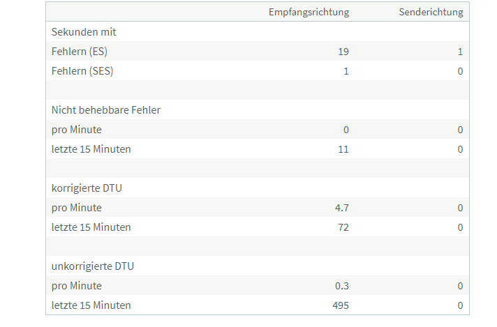

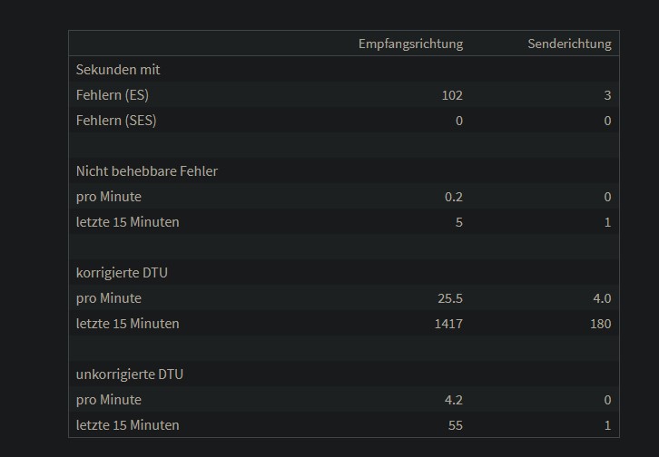

Sind solche Fehler bei einem mittleren Gewitter und etwas stärkerem Regen noch ok?
Muss ganz ehrlich gestehen, dass ich das bisher in der Form noch nicht hatte. Weiß nicht, ob das jetzt auch mit dem Portwechsel vorgestern zu tun hat...
Sync besteht seit 16 Stunden und 40 Minuten.
ja, solange die CRC Fehlerraten nach dem Gewitter wieder weg sind, ist das alles im iO
bei Gewitter schießen meine CRC Fehler teils in die tausende pro Stunde
Gewitter ist für DSL auf Freileitungen mit eines der Worst Case Szenarien.

Andy81 schrieb:
OK, dann sind meine 200 CRC ja noch wenig.
gerade ist hier ein kleines Gewitter mit 4 - 5 mal gutes Rumpeln nur innerhalb der Wolken. So sieht das in der Statisik aus:
OK... ist schon interessant wie sich das auf Leitungen einwirkt. Wobei bei dir in Senderichtung ja fast garnichts los war, war bei uns anders. Da waren beide Richtungen ja deutlich betroffen.

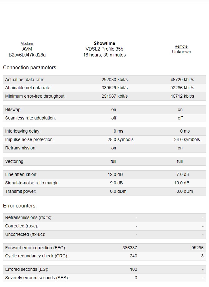

Jetzt habe ich auch die alten Werte (wie vor dem Portwechsel) des Impulsstörungsschutz (INP)
Empfangsrichtung 63.0
Senderichtung 34.0
wieder... evtl. haben sich durch die anderen Werte des INP bei dem Gewitter direkt nach dem Portwechsel auf die Fehler bei uns stärker ausgewirkt als ich das gewohnt bin. Gestern hatten wir auch wieder ein kleines Gewitter, hier hatte ich dann "nur" korrigierte DTU-Fehler und auch das xDSL stats Tool, das hier empfohlen wurde, hat mir nur FEC hochgezählt, keine ES, SES oder CRC Fehler. Weiß nicht, ob das mit dem INP zu tun hat, war halt nur meine Beobachtung.

Ne ne, da hat sich nichts geändert außer der INP.
