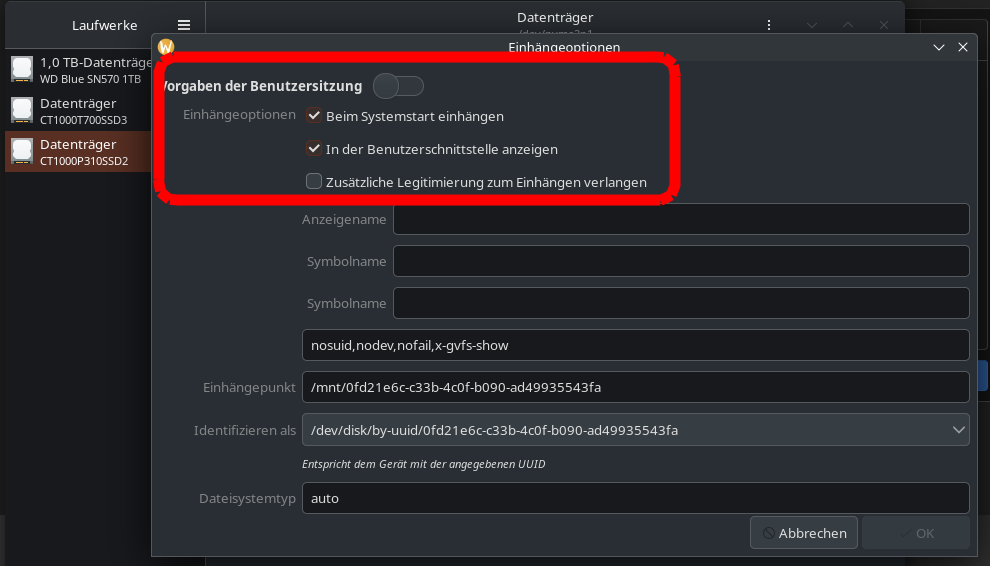

Ich hab Freitag erst den Asus NUC eine zusätzliche SSD gegönnt und die per gnome-disk-utility ins System eingebunden. In fstab sieht die Zeile dafür so aus:
Code:
/dev/disk/by-uuid/0fd21e6c-c33b-4c0f-b090-ad49935543fa /mnt/0fd21e6c-c33b-4c0f-b090-ad49935543fa auto nosuid,nodev,nofail,x-gvfs-show 0 0
Reaktionen: Alexander2, Linuxfreakgraz und Cr4y

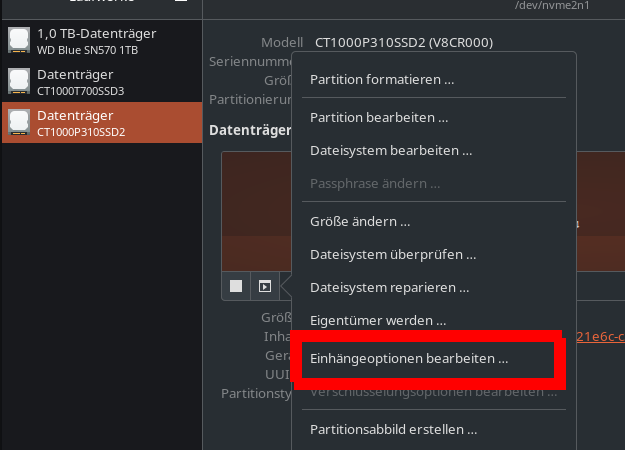

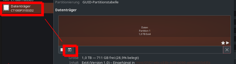

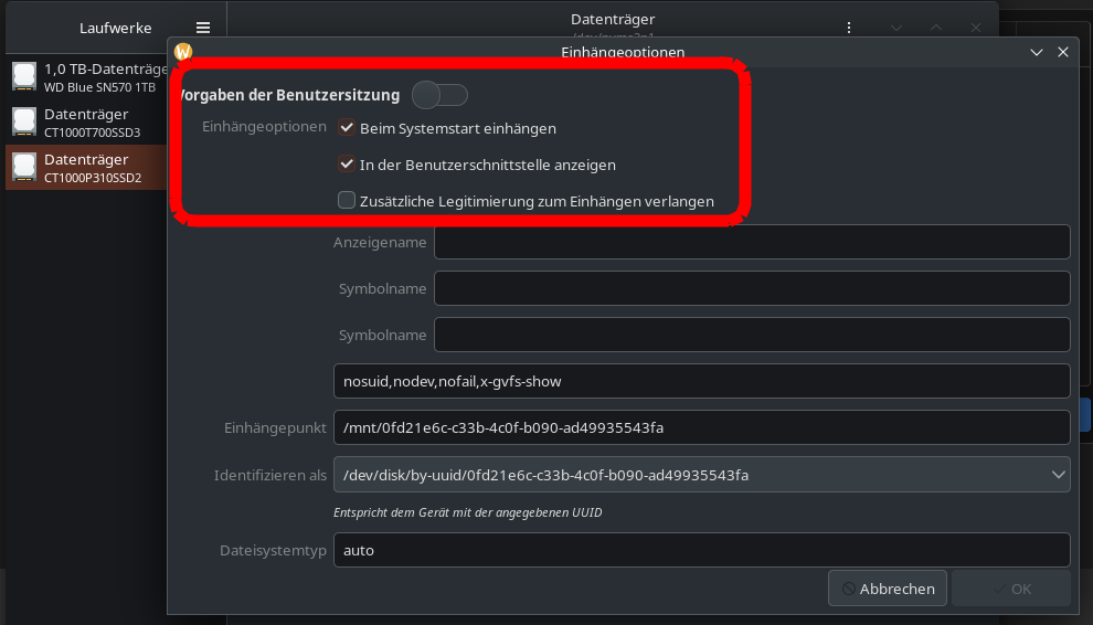

Ist es nicht, du machst es dir nur viel zu kompliziert (wie viele andere auch). Man muss nicht auf biegen und brechen immer alles per Konsole oder Editor machen, dass ist viel zu fehleranfällig wenn man nicht 110% weis was man da tut. Es geht viel einfacher, siehe mein Beitrag oben, ein Schalter umlegen und alles läuft problemlos:
Reaktionen: Cr4y
