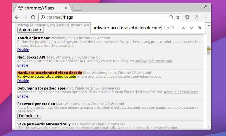

Chrominum bei Fedora hat den Support für Hardwaredecoding schon freigeschaltet, der wird hier wohl Probleme verursachen. Alles nötige für VAAPI installiert?
Aus was für Sachen setzt sich dein PC zusammen? Ist das der in deiner Signatur?
802458
Da kannst du es deaktivieren, dann sollte es ohne HW-Decoding laufen, also so wie in FF.
