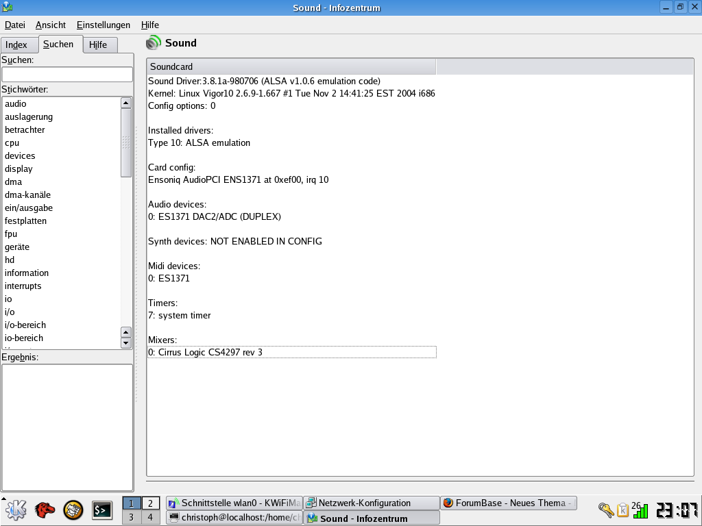

hi, hab mir kürzlich Fedora Core 3 von den Servern gezogen und muss sagen das ich eigentlich sehr zufrieden bin. Trotz aller Bastelarbeit die ich bereits geleistet hab bleib ich immer an zwei Problemen hängen:
1. der Sound
ich möchte alles mit den Arts Sound Server laufen lassen. Doch irgendwie erkennt Linux meine Soundkarte nicht. Oftmals ist es so das während Kde startet die ersten zwei Sekunden der Begrüßungsmelodie zu hören sind und dann aber nichts mehr. Auch bei Xmms oder sonstigen Programmen kann man dann nichts mehr hören, obwohl er etwas abspielt(seh ich an der Anzeige von Xmms). Erst wenn ich dann wieder unter Systemeinstellungen/Sound konfigurieren die Soundkarte einstellen lass geht überall der Sound. Aber das KDE Infozentrum erkennt die Soundkarte weiter(ich hab nen Auszug unten als Bild angehängt).

nicht jedes programm nutzt arts. es gibt mehrere soundsysteme die meisst desktopumgebungsspezifisch sind(arts - kde, gnome - gsd, enlightenment - esound oder so :P).
deshalb kann es sein dass die soundkarte von einem programm belegt wird und dann nicht mehr darauf zugegriffen werden kann. ob xmms mit arts läuft kannst du in den einstellungen von xmms sehen(outputplugin)

ja natürlich hab ich es gemacht denn das netzwerk läuft ja eigentlich bloß es stürzt grundsätzlich ständig ab.
das ein anderes programm auf den sound zugreift ist auch unwahrscheinlich, da die soundkarte ja dann die ganze zeit nicht mehr zur verfügung steht, bis ich eben Soundkarte finden drücke
