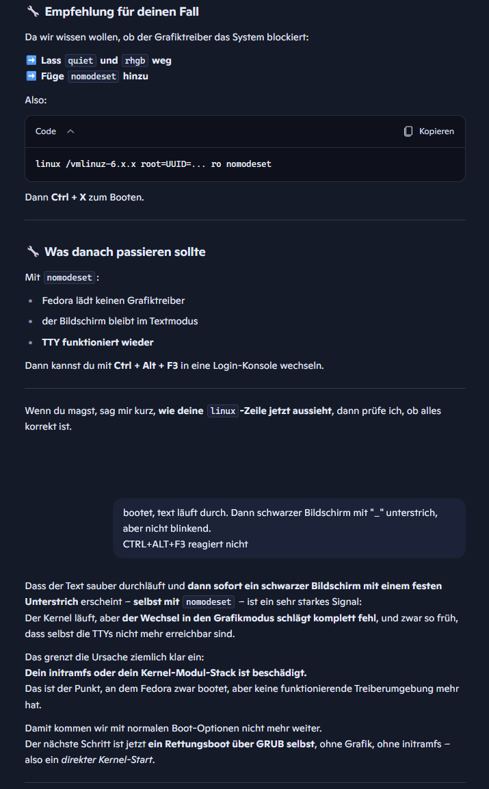

Jetzt plötzlich heute: Fedora-Logo erscheint beim Booten, aber der kleine Ladekreis bleibt bei 25% stehen, danach friert das Bild ein. Gleiche Symptome wenn ich sÀmtliche Monitore abstecke. Copilot rÀt mir dazu, via "quiet und rhgb weglassen" die Bootsequenz besser zu zeigen. Das lÀuft auch durch, dann erscheint aber nur schwarzer Bildschirm mit links oben "_" Unterstrich, der aber NICHT blinkt.
Dann empfahl mir Copilot das hier:
Jetzt bin ich ziemlich genervt am Ende mit meiner Geduld und fĂŒrchte hier auf dem Holzweg zu sein. Dabei hatte ich mir erhofft, mit meinem recht neuen Thinkpad endlich mit Fedora eine stabile Plattform gefunden zu haben :(

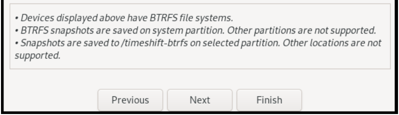

In Timeshift selbst steht aber:
BTRFS snapshots are saved on system partition. Other partitions are not supported.
Sieht man auch im Screenshot aus der Anleitung:
Was stimmt denn nun? Soll ich die Snapshots im fedora root ablegen oder lieber auf einer extra partition (btrfs) auf meiner zweiten SSD?

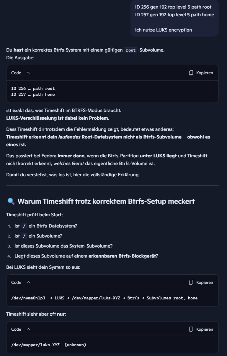

Und dann bringt mich diese vermaledeite KI potentiell oft auf den Holzweg und ich merke es möglicherweise nicht mal. Stimmt diese Richtung denn hier? Habe jetzt geprĂŒft, dass ich Subvolumes habe...
