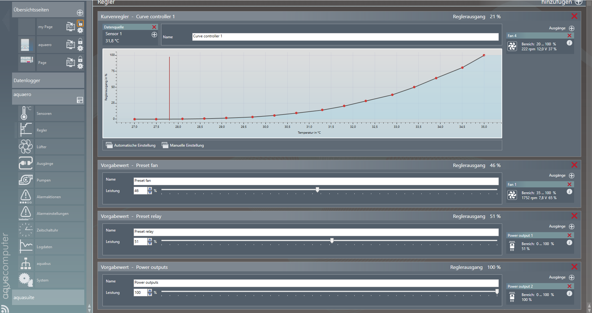

Sollte gehen aber wieso sollte man das wollen ? Es empfiehlt sich bei einer derartigen Steuerung die Wassertemperatur zu erfassen und diese zur automatischen Steuerung der Lüfter zu nutzen.

Schon klar aber was willst du da ändern ? Du legst eine Lüfterkurve an die deine Wassertemeratur regelt und fertig ist.
Bei mir sieht es z.B so aus
