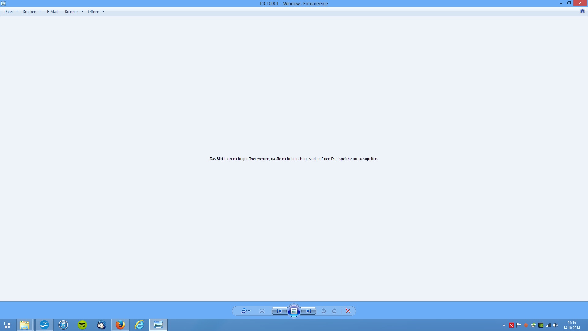

Wenn ich dann ein Bild anklicke kommt dann das hier

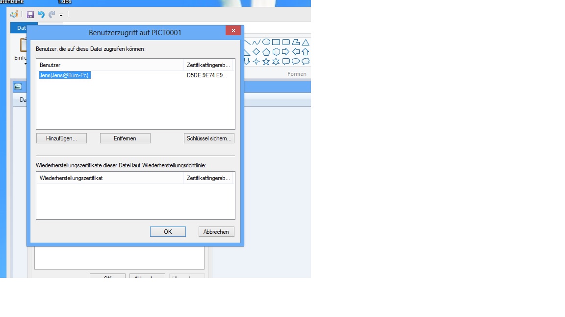

Hier noch ein bild was vieleicht helfen könnte.

du hast die Dateien per EFS verschlüsselt(Grüne Schrift im Explorer), damit kommst du ohne Zertifikat nicht mehr ran an die Daten.
