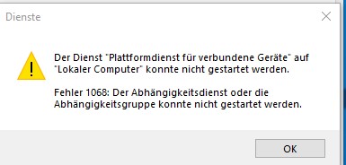

Fehler "1068" in DCOM, als der Dienst "cdpsvc" mit den Argumenten "Nicht verfügbar" gestartet
Lorei
Jan. 2006
544
Hallo allerseits
hier im Forum gab es seit Jahren keinen Beitrag mehr zum DCOM Fehler 1068 und im Netz findet man nur Angebote um sich den Fehler beseitigen zu lassen und dafür zahlen zu müssen oder sich was einzutreten.
Vor Jahren kannte ich den Fehler auch. Inzwischen habe ich den Fehler auch bei anderen Usern wieder oft gesehen und vermute eine Verschlimmbesserung durch Kleinweich. Sicher kann man den Fehler einfach ignorieren weil scheinbar alles läuft, aber da er so häufig aufrtritt muss doch was faul sein? Anbei die Events dazu, die schon rein optisch von der Menge her nerven. Alle bekannten Wartungen in der Konsole haben nichts gebracht. Treiber und System sind aktuell. Ein amerikanisches Tool (Outbyte PC Repair) was damit warb, für 25 € genau diesen Fehler zu fixen, sah zwar solide aus, hat aber auch nichts gebracht. Also wider besseren Wissens reingefallen!
Kennt hier jemand eine Lösung?
Gruß
Lothar
Schau mal in die "Dienste" unter Windows 10 ob der Starttyp von "Plattformdienst für verbundene Geräte" auf Deaktiviert steht. Wenn ja, dann stell ihn auf "Automatisch (verzögerter Start)"
DCOM ist ja quasi ein Anwendungsserver. Und hier scheint eine Anwendung auf eine Komponente zugreifen zu wollen, die einen laufenden Dienst (Plattform für verbundene Geräte) voraussetzt, wobei der notwendige Start dieses Dienstes fehlschlägt.
Der Plattformdienst stand auf automatisch, ist aber nicht gestartet. Beim Starten kommt die anliegende Fehlermeldung.
773347
Einen Abhängigkeitsdienst gibt es jedoch nicht, so dass der Fehler 1068 weiterhin bleibt. Zum Abhängigkeitsdienst gibt es die dollsten Beiträge im Netz, von DISM bis Zurücksetzen usw. Alles hilft offenbar nichts. Es muss was anderes sein und es muss hardwareunabhängig sein.
Bin für jede Anregung dankbar.

Was du da hast mit 1068 ist ja nicht so verbreitet und soll auch ein DCOM Fehler sein?
https://support.microsoft.com/de-de...when-you-try-to-turn-on-internet-connection-s

Das ignorieren dieser DCOM Fehler ist ja gestandene Praxis. Die Abhängigkeiten der Dienste sind jedoch ein wohlüberlegtes Konstrukt und wenn da mehrere Abhängigkeiten nicht greifen ist das zumindest irritierend. Richtig ist ganz sicher, dass man durch die vielen Tipps im Netz mehr Schaden anrichten kann als eben mit der Ignoranz zu leben. Dabei hatte ich mich auch ertappt als ich anfing die Dienste vielfach auf automatisch zu stellen um irgendwann mal die Kette geknüpft zu kriegen. Das Rückgängig machen lief dann schon wieder unsauber.
Es irritiert mich auch die Tatsache, dass ich diese Ereignisse mittlerweile auf fast jedem PC finde. Das kann doch nicht der Sinn eines Betriebssystems sein, Fehler-Ereignisse zu erzeugen?
