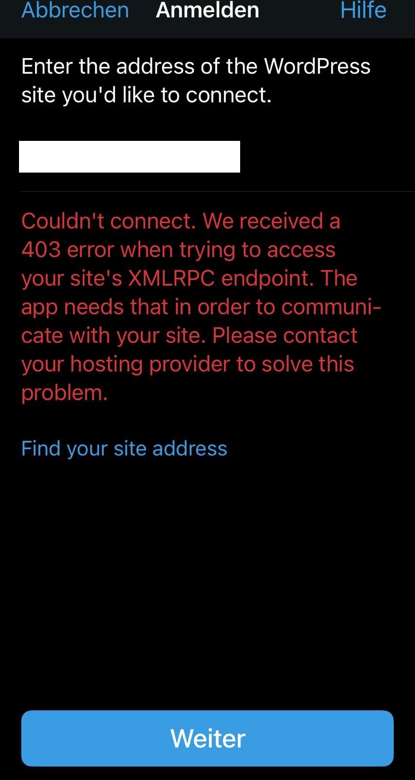

Als ich nun zum Release wieder einen Beitrag damit erstellen wollte, ging der Bildupload nicht (WP Mediathek, Smartphonegalerie und Kamera versucht).

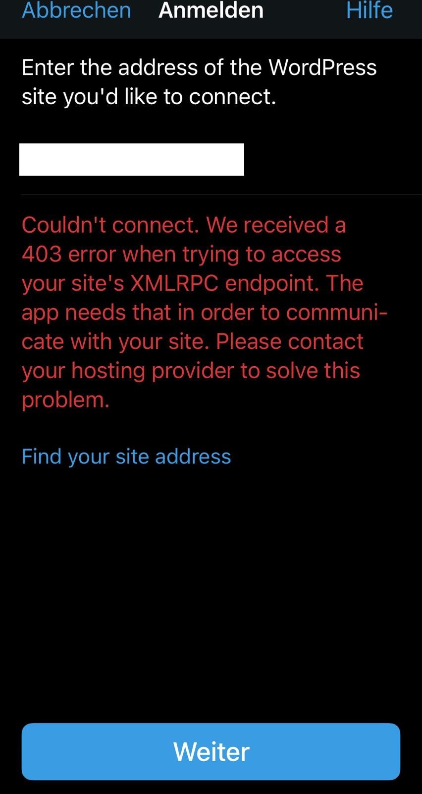

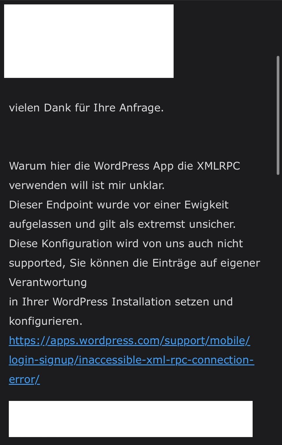

Dann habe ich als Lösungsansatz die WordPress App neu installiert, mich angemeldet und wollte die Homepage wieder hinzufügen der App, doch dann kommt Fehler 403 und es wird auf ein XMLRPC (laut Webhost Support sehr unsicher/veraltet) verwiesen.

1) Das hat der Hosting-Provider dir beschrieben in seiner Antwort. Oder funktioniert das nicht?

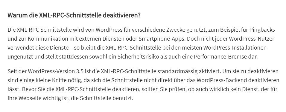

Bei dir ist das Problem das dein Hosting-Anbieter den Zugriff darauf blockiert. Du kannst also entweder darum bitten das er dir das wieder erlaubt oder du bist gezwungen den Anbieter zu wechseln.
Ich habe die App gerade mal bei mir getestet und trotz Sicherheitsplugin (Shield Security Pro) kann ich die App ohne Probleme nutzen.
eXenZ schrieb:
XML-RPC über WordPress ist halt auch sehr unsicher
Warum? Das ist an sich so sicher oder eben unsicher wie Wordpress selbst. Eine Erklärung wäre wünschenswert.

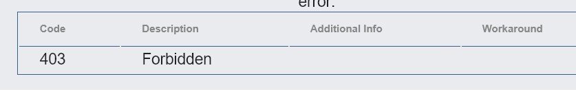

Ich habe auch gerade versucht es via den Anleitungen im Link (was tun wenn xmlrpc nicht erreichbar) zu schaffen, jedoch trotz Deaktivieren von unrelevanten Plugins und XML-RPC Validation Check ändert sich nichts.
Wie gesagt es ging schon zu Anfangszeit als ich es testete (gleicher Hosts und nicht wirklich neue/relevante Plugins die das blockieren könnten nun aktiv).

Habe das Plugin versucht und meine IP Adresse vom Smartphone (im WLAN) und Router eingetragen als erlaubt, jedoch kommt der gleiche Fehler.

naja, wenn das von Hoster blockiert ist, kannst du im Backend auch nichts machen, das war eher eine generelle Möglichkeit, wenn das mal geklärt oder geändert ist.
Schaut nicht schlecht aus, das Plugin wurde schon 3 Jahre nicht mehr angefasst, ggf hast du das Schwierigkeiten mit der WP Version oder PHP Updgades. Vermutlich ist das nicht groß, ich würd einfach mal reinschauen, was da gemacht wird, es muß eh der neue Dateiname dort eingetragen werden. Fraglich ist auch, wie der Hoster reagiert, wenn du das so machst.
