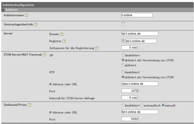

DIe Anbieterdaten der Telekom sind wie folgt hinterlegt:
