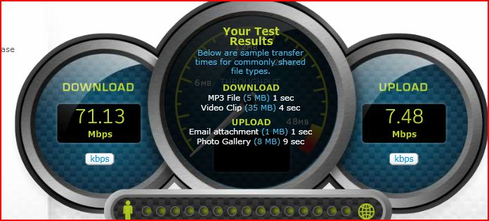

Als Nachtrag: die 408-Fehlermeldung könnte ja dazu verleiten, auf eine langsame Verbindung mit dem Internet zu tippen. Dem ist nicht so, ich sitze hinter einer leistungsfähigen Internet-Anbindung (siehe Attachment).
