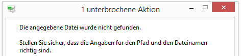

Nun kommt es öfter vor, das ich in einigen Ordnern auf den Storage-Festplatten einen Fehler bekomme, das die Dateien/Ordner nicht gefunden werden.
Die Dateien in diesen Ordnern lassen sich alle Fehlerfrei aufrufen, meistens auch verschieben (Drag&Drop).
Allerdings kann ich die Ordner selber nicht verschieben/ausschneiden, oder umbenennen.
Copy&Paste funktioniert aber weiterhin.

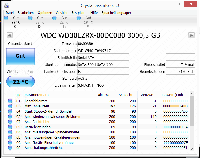

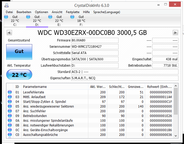

abgesehen von CHKDSK auf diesen Platten was einiges an Zeit dauert,
Gibt es doch bestimmt auch Tools wie CrystalDiskInfo welche ruckzuck den Zustand der Platte anzeigen.
Ohne Screenshots von CDI glaube ich dir das nicht :P

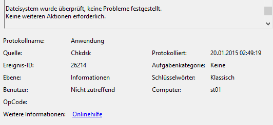

chkdsk findet auf keinen der beiden Platten Fehler, Meldung (bei beiden gleich):
Und die beiden CDI-Screens:
