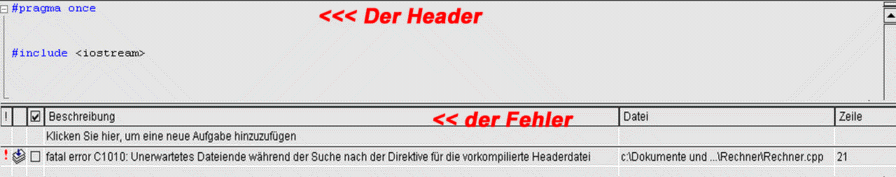

Der Code von wurzelsepp ging auch nicht wieder das:

offensichtlich hast du das Programm wieder abgeändert und nicht wurzelsepps version eingetippt. Das erkennt man ganz deut´lich an deinem geposteten Bildchen. Der compiler beschwert sich übrigens über etwas, dass in Zeile 21 steht. Was steht denn da?
Hallo Modena,
die Fehlermeldung bzgl. precompiled headers, hat seine Ursache in den Projekteinstellungen.
Der Compiler sucht per Default nach einem include "stdafx.h", wenn er das nicht findet kommt die Fehlermeldung.
D.h. entweder Precompiled Headers abschalten oder auf Aautomatik schalten.
Siehe rechte Maustaste auf Projekt -> Eigenschaften/C/C++/Vorkompilierte Header.
MfG
Arnd
Wie jetzt, meinst du die von mir!?! Naja, ich hab Microsoft VS und die Bildchen sind nur zusammen geschnitten mits nicht so groß wird. Sieht halt so aus wie wenn es zusammen gehört. ;)
Naja, hab jetzt mal so mein Bruder gefragt und wir sind auf ne andere lösung gekommen mit n paar case befehlen und einen Funktionierenden Header. ;)
