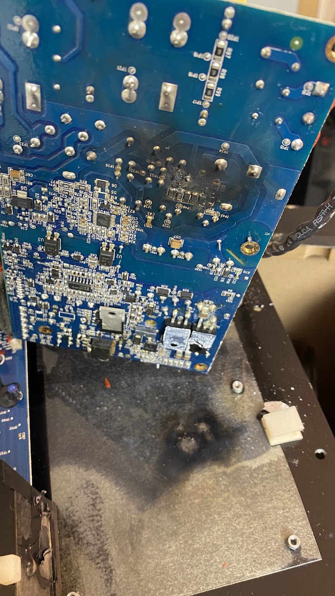

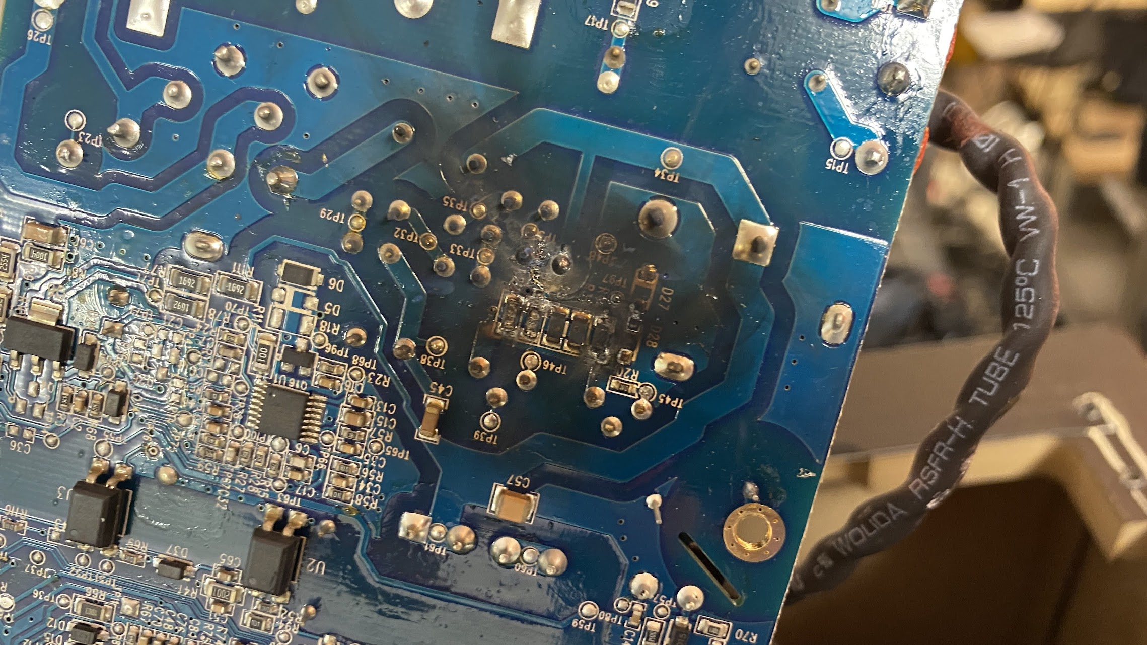

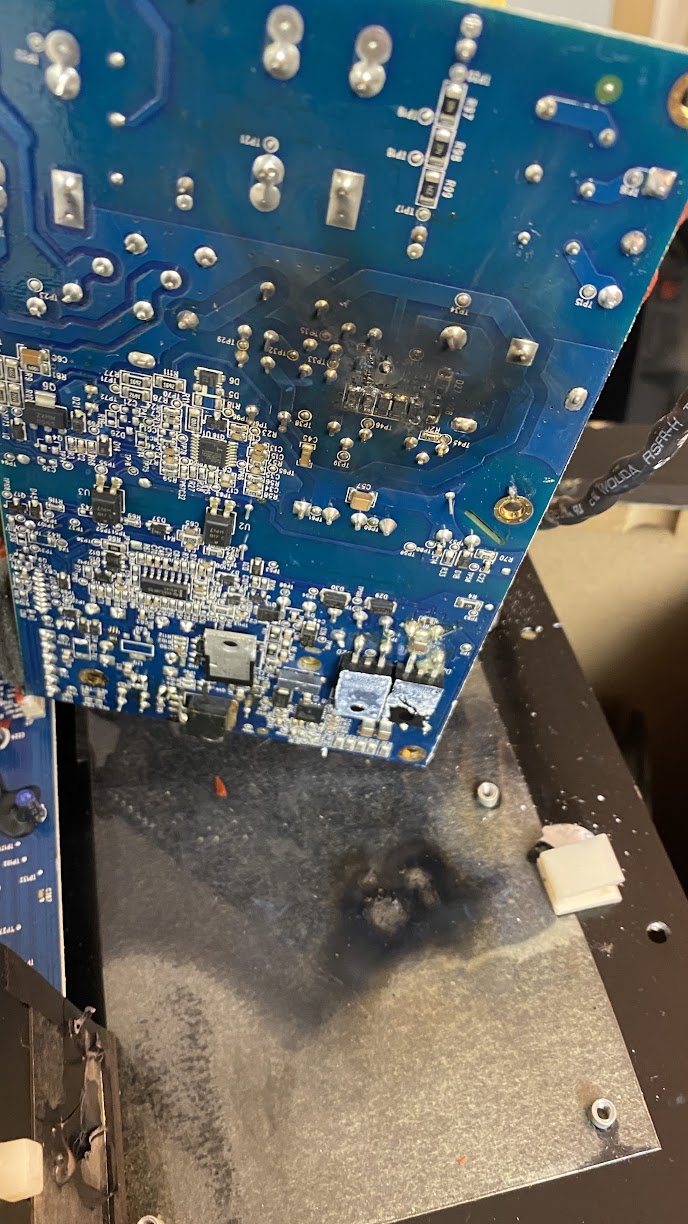

Lösung gefunden, Verstärker defekt und zwar deutlich.
Asche zu Asche...
Den Rest habe ich mal aufgehoben, da die Steuereinheiten beim z906 auch mal defekt sein könnten.
Habe einfach ein neues bestellt, das alte war 8 Jahre alt.
