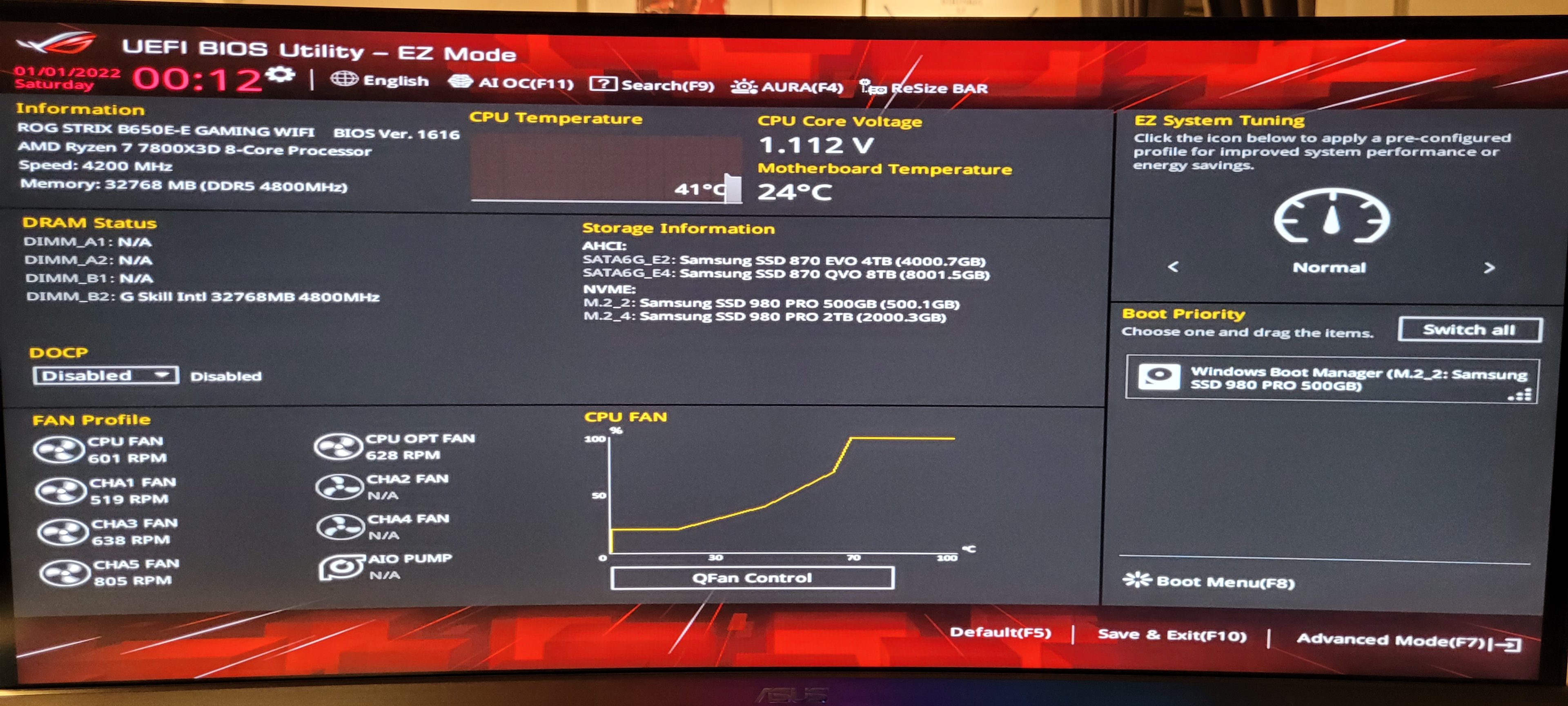

Der PC hat im Betrieb unter GPU Last (Stable Diffusion) angefangen zu stottern / ruckeln. Taskmanager ließ sich nicht mehr aufrufen. Mehrere Sekunden den Ein-/Ausschalter gedrückt um den Shutdown zu initieren. Windows hat dann reagiert und alles geschlossen und der Rechner war aus. Jetzt ließ er sich nicht mehr einschalten. Keine Reaktion mehr auf drücken des Einschalters.
  • Kabel geprüft --> Alles OK.
  • Graka ausgebaut --> Keine Änderung, ausgebaut gelassen.
  • Alles Stromkabel außer Mainboard und CPU Strom entfernt --> Keine Änderung.
  • Netzteil gegen neues be quiet! SYSTEM POWER 10 450W (lag noch rum) getauscht --> Keine Änderung.
  • Ein-/Ausschalter ausgetauscht --> Keine Änderung.
  • CMOS Reset über Taster --> Keine Änderung.
  • CMOS Reset über Batterie --> Keine Änderung.

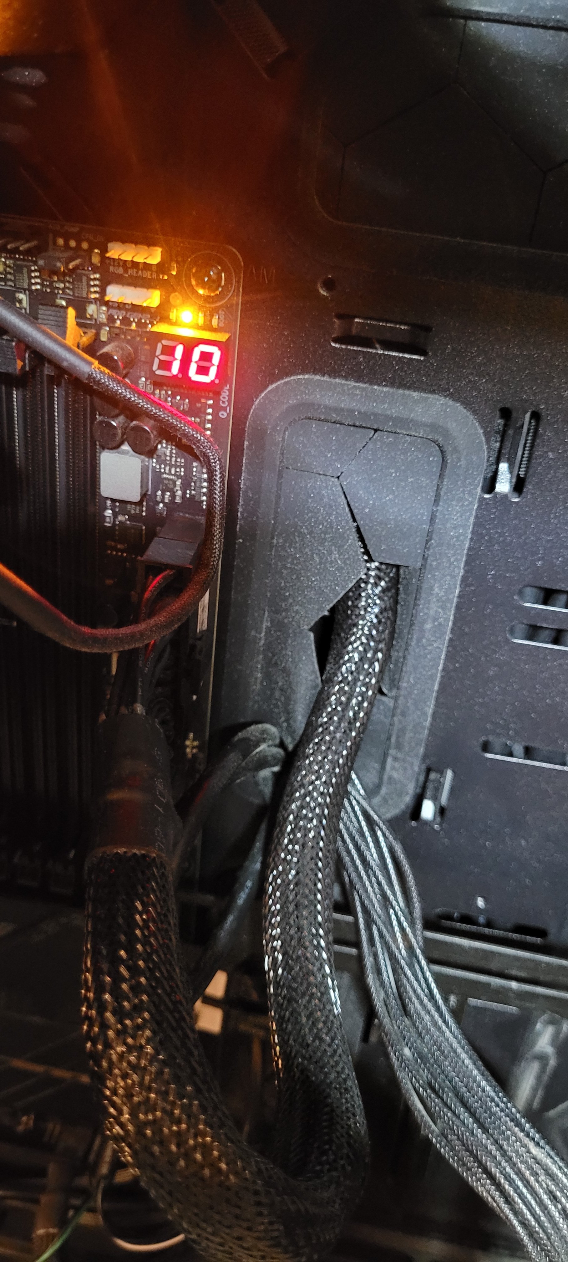

  • RAM ausgebaut --> PC bootet mit Fehler Q-Code 10 und RAM LED gelb aktiv(Foto). (RAM steckt in B2 & B4)
  • RAM Riegel durchgetauscht. Alle Riegel einzeln in alle Slots. Zwischen durch immer wieder vom Strom genommen. --> Bootet nicht.
  • Einmal hat ein Riegel in B2 gebootet. Mit F1 in Bios. (Foto). Anschließens einfach nur auf "Save" geklickt. PC geklackt und aus. Reboot nicht möglich.
  • Wieder vom Strom genommen, gewartet. Ist jetzt (1x RAM in B2, nur onboard Graka) ins Windows gebootet. Q-Code AA - alles OK.
Jemand ne Idee wo man da wie ansetzen kann? Vermutlich ist RAM und oder Mainbaord im Eimer.

Es gibt leider drei mögliche Hauptverdächtige: RAM, Board und CPU.
RAM finde ich etwas unwahrscheinlicher, weil ja beide Riegel kaputt sein müssten. Kann passieren, aber wahrscheinlich ist das eher nicht. Dennoch nicht auszuschließen.
Mainboard: wenn es ohnehin schon Probleme macht, dann ist es für mich eher wahrscheinlich.
CPU: Da der Speichercontroller in der CPU sitzt, kann auch hier der Hase im Pfeffer liegen. Da kann man natürlich das Übliche tun wie das Ding mal rauszunehmen und auf schäden zu prüfen. Aber es lief ja offenbar ne Weile.
Was ich aber auch mal versuchen würde: Neues BIOS drauf, falls du nicht ohnehin schon das neueste hast. Ich höre hier hin und wieder von Problemen mit dem 9800X3D auf nicht ganz so neuen Boards, die mit neuen BIOS-versionen dann verschwanden.

Ich versuche gleich mal den Riegel der gerade läuft zu testen, wer weiß ob die Kiste nochmal bootet. Anschließend nen Bios Update auf die aktuelle stable Version. Wobei ich, wie du auch, eigentlich eher Mainboard als RAM oder CPU vermuten würde.

Bitte BIOS Update machen. Das ist schon sehr alt. Aber immerhin schon mit der Spannungslimitierung um die CPU nicht zu grillen.
Der RAM ist eigentlich zu langsam für das System. Wieso nicht der empfohlene 6000er RAM? Laut BIOS läuft der auch nur mit 4800 anstatt 5600. Ein BIOS Update könnte helfen.
Reaktionen: Promo81
Klar läuft der nur mit 4800, wenn er 2x CMOS Reset gemacht hat... Danach testet man natürlich erstmal mit Standardtakt.

RAM Test des einen Riegels war unauffällig. 6000er war damals nicht lieferbar. Jetzt Bios Update.
BIOS Update ist wohl fehlgeschlagen. Beim Reboot ist er nicht mehr gestartet sondern ausgegangen. Jetzt kein Bild mehr. Nächste Baustelle :D
