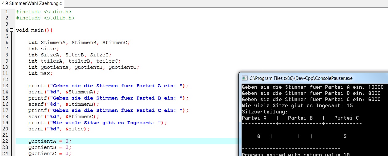

Nachdem ich aber den Quotienten Betitelt habe mit
Code:
	QuotientA = 0;
	QuotientB = 0;
	QuotientC = 0;
kam dann das hier raus was ja schonmal ein Fortschritt ist aber immernoch falsch. Fehler3.jpg
Hab ich noch eine Variable nicht Betitelt oder liegt der fehler woanders :o ?

Du initialisierst die teiler-Variablen nicht, das dürfte eine Division durch 0 sein.

@TE: Du deklarierst wahnsinnig viele Variablen aber Initialisierst diese nicht. Was du mit der for Schleife bezwecken willst ist mir auch nicht so ganz klar
Das funktioniert wunderbar. sitze wurde bereits initialisiert, läuft so lange sitze == true ist (sitze == 0 == false) und das Dekrementieren ist auch drin. Nicht sonderlich schön und auch dumm die originale Variable zu ändern, aber vollkommen ok.
@ TE: Es heißt Haken, ohne r, außer du arbeitest im Garten. Geh doch mal per Debugger oder per Hand durch, was wann passieren soll. Bei "geht nicht, seht mal drüber", will dir hier glaub ich keiner soweit helfen.
Also ich vertrete immer die Auffassung: wenn man Variablen deklariert sie auch gleich initialisieren sollte. Somit ist klar, welchen Wert welche Variable hat.
In deinem Fall ist es wichtig: SitzeA, SitzeB, SitzeC, teilerA, teilerB, teilerC, QuotientA, QuotientB, QuotientC zu richtig initialisieren.

Ja der Fehler ist, wie schon geschrieben, dass du den Part "Initialisieren der Variablen" nicht vollendest. Ein paar Variablen teilst du Werte zu, aber einige initialisierst du nicht. Dadurch stehen dort irgendwelche Werte drin und das Programm macht Murks. Der Anfangswert für Teiler und Quotient ergeben sich aus der Aufgabenstellung.
