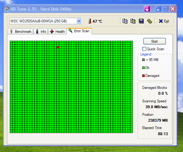

ich hab da ein großes Problem mit meiner Festplatte. Unzwar hatte ich mal meine Festplatte partioniert mit Norton. Einmal C und einmal D für eine Festplatte. Hatte alles super geklappt bis heute Mittag. Ich musste die gesamte Partionierung löschen (über Windows XP CD). Meine Daten sind alle Futsch, was aber auch nicht schlimm ist, da ich glücklicherweise einige Daten noch auf DVD habe (die Wichtigsten).
Das ganze geschah, als ich meine Festplatte erneut partitionieren wollte, da ich zuviel speicher für C: gegeben habe. Ich habe das wieder mit Norton gemacht, aber der Strom ist zwischen drinnen ausgegangen. Dann als ich den PC neu startete, waren alle Daten weg auf D bzw beschädigt. Ich habe dann mit TuneUp dieses Disk... gemacht und es hat dann auf Clusterfehler geprüft und auch irgendwas da gemacht. Ich wollte aber Sicher gehen und habe mit Norton wieder alles Rückgängig gemacht. Bis jetzt hat danach alles super funktioniert bis heute. Ich hatte meinen aller ersten Blue Screen und der PC hatte jedesmal wieder hänger und mir wurde mal von einer Windows Meldung gesagt ich solle ckdsk ausführen, was ich auch gemacht habe, es sah aber genauso aus wie bei dieses TuneUp Disk.. Das aber hat auch da irgendwas gemacht.
Dann Heute ging der PC überhaupt nicht mehr an, er ist bis zum Windows Boot gekommen, also bis dieses eine ladeteil wo Windows XP steht mit den Balken da unten und dann ist der PC einfach aus gegangen und wieder an. Mit Linux Ubuntu (live CD) hab ich dann versucht auf D zu zugreifen, was nicht ging, da irgendein Mount Error kam, aber auf C konnte ich zugreifen, obwohl selbe Festplatte. Mir blieb nichts anderes übrig als Die Festplatte wieder zu einem zu machen. Ich habe danach sofort mit HD Tune meine Festplatte auf Fehler überprüfen lassen und da ist ein rotes Kästchen (Bild Anhang). Und ich wollte fragen, ob ich meine Festplatte umtauschen sollte oder ob die noch OK ist. Die Festplatte ist ca 3 Monate alt und ich habe noch Garantie darauf.
Könnt ihr mir helfen?
Dankee
Deine Festplatte scheint kaputt zu sein. Bitte sichere alle deine auf dieser Festplatte gespeicherten Daten!
Da die Festplatte noch recht jung ist, wird dieser Fehler wohl nicht auf Altersschwäche (ab und zu kippt mal n Bit um), sondern auf eine generell beschädigte Platte zurückzuführen sein. Sobald du deine Daten gesichert hast, mache bitte noch einmal einen Test mit HDTune. Sollte es dann mehr fehlerhafte Bereiche geben, dann ruf den Support an und lass es dir austauschen.
Sollte es beim gleichen Fehlerbereich bleiben, kann die Festplatte mit folgender Methode wieder fehlerfrei nutzbar gemacht werden: Im Arbeitsplatz Rechtsklick auf die betroffene Partition/Festplatte, Eigenschaften öffnen, Extras auswählen und darin Fehlerüberprüfung, Jetzt prüfen anklicken.
Dann beide Kästchen mit einem Häkchen versehen und die Überprüfung starten. (dauert einige Stunden)
Trotzdem hast du das Recht, deine Festplatte umtauschen zu lassen.

also die Festplatte aufgrund dieses rote Kästchen umtauschen? Ich habe ckdsk nochmal durchgeführt und danach nochmals mit HD Tune auf Fehler überprüft aber noch immer das selbe Kästchen an selber Stelle.

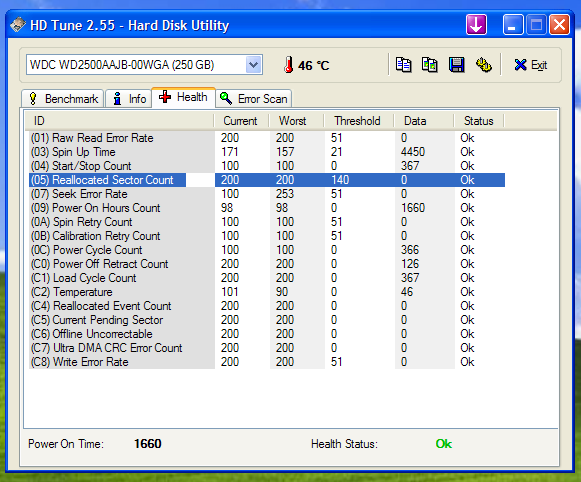

Was zeigt HD-Tune unter Health "Reallocatet Sektor Count" an?

ich habe dieses eine Tool von Western Digital heruntergeladen und probiert (WD Diagnostics). Bei dem einem Scan wo er über eine Stunde gebraucht hat, hat er von Fehlern gemeldet die repariert werden konnten und auch dann erfolgreich repariert wurden. Dann hab ich mit HD Tune einen weiteren Fehlerscan Test gemacht und diesmal war kein rotes Kästchen mehr vorhanden.

Im Bildanhand ist das von HD Tune Health vor dem "Reapieren" mit dem Western Digital Programm.
Durch dieses "Reparieren", kann es sein das die Festplatte nun erfolgreich "geheilt" wurde und die Probleme nur durch dieses Symantec Partitions Magic Programm entstanden?
