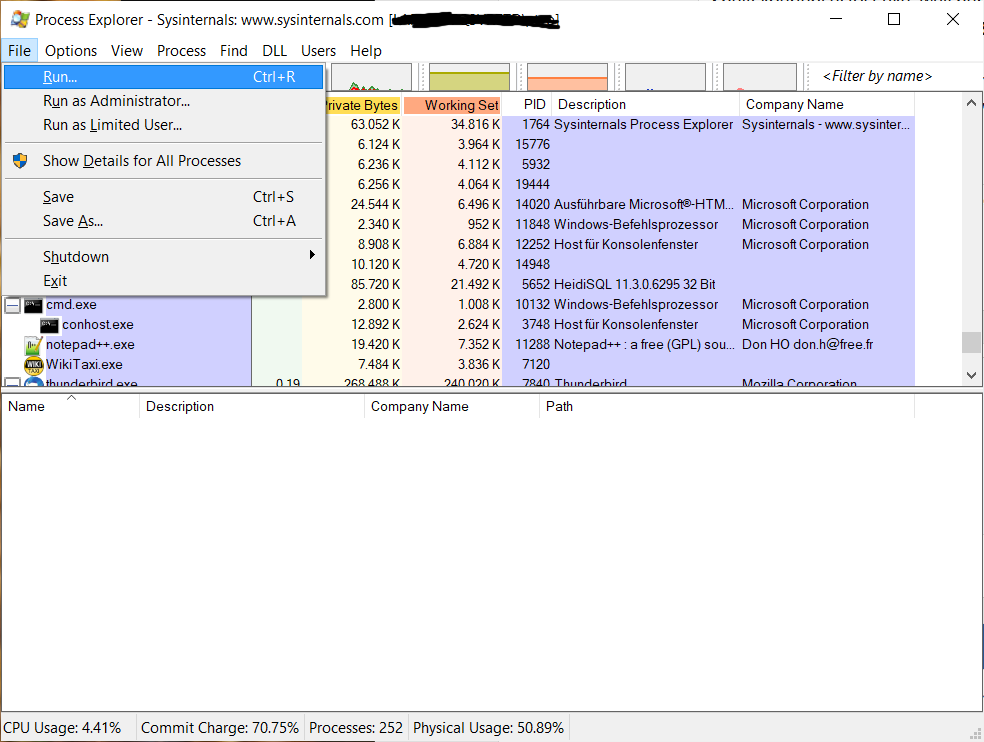

Der Taskmanager ist hier keine große Hilfe, dafür aber der Prozess Explorer von Sysinternals.
Mit diesen lassen sich die Handles MicrosoftWindows.Client.CBS, Microsoft.Windows.StartMenuExperienceHost und Microsoft.Windows.ShellExperienceHost finden (Fernglassymbol)
Microsoft.Windows.StartMenuExperienceHost -> explorer.exe beenden, hier empfehle ich vorher den Taskmanager aufzurufen, damit ihr den damit dann wieder starten könnt über Daten -> Ausführen -> "explorer.exe"
MicrosoftWindows.Client.CBS -> TextInputHost.exe beenden
Microsoft.Windows.ShellExperienceHost -> dieser Thread ist etwas tricky, da er in 2 Threads auftritt. 1x ShellExperienceHost.exe. welcher beendet werden kann, 1x sihost.exe, der aktiv bleiben muss, da dieser die Verarbeitung händelt von der Bereitstellung.
Danach sollten die Apps korrigiert sein und zufällige Abstürze des Explorers nicht mehr auftreten. Den Explorer könnt ihr dann wie oben beschrieben wieder starten. Im gleichen Zuge werden auch die geschlossenen Threads wieder geöffnet.

Hint:
Auch im Process Explorer kann man schnell und einfach den Explorer und andere Tasks starten (killen/neu starten...)

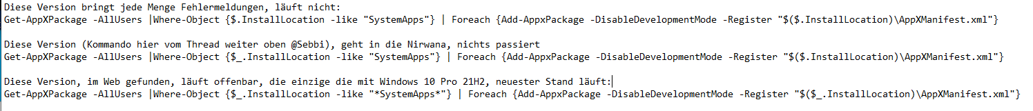

die Syntax in der Powershell wurde anscheindend geändert, vorher funktionierte es ohne diese Änderung:
der Befehl lautet nun:
Get-AppXPackage -AllUsers |Where-Object {$_.InstallLocation -like "SystemApps"} | Foreach {Add-AppxPackage -DisableDevelopmentMode -Register "$($.InstallLocation)\AppXManifest.xml"}
es ist wohl nun erforderlich, ein _ hinter dem $ Zeichen zu setzen wenn InstallLocation mit Werten genutzt wird

Habe jetzt das Kommando wie folgt laufen lassen, zunächst ohne Dienste vorher zu beenden:
PowerShell als Administrator
Kommando:

Das hatte leider keine Wirkung. Das Kommando schien in die Nirvana zu gehen
Ich habe weiter gesucht und ein drittes Kommando gefunden, das sich minimal von dem Letzten unterscheidet:
Get-AppXPackage -AllUsers |Where-Object {$.InstallLocation -like "SystemApps"} | Foreach {Add-AppxPackage -DisableDevelopmentMode -Register "$($.InstallLocation)\AppXManifest.xml"}
Dieses Kommando zeigt Wirkung.
Es laufen länger sehr viele Meldungen über die Konsole, man sieht es arbeiten.
Zu Schluss zeigt die Konsole dann Folgendes:
PS C:\> Get-AppXPackage -AllUsers |Where-Object {$.InstallLocation -like "SystemApps"} | Foreach {Add-AppxPackage -DisableDevelopmentMode -Register "$($.InstallLocation)\AppXManifest.xml"}

Ich fasse meine 3 Versuche zusammen:
Erster Versuch, bringt jede Menge Fehlermeldungen, veraltet, wie @Sebbi sagt:
Zweiter Versuch, Kommando hier vom Thread von @ Sebbi, geht in die Nirwana, nichts passiert:
Dritter Versuch, im Web gefunden, die tut etwas, läuft offenbar:
Jetzt hat auch noch die Foren-Software ein Problem und verändert Kommandos!!!
Siehe Screenshot oben

Ich werde jetzt einen Screenshot aller 3 Versionen posten:
Nur die letzte Version des Screenshot läuft bei mir unter Windows 10 Pro 21H2, neuester Stand
SystemApps ist nicht nur mit Anführungszeichen, sondern auch mit Sternen umschlossen. Scheint wichtig zu sein, zumindest für Windows 10 Pro 21H2, neuester Stand

Nein, ich habe zum finalen Test alle noch einmal aus dem Editor (Screenshot) kopiert und in der Powershell mit Administrator-Rechten laufen lassen.
Nur die Letzte läuft. Bei den anderen ist das Verhalten wie beschrieben.
Die zweite (von dir, @Sebbi) hat zwar den Underscore, aber nicht die Sterne. Offenbar ist beides wichtig: Underscore und Sterne, zumindest in meiner Windows Version 10 Pro 21H2
