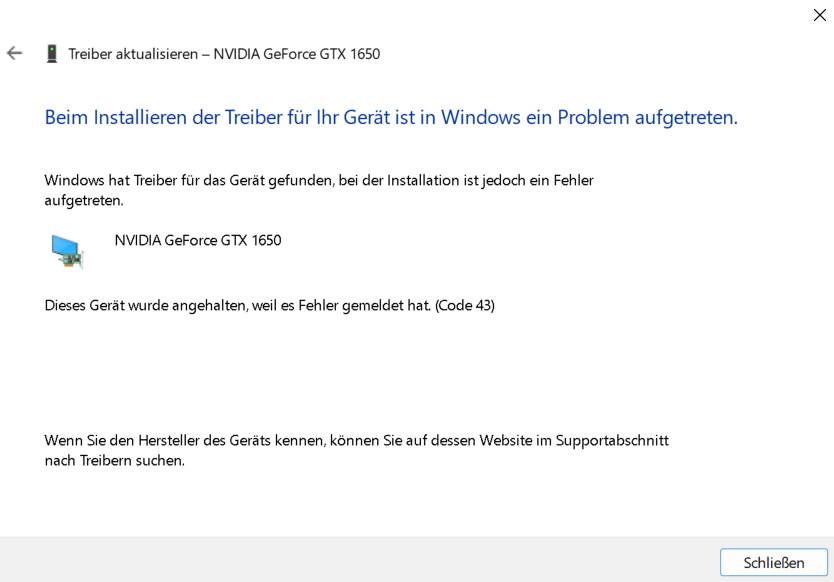

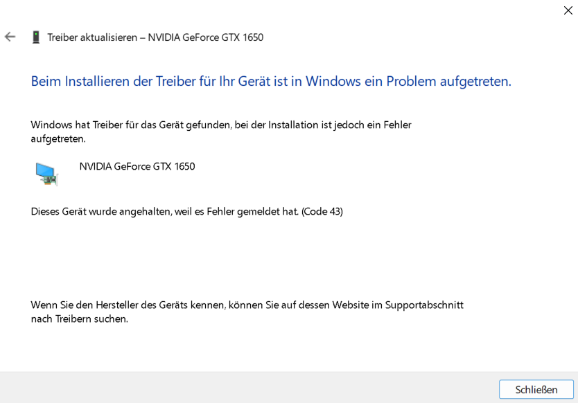

Ich kann seit gestern Abend meine Grafikkarte gtx 1650 nicht mehr benutzen, jedes Spiel das ich starte läuft über die iGPU.
Sowohl im Taskmanager als auch in GPU-Z wird mir diese nicht mehr angezeigt. im Gerätemanager wird mir nurnoch eine fehlermeldung mit dem fehlercode 43 angezeigt.
Mit DDU Treiber deinstalliert und danach neu installiert.
Neues BIOS installiert.
Ältere NVIDIA Treiber ausprobiert, jedoch immer die selbe Fehlermeldung.

Probiere die Karte in einem anderen PC, ist dort der gleiche Fehler vorhanden. liegt es an der Karte
CU
redjack
Bei einem Laptop?! :confused_alt:
SnixLxk schrieb:
im Gerätemanager
Da die Karte mal deaktiviert oder gar Deinstalliert mit anschliesendem Neustart?
Und mal UEFI prüfen ob sie da irgendwie deaktiviert ist.
Da dürfte sie zwar im Gerätemanager nicht auftauchen, aber mal kontrollieren schadet nicht.
Kannst ja mal mit nem Live Linux probieren ob ne GPU erkannt wird. Klingt erstmal nach ner defekten GPU, ungewöhnlich wär das ja nicht zwangsläufig.
Teste mal ein live Linux bzw USB Stick Linux. Sehr wahrscheinlich ist die Grafikeinheit hinüber, z.B. selbst ausgelötet oder erstes Grafik-RAM Modul Fehlerhaft.
Vielen Dank für den Hinweis
Meine erste idee war "Karte mal im 2. PCI E Slot prüfen" und hab geschaut ob das Mainboard 2 Slots hat, da hab ich durch google gesehen dass es ein Läppi ist. 🙃
Wenn auch nach ddu und neuer Treiber Installation der Code 43 ausgegeben wird, würde ich davon ausgehen, das die das leben ausgehaucht hat
