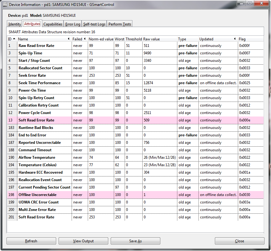

Wenn ich mir den Worst der schwebenden Sektoren ansehe, dann waren da vorher einige vorhanden. Jetzt geht es nur einen unkorrigierbaren, was an sich kein Drama ist. Wenn die noch Garantie hat, dann prüfe ob Du sie austauschen kannst und sonst würde ich die für Daten verwenden, von denen ich entweder sicher ein gutes Backup habe oder denen ich im Zweifel nicht nachweinen würde.
Das Smart-Attribut C6, das auch "Offline Uncorrectable Sector Count" genannt wird, wird erst beim nächsten Offlinescan der Festplatte aktualisiert. Es ist also nicht ungewöhnlich, dass es nach einer Nullung nicht gleich zurückgesetzt wird. Manuell anstoßen kannst du einen Offlinescan beispielsweise mit den Programmen GSmartControl und HDDScan. Der Durchlauf des Extended Test dauert dann aber auch wieder mehrere Stunden.
Holt, kannst du mit CDI den Offline-Selftest der Festplatte anstoßen? Mit GSmartControl ist das möglich und genau dafür kann er das Programm, neben HDDScan, benutzen. Dabei geht es nicht um das Auslesen der Smart-Werte. Manchmal ist es durchaus sinnvoll die vorherigen Beiträge zu lesen.

Das wäre mir neu. Die hier vermerkten werden in der gleichen Liste wie die Pendings für die Überprüfung geführt, und sobald ein Schreibvorgang darauf stattfindet, runtergesetzt.Das Smart-Attribut C6, das auch "Offline Uncorrectable Sector Count" genannt wird, wird erst beim nächsten Offlinescan der Festplatte aktualisiert.
Offline-Scan, interne Selbsttests, Oberflächenprüfung mit/ohne Korrektur sowie Full Erase sind vier verschiedene paar Schuhe.
Schön, dass du auch noch nicht alles weißt.Ernst@at schrieb:Das wäre mir neu.
Wenn du dir mal den Screenshot von GSmartControl anschaust, den lordZ weiter oben gepostet hat, dann siehst du bei diesem Attribut in der Spalte "Updated" die Info "on offline data collect.", was genau das bedeutet, was ich hierzu geschrieben habe. Der Wert wird erst nach einem Offline-Selbsttest aktualisiert. Beim "Current Pending Sector Count"-Attribut steht in derselben Spalte "continuously". Oder wie erklärst du dir, dass der eine unter "Offline Uncorrectable Sector Count" geführte Sektor nach einem vollständigen Nullen der Festplatte (durch das "clean all" Kommando von Diskpart) noch angezeigt wurde und erst nach dem Anstoßen des S.M.A.R.T.-Selbsttests verschwunden war? An den Sektoren, die zwischen den Metadaten und den Partitionen/Datenbereich ungenutzt vor sich hin gammeln, kann es diesmal jedenfalls nicht liegen.
Die Angabe sagt ja nur aus, wann diese Fehlstellen ermittelt werden.
Klarerweise die "offline uncorrectable" nur bei einem automatischen Offline-Scan.
Zurückgesetzt wird jeder dieser pending/offline uncorrectables immer durch einen benutzerinitiierten Schreibvorgang oder bei einer Überprüfung durch eine der Firmware-Funktionen.
Die Platte hat vom Gigabyte-BIOS eine 2113 Sektoren große HPA verpasst bekommen.
Unter dem Win-System erreicht man diese nie, das "diskpart clean all" kann nur den User-Bereich beschreibend löschen.
Ein offline-scan findet aber auch im HPA-Bereich statt.
Daher wird der angemotzte Sektor wohl dort gesteckt haben.
Bei den SMART-Selftests werden je nach Hersteller verschiedene Aktionen vorgenommen, darunter auch eine Überprüfung der pending/offline uncorrectables. Auch die Selbsttests scheren sich nicht um eine HPA, und daher wird bei Durchführung der Selbsttests der eine Sektor als verwendungfähig festgestellt worden sein.
Wenn man keine genaue Kenntnis über die tatsächlichen Vorgänge in einer HDD hat, reimt man sich eben was zusammen, was nichts mit der Wirklichkeit zu tun haben muss.

Dass der "Offline Uncorrectable Sector Count" erst nach einem Offline-Selbsttest der Festplatte aktualisiert wird, habe ich schon mehrfach beobachtet, nicht erst bei dieser Festplatte.
Vielleicht hilft's euch beiden ja, wenn ich euch hier berichte, wie es mir mit der Festplatte so geht. Aber ich vermute mal, dass es eine Zeit lang sehr ruhig bleiben wird. Die Platte wird bereits wieder mit Daten befüllt und macht bisher keine Mucken. CDI bleibt auch schön ruhig!
