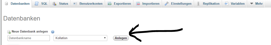

ich versuche eine neue Datenbank anzulegen aber meine Datenbank ladet und ladet kommt aber nicht zum Abschluss.
Folgende Fehlermeldung wird mir ausgegeben?
Code:
 Cannot modify header information - headers already sent
Mein Problem ist einfach ich möchte nur einen neue Datenbank anlegen nur Leider Lader wird mir das verwehrt und ich sehe nur diese Fehlermeldung.
Bin dankbar für jeden Tip
Was kann das sein ?
Ich benutze
Xampp
PHPmyAdmin Verision 4.7.0
Windows 10
ich gehe über den Webbrowser -> Localhost -> Neue Datenbank anlegen (siehe Anhang Foto)
Es hat keine Auswirkungen? Doch hat es ich kann doch keine Datenbanken Anlegen
in meiner Index.php steht folgendes ganz unten.
Wenn ich das ganze Neu installiere sind meine Datenbanken dann weg oder werden die in einer sogenanten library zwischengespeichert?

Prüf doch mal, ob die index.php evtl. als UTF-8 mit BOM codiert ist (z.B. mit Notepad++). Dann als UTF-8 ohne BOM speichern.
Wenn es "ganz unten" steht, also nachdem alles ausgegeben worden ist, darf da kein header() mehr stehen, sonst kommt es wie mit der BOM zu genau dieser Meldung.
