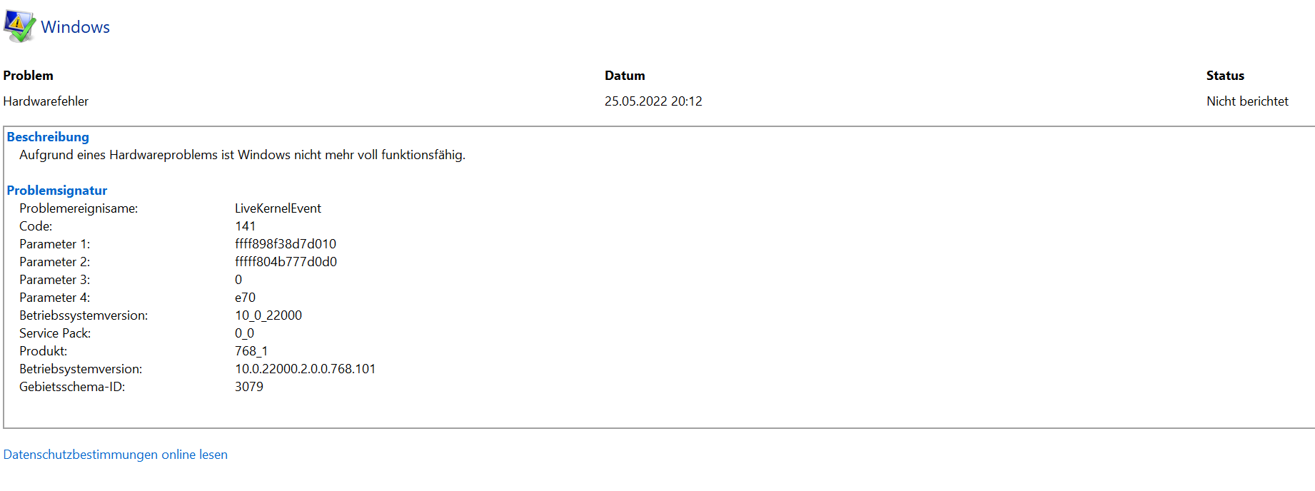

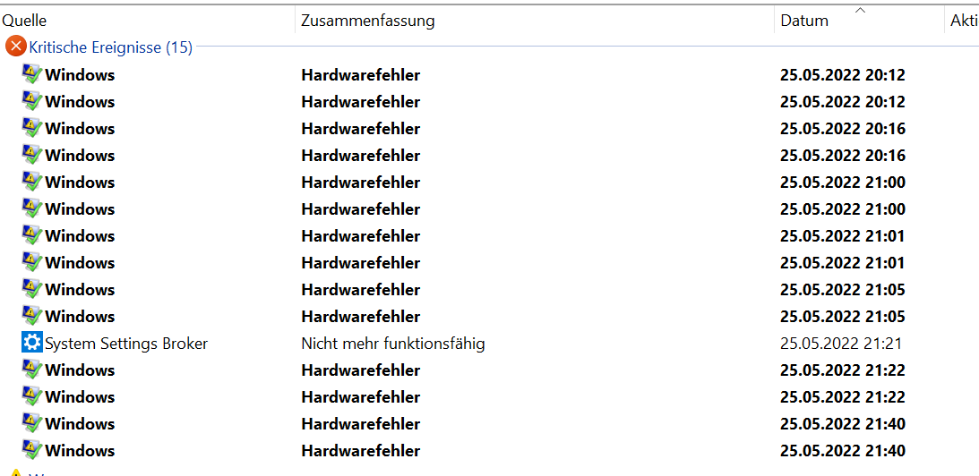

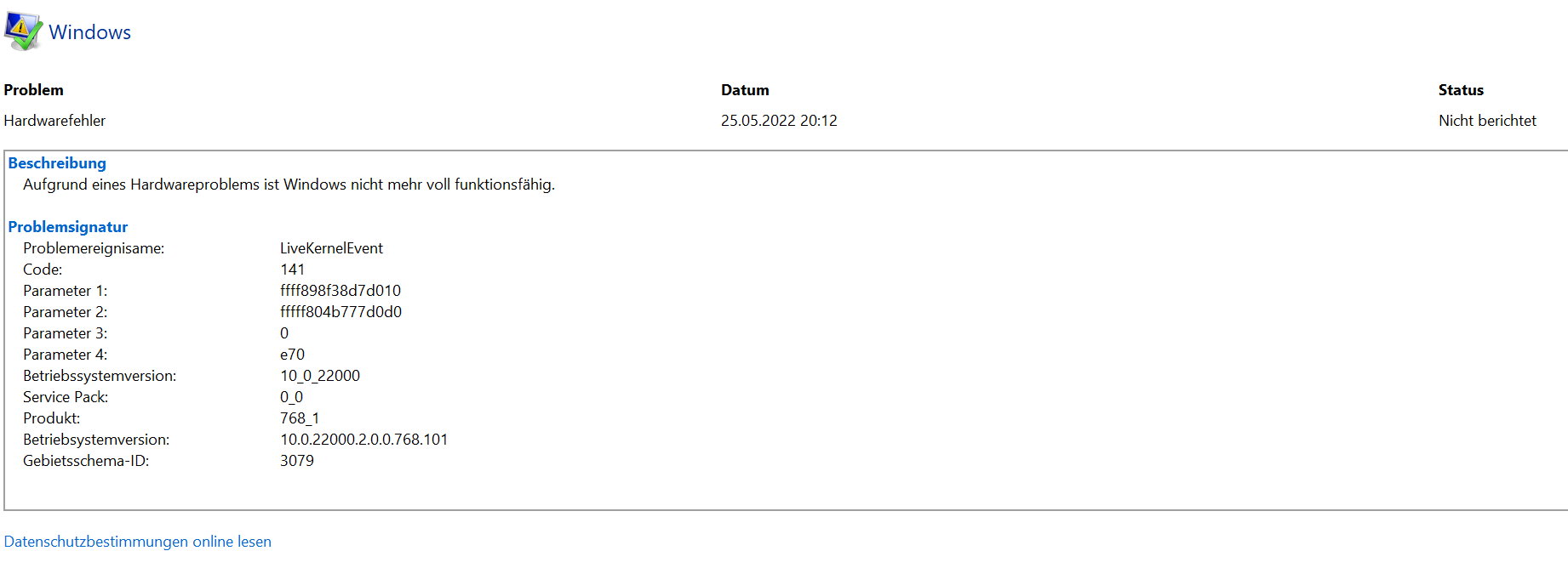

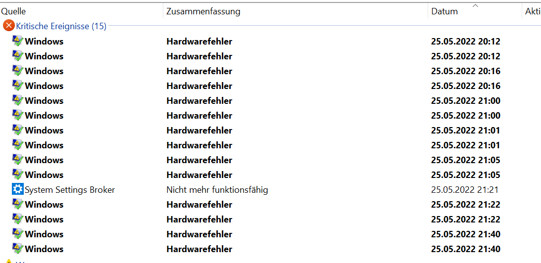

Hallo Leute,
ich hab mir zu Ostern ein neues Notebook gekauft (https://geizhals.de/asus-tuf-gaming...90nr0b31-m00070-a2711781.html?hloc=at&hloc=de) damals noch 1899 EUR.
Hatte jetzt noch nicht soviel Zeit, mich genauer damit zu beschäftigen, mir ist jedoch bereits zu beginn aufgefallen, dass ich bei YT Videos oder auch Twitch mir kein Video richtig ansehen kann.

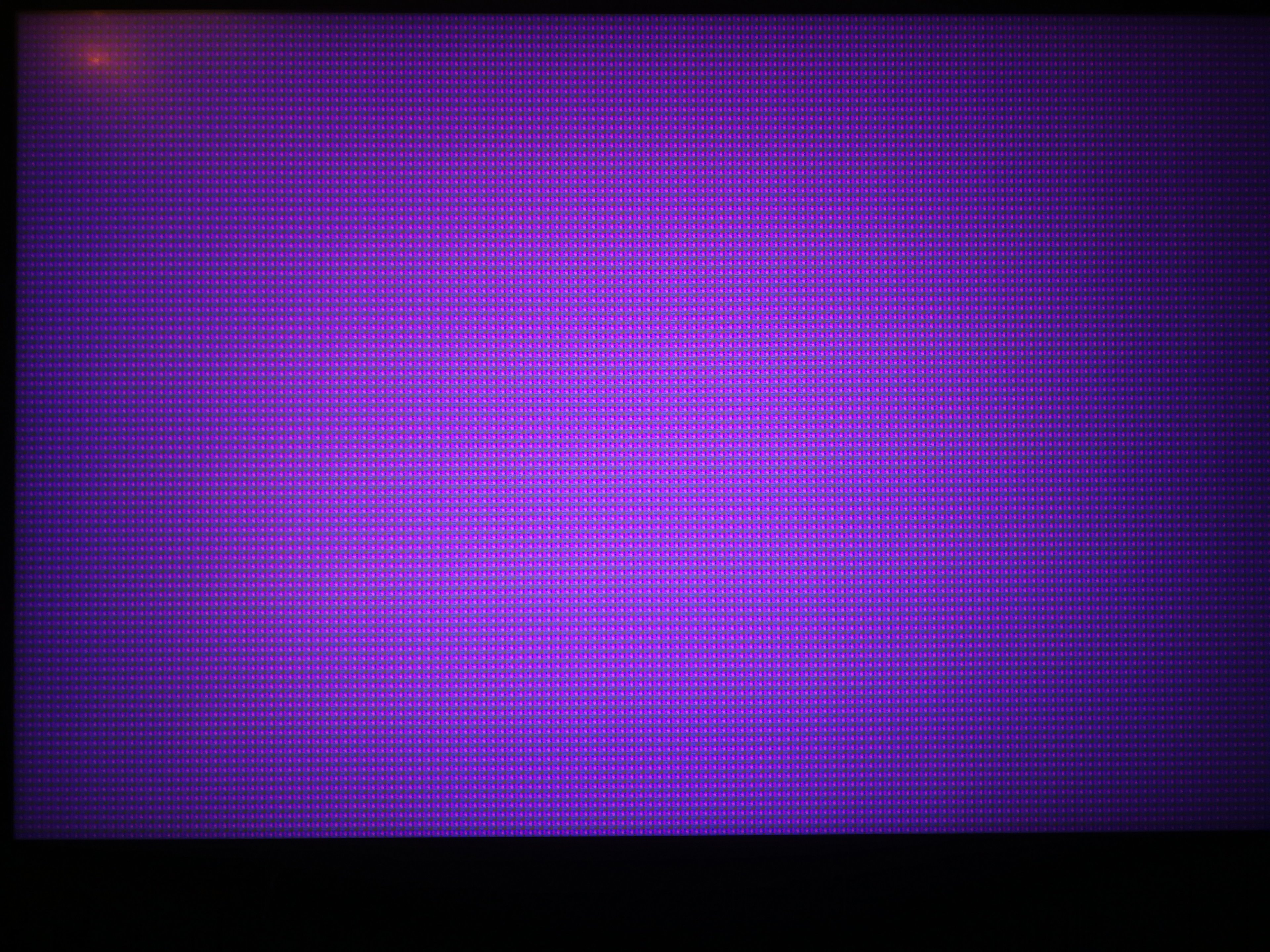

Das Video lädt normal und spielt auch die ersten Sekunden normal ab, dann bleibt das Bild hängen, der Bildschirm wird schwarz, dann violett mit vielen kleinen Kästchen, wieder schwarz und dann gehts im Video wieder weiter.
Ich hab leider erst einmal eine exziplite Fehlermeldung erhalten - dass ein Fehler beim Decoder aufgetreten ist und zurückgesetzt wurde (so oder ähnlich war der Text).
Mir kommt vor, dass der Fehler genau dann auftritt (bei zB YT Videos), wenn er die Ausgabe ändert. Er startet mit 480p und nach ein paar Sekunden möchte er auf 720p/60fps springen und das wirft ihn aus der Bahn...
Wenn ich die Ausflösung manuell festlege, kommt der Fehler fast nie bzw. kann ich mir dann das Video auch ansehen.
Habt Ihr vielleicht einen Tipp - wäre das ein Reklamationsgrund?
Lt. Systemtool ist er auch im idl beim nichts tun - auf 58 - 64°C - was ich als hoch empfinde (klar ist ein Gamingnotebook mit wenig Platz und die Kühlung nur mäßig, aber trotzdem ;)).
MFG Andreas

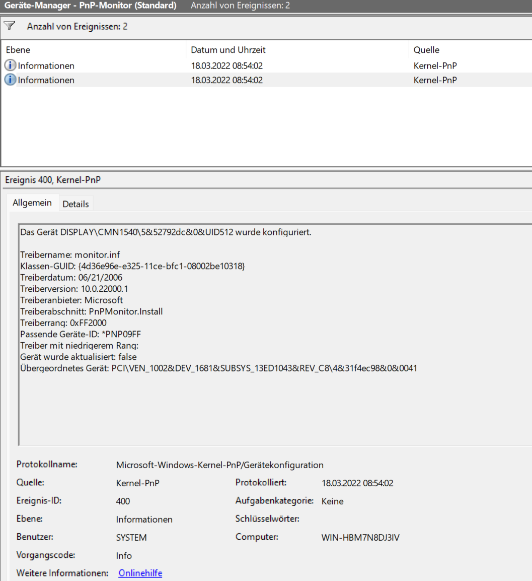

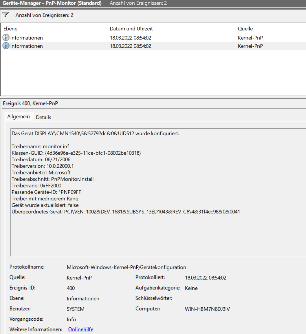

Was haben die Monitore damit zu tun?
Was hast du denn versucht, um einen neuen NVIDIA-Treiber zu installieren?
Auch einen entsprechenden Notebook-Treibere geladen?
Keine Ahnung, wollte es nur posten um das auschließen zu können.
Nein, die Nvidia GPU ist inaktiv wenn das passiert, wenn dann müsste es sich um igpu handeln.

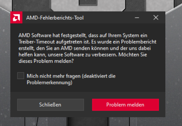

So, hab jetzt alles aktualisiert und neu gestartet.
Leider ohne Erfolg.

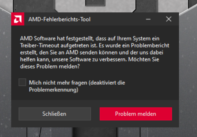

Zumindest bekomm ich vom Adrenalin jetzt eine Meldung.
Da aber das bei dem alten, wie bei dem neuen Treiber, derselbe Fehler ist (Browser ist egal) - bin ich skeptisch - ob es wirklich am Treiber liegt?
MFG Andreas
