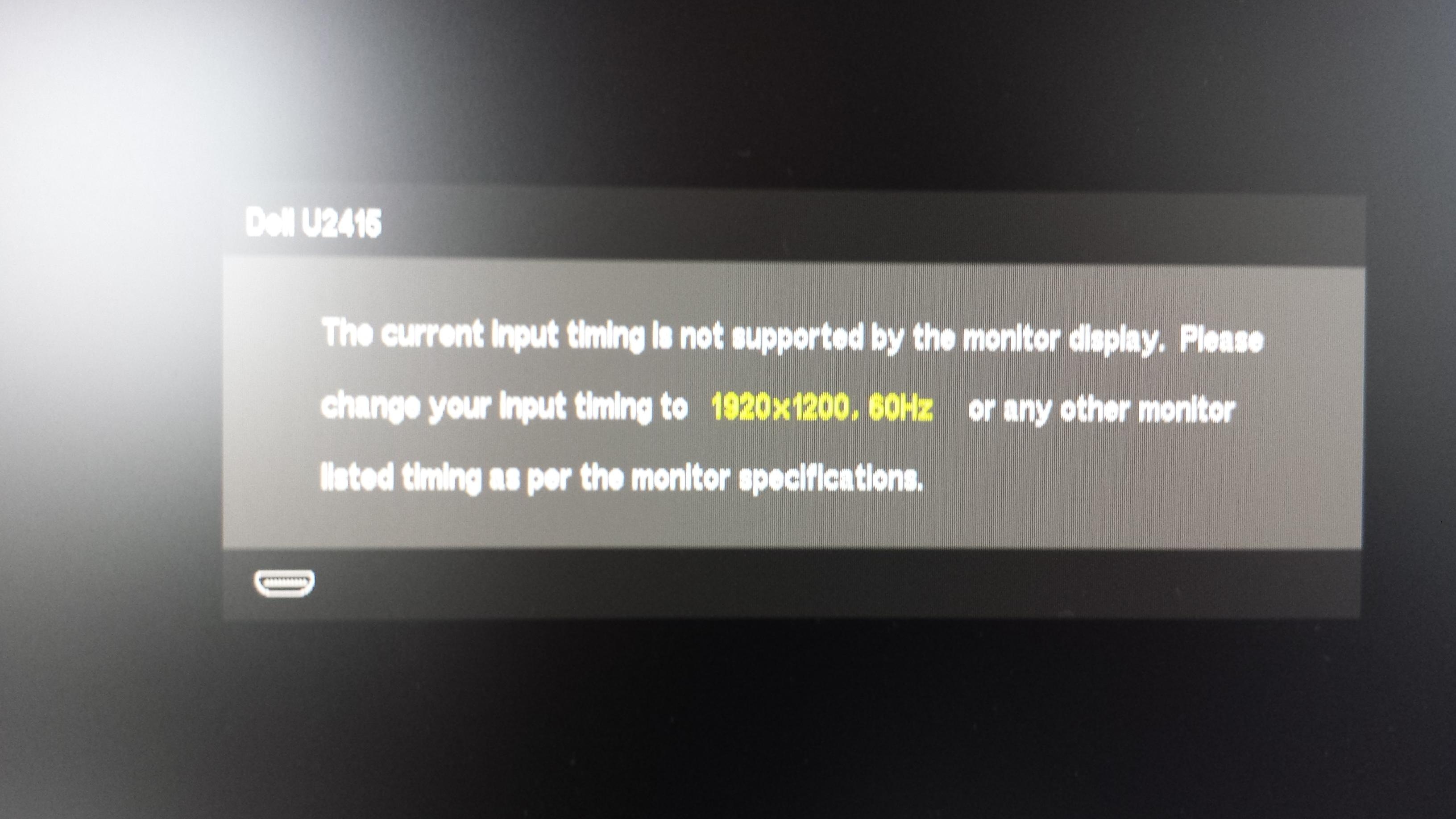

Ich habe zwei identische Dell UltraSharp U2415, beide mit einem HDMI-Kabel an der integrierten Grafikkarte meines Boards Gigabyte GA-F2A88XN-WIFI, AMD A88X, FM2+, ITX angeschlossen.
Der eine von beiden liefert alle paar Tage mal folgende Fehlermeldung (siehe Screenshot):
Eingestellt sind beide auf die Auflösung 1920 x 1200. Ich mache den Monitor einfach aus und wieder an und dann ist alles wieder gut. Aber das kann es auf Dauer ja nicht sein.
Hat einer einen Tipp für mich?

Schau mal im Menü nach, ob vielleicht 59 Hz oder sowas eingestellt sind. Der Hinweis "Timing" deutet darauf hin.
Habe selber einen. :)

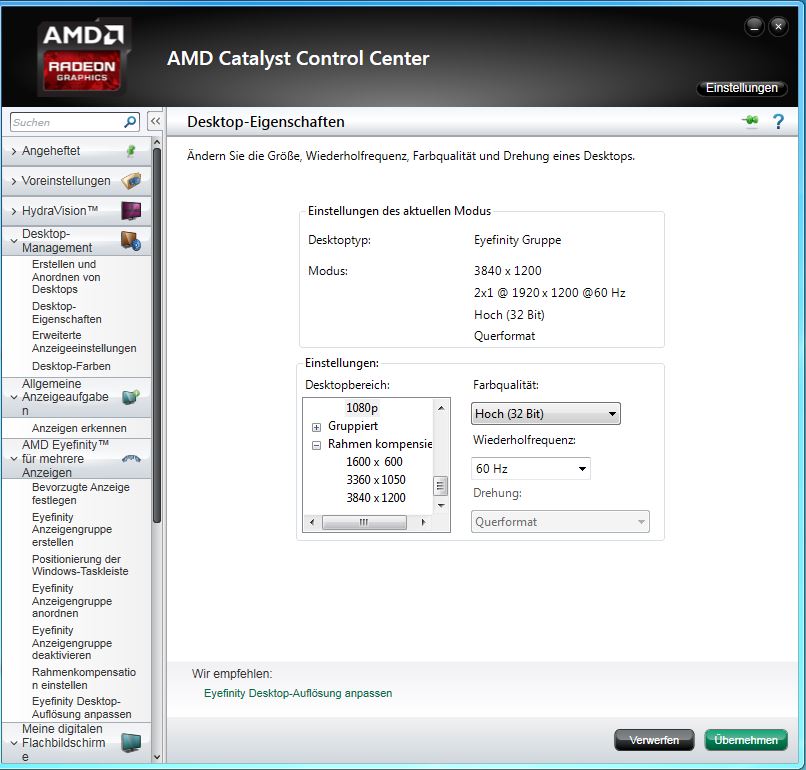

Beim AMD Catalyst Control Center steht folgendes:

Stimmt ja, sind ja zwei, sorry.
Und welches Programm sagt dir dass es 3868 x 1200 sind?
Ist es immer derselbe der die Fehlermeldungen provoziert ? Sind die Einstellungen gleich?
Die Win 7 Einstellung hat mir das mit den 3868 x 1200 ausgegeben.
Beide Monitore sind gleich eingestellt, kann die ja auch gar nicht individuell ansteuern, wenn ich die als eine Ausgabefläche eingestellt habe.
Dann steuere sie halt mal getrennt (Eyefinity auflösen) an, dann siehst du ob es daran liegt oder der Monitor einen Defekt hat. ;)
Sollte die Auflösung dann nicht 3840x1200 sein?
