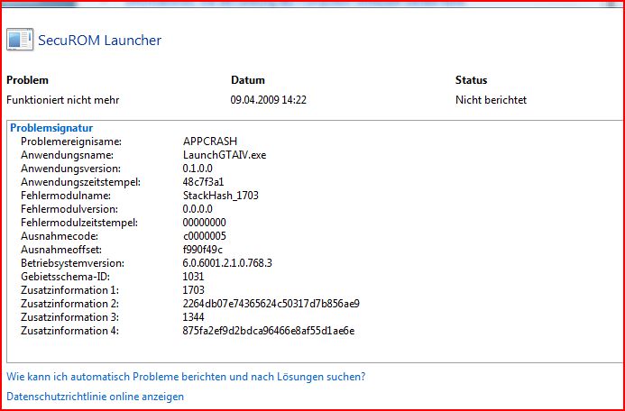

Hallo Freunde,
da ich auf meiner Vista-Partition immer wieder die Meldung erhalte, "Game funktioniert nicht mehr", habe ich mir die detaillierte Meldung mal angeschaut und als Screenshot beigefügt. Der "Ausnahmecode c0000005" deutet auf einen Speicherfehler. Dies halte ich aber für unwahrscheinlich, weil Memtest86+ Vers. 2.11 über 50 Runden des Tests #5 ohne Errors durchläuft. Auf Windows 7 (ebenfalls 64 bit) funktionieren diesselben Games einwandfrei.
Auch keine Bluescreens oder ähnliches kann ich feststellen.
Der RAM läuft mit 1.200 MHz übrigens mit seinen Standardwerten (1.200 Mhz, 5-5-5-15). Da ich im BIOS nur 1,80 V (=1.89 V real) einstellen kann, weiß ich nicht, ob auch weniger noch ausreicht. Jedenfalls laufen die Module bei einem Kumpel von mir mit 1,83 V mit Standardwerten.
Allerdings hatte ich auch schon mal die Settings im BIOS geändert, was einen Start nicht mehr zuließ. Kann es vielleicht sein, dass sich Vista diese Änderungen "gemerkt" hat und nunmehr etwas durcheinander gekommen ist ?
Oder wer weiß Rat?

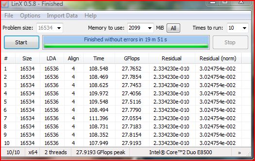

Hallo Falke,
den LinX-Test habe ich ohne Fehler durchlaufen lassen. Die CPU wurde teilweise 77° C, aber da musste sie durch. Siehe Screenshot:
Nach dem LinX-Test dürfte der RAM wohl nichts Nachteiliges haben.
Wie lange dauert eigentlich ein kompletter Durchlauf von Memtest86+ Vers. 2.11 (Test#5)?
Edit: Die 2,1V sind wohl die Max-Temp. Ich versuche, beim RAM so wenig wie möglich Spannung zu geben. Ich denke, die Spannung ist auch ausreichend, sonst hätten doch die Tests Fehler angezeigt?
Hallo HeinzNeu, bei LinX hast du nicht ALL RAM gewählt sieht man im Screen, bei Memtest86+ 2.11 dauert ein ganzer durchlauf bei 4GB Ram ca. 30 min. schau aber nochmal meinen Post oben habe zuoft den Edit gebraucht.
Gruss Falke
Edit:
Nun dies sys läuft nicht zu 100% ohne Fehler also auch mal alle Optionen versuchen oder was meinst Du?
Das Herabsetzen des PL von 6 auf 7 brachte auch nichts.
Mehr RAM ließ sich beim LinX gar nicht einstellen. Ich habe schon das max. Zulässige gewählt, oder ich habe was falsch gemacht.
Edit: Du hattest Recht. Ich habe nicht "All" gewählt. Gerade eben läuft es nochmal mit "All".

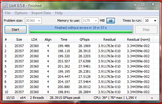

Hallo Falke,
ja, ich nutze den 400er Strap.
Der zweite LinX-Test verlief auch ohne Fehler.
Ich vermute einen Fehler in der Beziehung zwischen BIOS-Einstellungen und Vista. Da sind mir die Zusammenhänge noch nicht klar.
Doch es war schon oft nach einer Änderung der BIOS-Einstellungen, insbesondere wenn das System dann nicht mehr starten wollte, dass ein Game nicht mehr lief.
Hast Du da eine Ahnung, wie ich in die Zusammenhänge zwischen BIOS und OS einsteigen könnte?
Edit: Anbei noch der Screenshot des LinX-Test All 10 runs. Die VDram könnte doch mit 1,89v real beibehalten werden, oder?
