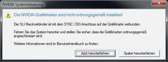

folgendes Problem:
habe soeben den aktuellen NVidia 337.88 Treiber installiert und jetzt kommt bei jedem Neustart eine Fehlermeldung:
Die NVIDIA Grafikkarten sind nicht ordnungsgemäß installiert
Der SLI-Steckverbinder ist mit dem SYNC I SDI-Anschluss auf der Grafikkarte verbunden.
Fahren Sie das System herunter und stellen Sie sicher. dass die Grafikkarten ordnungsgemaß angeschlossen sind.
Weitere Informationen sind im Benutzerhandbuch zu finden.
Jetzt herunterfahren/Später herunterfahren
Auf dem Mainboard Gigabyte GA-X79-UP4 (Bios F7) ist im ersten x16 Slot eine Gigabyte GTX 650 OC installiert und im dritten x16 Slot eine Gigabyte GTX 760.
Eine SLI-Bridge ist nicht installiert, vor allem weil die GTX 650 auch keinen Anschluss dafür hätte. Ich habe jetzt diverse Beiträge gefunden, dass SLI auch ohne Bridge funktionieren könne. Auf jeden Fall finde ich im Treiberprogramm hierfür keine Option.
Ist da jetzt irgendwas fasch installiert, oder ist das nur ein Treiberfehler.
Danke
Gandlz

SLI interessiert mich ja auch überhaupt nicht. Nur behauptet diese Fehlermeldung, dass ein SLI-Steckverbinder mit der Grafikkarte verbunden ist, was ja nicht der Fall ist. Ich nehme an, als SYNC | SDI Anschluss werden diese Kontakte bezeichnet, worauf die Bridge im Falle von SLI gesteckt wird.
also die sli connectoren heißen eigentlich MIO-Connector(s). der SDI-anschluß ist eigentlich dafür da, ne quadro mit ner entsprechenden SDI-Output-karte zu verbinden. daher die frage, ob an den Karten am BIOS was gemacht wurde, um ne Kompatibilität zu erreichen? läuft die 770er zB iwie als Quadro, also umgeflasht?!
nein, am Bios oder sonst an den Karten wurde nichts gemacht, evt. ist das ja doch nur ein Fehler in der aktuellen Treiberversion.
