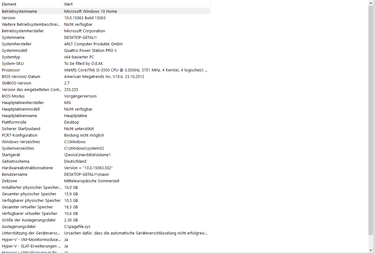

Die konnte ich so auf die schnelle zusammenkratzen, gucke mal ob ich noch mehr finde/brauche ?
Specs:
-Intel Core i5-3550 3.3 GHz
-Sapphire Radeon R9 390 Nitro + Backplate
-16 GB RAM
-Cooler Master G550M Netzteil
EDIT: cf770142d5616495659a49f684dd8e61.png
