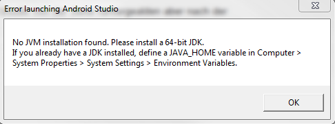

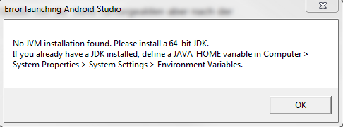

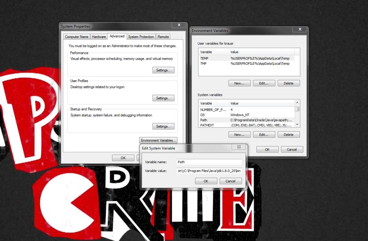

Und zwar ich habe aufjedenfall erfolgreich Android Studio von der Seite runtergealden aber nach der
Installation ist folgendes aufgetreten

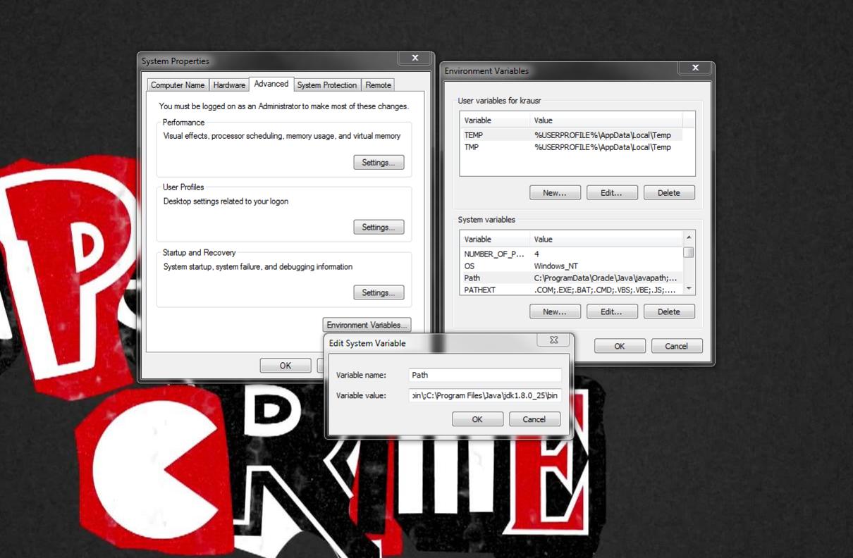

So hab versucht den path richtig zu machen in dem ich die Variablen da richtig geschrieben, also den Ordner Bin von dem JDK richtig hingeschrieben
Hilfe :eek:

Ob dein Path korrekt ist kann dir keiner Sagen, es scheint aber korrekt zu sein, da du im \bin der JDK bist

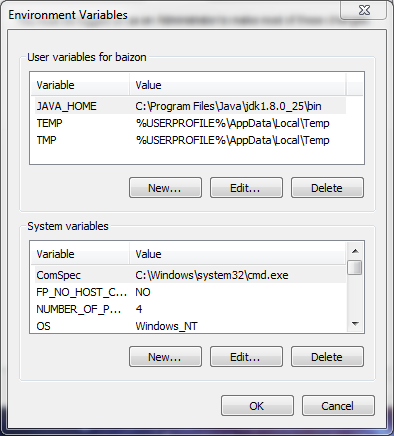

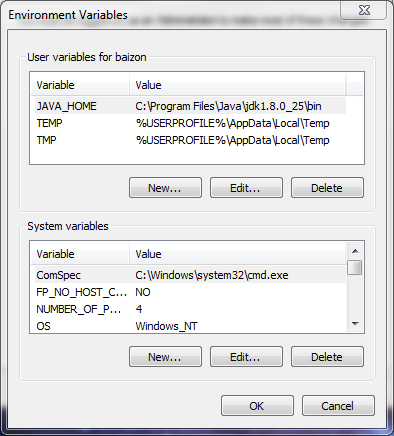

Ich mach bei mir jeweils eine neue Umgebungsvariable mit dem Namen %JAVA_HOME% und dem Pfad bis vor das \bin. Danach bin ich die Variable ein %JAVA_HOME%\bin.
Ich wusste direkt beim Titel das der Thread wieder von dir is =)
Die Fehlermeldung sagt alles aus, du hast kein 64-Bit Java installiert. Und selbst wenn dann setze es bitte wie die Meldung sagt als JAVA_HOME und nicht in Path ;)

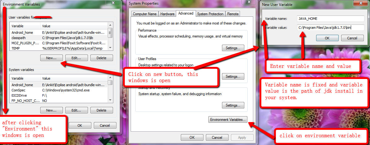

JAVA_HOME geändert, oder meinst du erstellt (So wie auf meinem Bild)? Hast du danach den Rechner neugestartet?
Java Development Kit (JDK) ist in der 64 Bit Version installiert.
Die IDE ist ebenfalls als 64 Bit Version vorhanden.
Dein Betriebssystem unterstützt ebenfalls 64 Bit.
Du hast eine neue Variable mit dem Namen JAVA_HOME erstellt.
Der Wert der Variable ist der Pfad zum JDK Verzeichnis. (Bei mir wäre es : C:\Java\jdk1.7.0_67)
In der Umgebungsvariable Path hast du vorzugsweise ganz am Ende ein ;%JAVA_HOME%\bin hinzugefügt (Mit Semikolon und mit beiden Prozentzeichen und dem Slash bin).
Wenn du eine Konsole (CMD) öffnest und du Java -version eintippst, erscheint keine Fehlermeldung sondern es wird die Java-Version, die JRE und der HotSpot VM Client angezeigt?
Wenn nein, dann hast du da irgendwo oben einen Fehler drinnen.
PS. Ich bevorzuge Java direkt auf C:\Java\ zu installieren da du da keine Leerzeichen drinnen hast, vermutlich könnte da der Fehler liegen....
