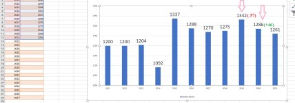

möchte gerne Jahresausgaben in ein Diagramm fassen (s.Bild) und hätte erstmal 2 Fragen.
-wie mache ich es, dass die Säulen je unterschiedliche Farben haben?
-wie mache ich es, dass hinter dem Jahreswert (s.Bild) in Klammern die Differenz zum Vorjahr in Klammern steht? Also eine Art "Trend". Rot für mehr Ausgaben im Vergleich zum letzen Jahr (also Minus), Grün für weniger Ausgaben (also Plus).
P.S. Habe Office 2016
Bei gar zu bunten Säulen muss ich passen.
Zur Differenz spontan Gestapelte Säulen wobei die obendrauf die Höhe Null hat, aber einen Datenwert. Das sollte sich kombinieren lassen.
Oder der originäre Wert wird zur Höhe, der Datenwert aber ist eine Zeichenkette aus den beiden echten Werten zusammengebaut. Bisschen IF WENN und Rechnern, klappt schon.
Bunte Säuen… Nee… 12 Monate sind 12 gestapelte Säulen aus den 12 Farben wobei eine 12x12-Uafstellung eine Diagonale mit den Realwerten hat und der Rest Null ist, jeweils ohen Label und dann eine 13. Stufe von wiederum Null die die Datenwerte abliefert.
Aber das müsste besser Gehen, ich denke noch in Office 2000 😇
CN8
Ich denke die Säulen kann man einfach anklicken und dann mit dem Kontextmenu die Farbe auswählen.
