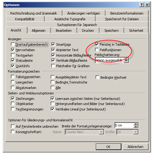

ich kann von der Arbeit leider kein Bild hochladen... daher kann ich nur verbal beschreiben, wie die Einstellung heißt, sorry :freak:
Die Einstellung findet sich wie gesagt in den Optionen von WORD und heißt "Feldfunktionen anzeigen". Ist das Feld markiert, werden nicht die Werte des Feldes angezeigt, sondern die eigentliche Funktion, die dahinter liegt... daher sollte die ausgeschaltete sein...
OK, das Bild wird anscheinend doch hochgeladen, obwohl mein IE abgestürzt ist...
Dort ist die entsprechende Einstellung markiert...

In Word 2010 heißt die Option ähnlich und findet sich unter (habs dann doch noch gefunden):
erweitert/Dokumentinhalt anzeigen/Feldfunktionen anstelle von Werten anzeigen.
JETZT KOMMT DER HAMMER alt+F9 ändert bei jedem Betätigen der Kombination den DEFAULTWERT DAUERHAFT!!!
Davon lässt man also besser die Finger und drückt UMSCHALT+F9 das ändert dann nur das aktuelle Feld und lässt den Defaultwert in Ruhe.
