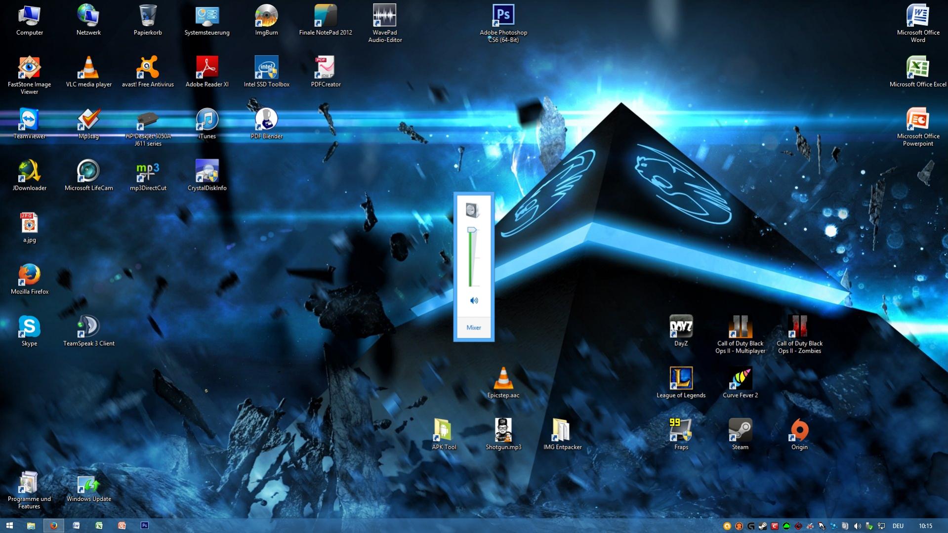

der Titel ist bestimmt ungünstig gewählt, jedoch ist mir kein Besserer eingefallen.
Seit ca. 1 Woche sind bestimmte Fenster auf einmal in der Mitte des Bildschirms. Wenn ich beispielsweise Doppelklick auf das Sound Icon mache, wird mir die Steuerung nicht unten angezeigt, sondern genau in der Mitte von meinem Bildschirm.
Genau das gleiche passiert wenn dich die Tastenkombination "STRG + R" benutze; das Fenster erscheint auch in der Mitte.
Gerade beim Verstellen der Lautstärke ist dies äußerst unpraktisch.
MfG -fReEsTyLe-

Ich würde mir vorstellen dass man das lösen kann wen man mal die Auflösung umstellt. Stell mal auf 768p und dann wieder zurück auf Full HD.
Danke, hat aber leider nicht geholfen..
EDIT: HABE DIE LÖSUNG GEFUNDEN...
Haben den Desktop Manager von HydraVision deaktiviert.
