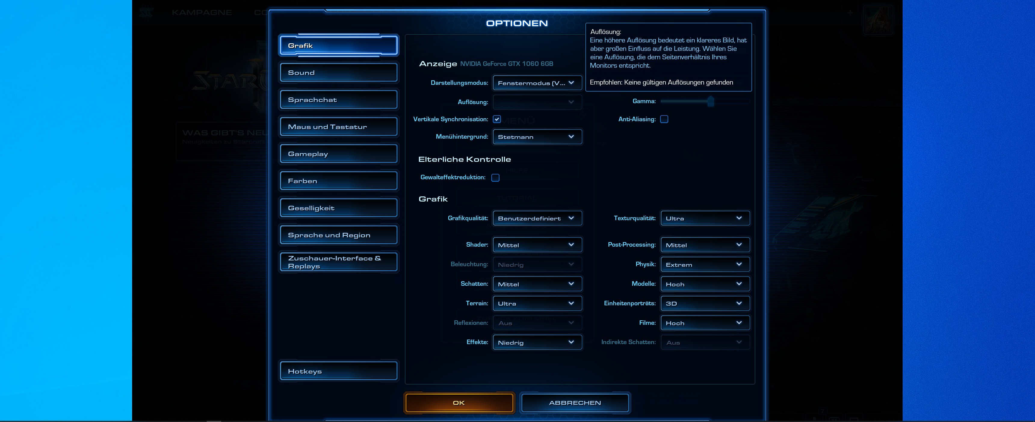

und hab heute das erste mal Starcraft 2 geöffnet. Da ist mir aufgefallen das nur ein Teil es Bildschirms angezeigt wird. Ich spiele immer im Festermodus mit vollbild (damit ich jederzeit im Browser was machen kann)

Wenn ich unter die Grafikeinstellungen gehe gibt es bei der Auflösung keine Optionsmöglichkeit für mich (anbei noch ein Screenshot)
Unter Vollbild geht es jedoch wie gesagt würde ich ungerne bei Vollbild spielen.

SC2 unterstützt soweit ich weiß kein 21:9

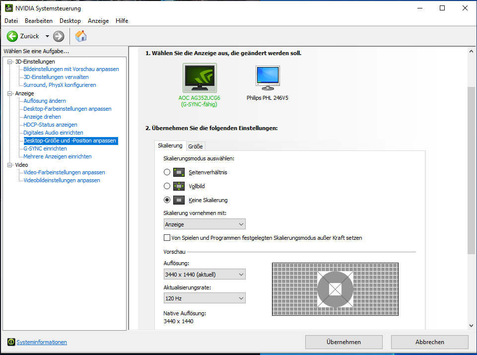

Hat einfach Gründe der Fairness in Onlinespielen, du hättest nen massiven Vorteil weil du viel mehr sehen würdest als der Ottonormal 16:9 Spieler. Vollbild ist auch nur ein gestrecktes Bild von 16:9 auf 21:9. GPU Skalierung deaktivieren im Treiber und schon hastes das gleiche Bild mit Balken wie dus so schon hast

Hat leider nicht geholfen, wo könnte ich das sonst noch einstellen?

Du hast mich falsch verstanden, du kannst es nicht ändern! Wenn du keine Skalierung auswählst und ingame im Vollbildmodus die höchste verfügbare Auflösung hast du exakt den gleichen Bildausschnitt wie im Vollbildfenstermodus. Das sollte nur meine Aussage untermauern
Und über den ganzen Bildschirm bekomm ich das nicht? Also auch wenn es dann gestreckt ist (gleicher sichtbereich nur halt über den ganzen Monitor)
Danke für die hilfe.
im Vollbildfenstermodus nicht nein, da hat die GPU-Skalierung ja keinen Einfluss drauf sondern ausschließlich das Spiel selber und das möchte das nicht
