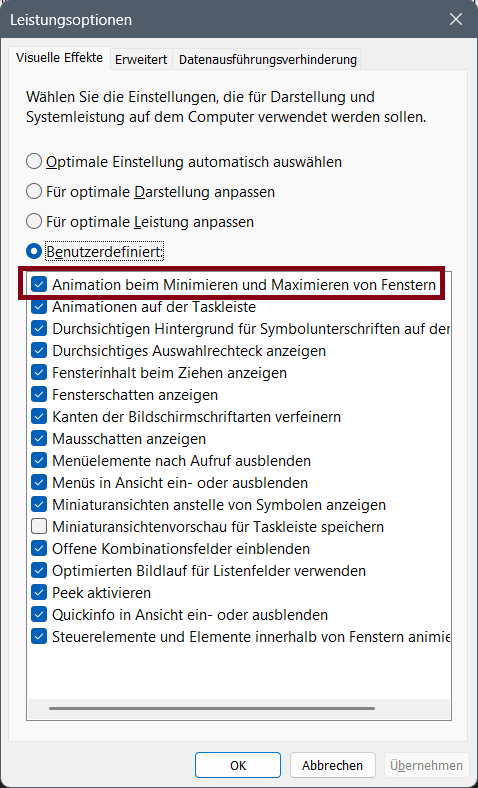

Mirlo schrieb:
nicht immer, aber ab und an, zittern die geöffneten Fenster, wenn bei einem der Fenster mit der Maus am Rand dessen Größe geändert wird.
Ich würde einfach die Animationen ausschalten.

@qiller Danke. Das probiere ich mal. Habs auch gefunden: Darstellung und Leistung von Windows anpassen
