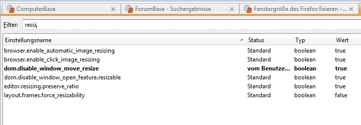

Auch in den about:config Einstellungen konnte ich nichts dazu finden bzw. im Web zu dem Thema.

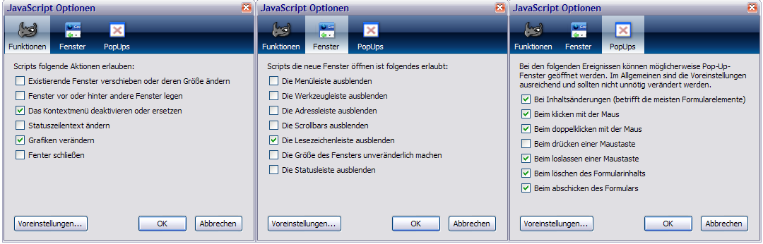

Bei den Java-Script-Einstellungen (Optionen->Inhalt->Java-Script--Erweitert) kannst du verbieten, dass Fenstergröße und -position verändert werden können. Vielleicht hilft das...
Das genau habe ich auch lange gesucht, klappt. :daumen:
danke für die Lösungen, werde ich nachher mal testen, aber Werkam hat es ja wohl schon erfolgreich gemacht ....;)
Hatte auch immer das Problem wenn ich auf den Router (W900V) zugreife, dann werden alle Fenster verkleinert, passiert nun nicht mehr, also wird es das wohl gewesen sein. :lol:
Mit den Einstellungen (Siehe Bild) passt es bei mir:

O.K., ich habe es jetzt auch hin bekommen, musste allerdings noch die Java-Einstellungen zusätzlich vornehmen.
