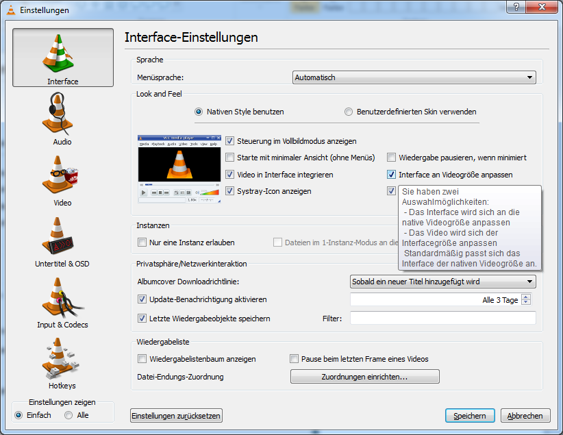

Meinst du, dass sich das Fenster wenn man ein Video startet und immer (bzw laut deiner Beschreibung häufig) in anderen Größenverhältnissen öffnet?
Das liegt daran, dass der VLC das Fenster glaube ich nach den Pixeln des Videos öffnet. Sprich ein 1024x768 Pixel großes Video = 1024x768 großes Fenster + Rahmen und Buttons etc
Maximiere einfach das Fenster. Also nicht vollbild, sondern das Symbol neben dem Schließen X Button. Dann bleibt die Fenstergröße immer gleich. Und es kann dann nicht passieren, dass das fenster bei HD Videos größer als der Desktop wird.
In den Optionen gibts aber auch eine Option, dass das Fenster nicht auf Videogröße gesetzt wird.
Und die Option ist schon Ewigkeiten enthalten.
Jackpot [/B]@zelect0r
:schluck:
Ich war die ganze zeit nur in den Einstellungen am suchen und klicken, Extras- Video- alle anzeigen etc...
Hab nichts gesehen und jetzt genau das was ich suchte, Großes Danke
