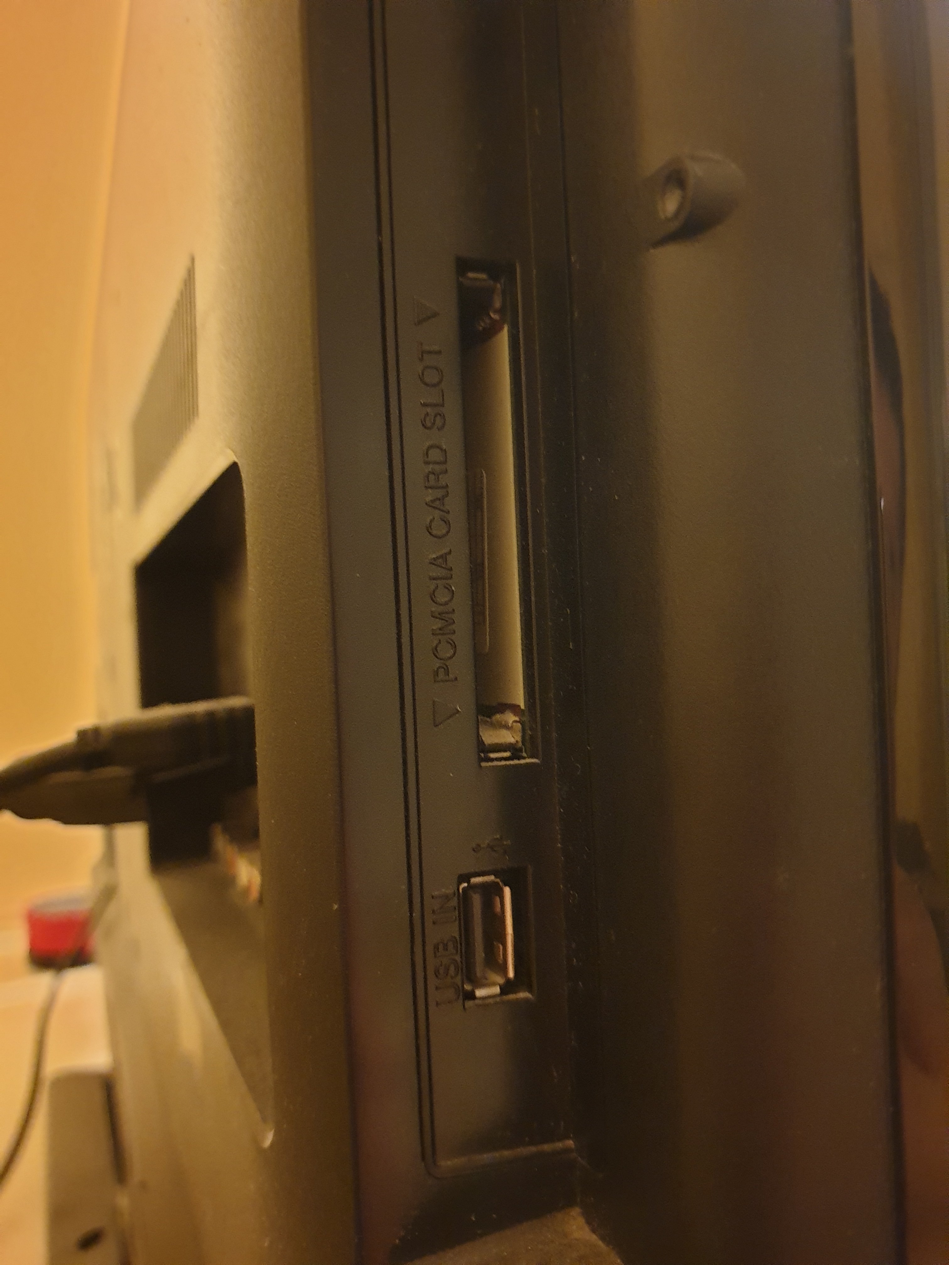

Der hat doch einen USB Anschluss, kannst Du darüber keinen BT oder Kopfhörer anschliessen?
Der LG hat keinen Kopfhöreranschluss um einen Transmitter zu nutzen.

Welche Anschlüsse sind frei und können genutzt werden?
Denkbar wäre eine Kopfhörerbuchse, analoge Audio-Cinch-Ausgänge, Abgreifen des Audiosignals an der SCART-Buches über Adapter auf Cinch (wenn der Fernseher etwas älter ist), digitaler Audio-Ausgang (optisch oder Cinch), eventuell ein vorhandener USB-Anschluß.
Ein HDMI wird belegt für den receiver - ansonsten ist alles frei. Welchen Vorteil bringt mir nun die USB-Schnittstelle?( könnte ich d. transmitter dadurch sparen und direkt auf ein bluetooth empfänger usb greifen? )

Wichtig wäre was die Bedienungsanleitung von deinem Fernseher sagt, ein USB-Adapter kann, muss aber nicht funktionieren.
Der herausgesuchte USB-Adapter wird wohlmöglich nur mit einem Windows-PC zusammen arbeiten.
Welche Audio-Ausgänge oder Anschlüsse sind an deinem Fernseher frei?
Diese Anschlüsse sind frei. Bedienungsanleitung habe ich leider nicht mehr.
sonst ist da nix mehr.

Da sind aber nur Eingänge und keine Ausgänge dran?
Scheinbar hat der TV wirklich keinen KH-Anschluss. Bzw keinerlei Outputs überhaupt.
https://manualsbrain.com/de/manuals/1509223/?page=11
Das sieht mau aus. Sound wirst über USB nicht raus bekommen. Bleint nur noch entweder per HDMI Grabber dort das Audiosignal abfangen.
