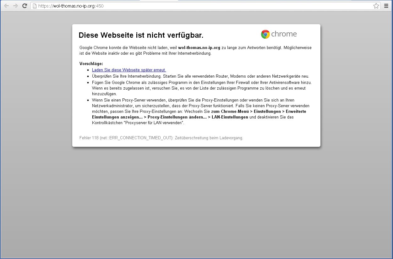

Ich weis nicht aber in der Schule hatte es letztens noch funktioniert. Ich weis nicht warum. Ich dachte mir halt das er die IP nicht regelmäßig aktuallisiert. Aber das macht er ja Problemlos

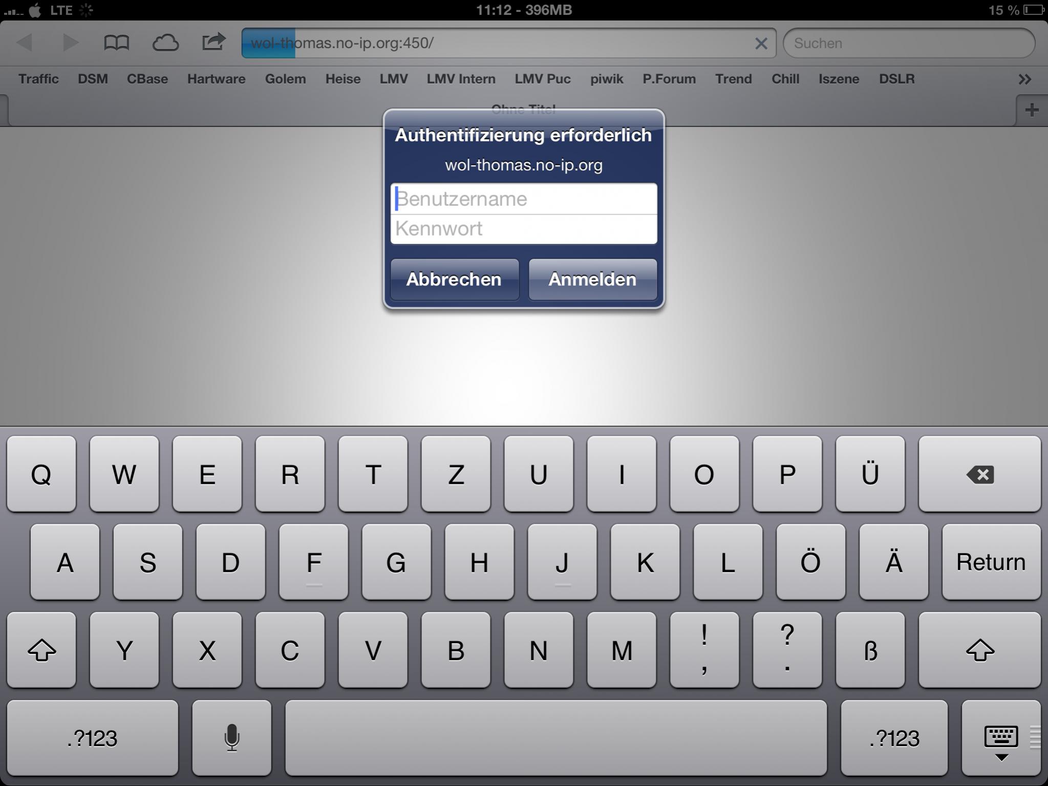

Also ich kann mit folgender Adresse: https://wol-thomas.no-ip.org:450 über mein Ipad 4 LTE drauf zugreifen und werde nach Benutzername und Passwort gefragt. Sollte das von deiner Arbeit aus nicht gehen ist wohl bei euch der Port 450 gesperrt. Ändere in der Fritzbox den Port auf 443 wie es sich für https gehört und es sollte auch auf Arbeit klappen

Handy geht aber auch nicht ^^ 3G Netz und beim Kollegen Touchthesky auch nicht :D
Bei mir sieht es wie folgt aus... nicht wundern, das Ipad kürzt das https:// aus der Adresse raus, tatsächlich ist es aber da

Tatsächlich.... Über mein iPhone funktioniert es auch :/ Sehr Seltsam.
Das ist die Anzeige für den freien RAM ... ist eine Option von SBSettings. Wenn ich gleich Feierabend habe teste ich deine Adresse von zu Hause auch noch mal.
